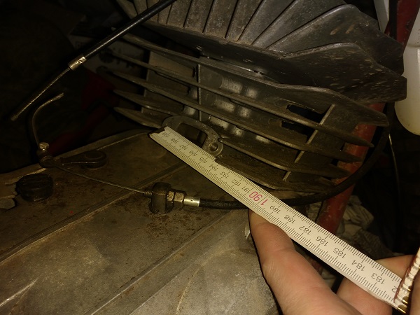

ich hab einen P4 Motor hier, da ist der Zylinder auch drauf. Auf dem Seitendeckel steht ebenfalls Fantic drauf.
IMG_20210810_183304491.jpg [ 354.89 KiB | 3847-mal betrachtet ]

ich hab kurz überlegen müssen, was ich da zum testen drauf gekauft hatte. Ich glaube es war der Ansaugstutzen hier:
https://www.ebay.de/itm/232821500949?ha ... SwXFpbUZ1N
Nicht besonders hochwertig, aber funktioniert. Kann sein, daß der Zylinder 46mm Lochabstand hat. Notfalls bestellen und testen ob der Winkel etc passt, auch daß der Vergaser nicht am Block aufsitzt. Ich meine der 19er Dellorto hat gepasst.

Okay super hab mir das Teil mal bestellt mal sehen wie das passt, danke für den Tipp
