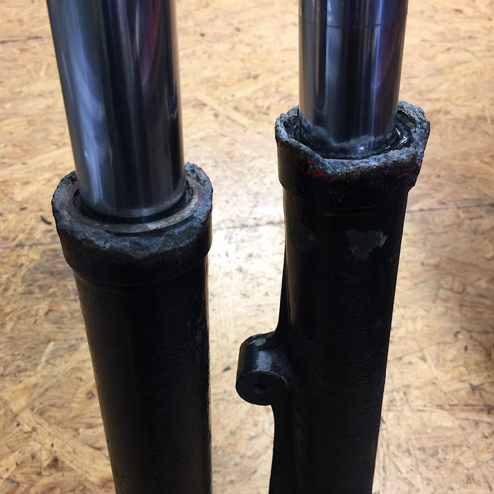

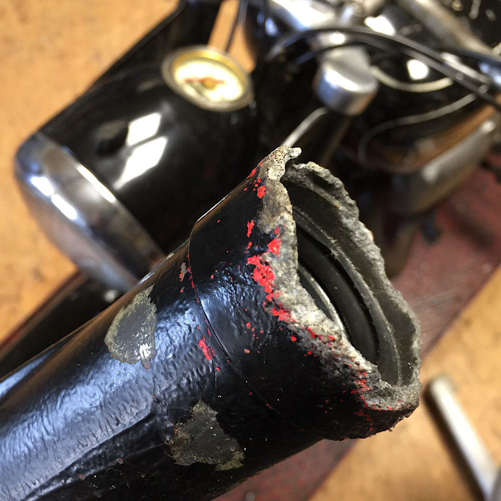

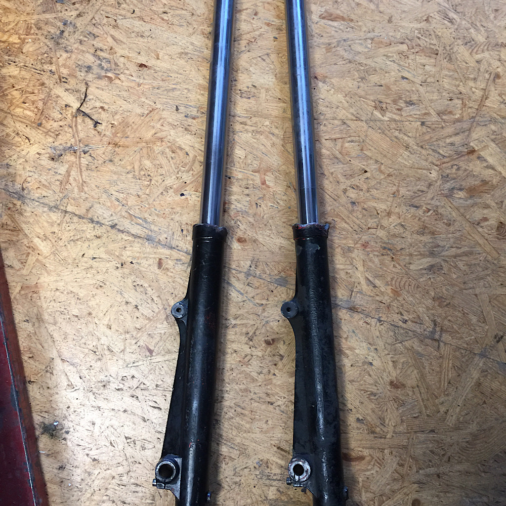

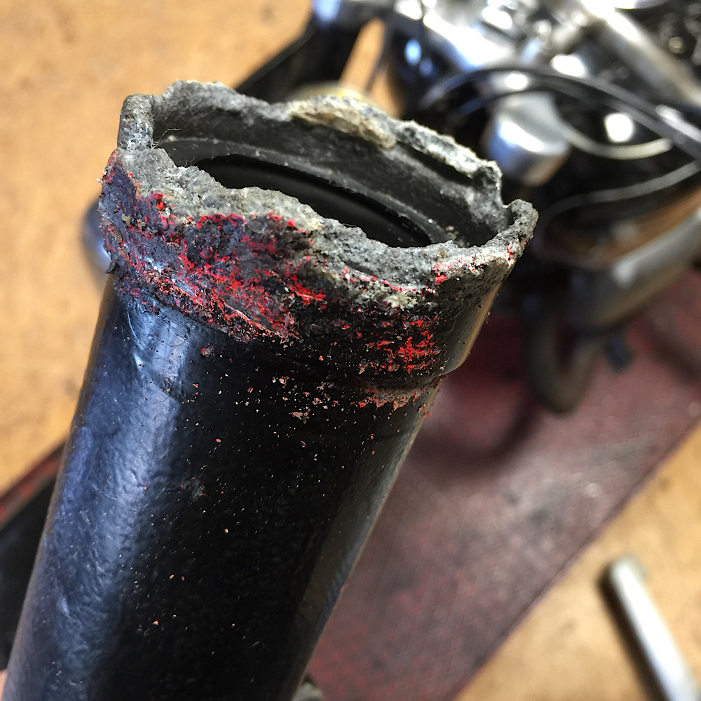

Damit ich mit dem Wiederaufbau meiner Aspes RCL 80 Special, weiter machen kann,
suche ich dringend für die Samfis Gabel, Durchmesser 35, die beiden Tauchrohre.
Die hat es unter den Staubkappen im Lauf der Jahre, zerfressen :o
Hoffe das mir hier jemand weiterhelfen kann ;)
Die Standrohre sind noch perfekt.
Bericht vom Wiederaufbau folgt :)

BeitragVerfasst: 26. Okt 2025 19:34
Ja das haben viele Samfis 35er Gabel, da Magnesium Gabeln.
Sind selbst in Novegro selten geworden und man zahlt schnell 300 bis 400 Euro für ne Gabel.
BeitragVerfasst: 26. Okt 2025 19:55
Beiträge: 496
Ich würde die etwas abdehen und dann die Staubkappe festkleben....aber nur, wenn die Simmerring-Aufnahme/Nut für die Seegerringe noch i.O. ist!
BeitragVerfasst: 26. Okt 2025 20:05
Ohne jetzt gemessen zu haben, würde ich sagen da ist die Hälfte der ganzen Höhe weg.
Da passen noch nicht mal mehr die zwei Siris rein. Vor allem ist das Magnesium was nicht weggefressen ist, meist noch recht weit pöros und hält nichts mehr.
Magnesium unlackiert ist tödlich!

Ja, das Material ist soweit nach unten porös, das geht nicht :(

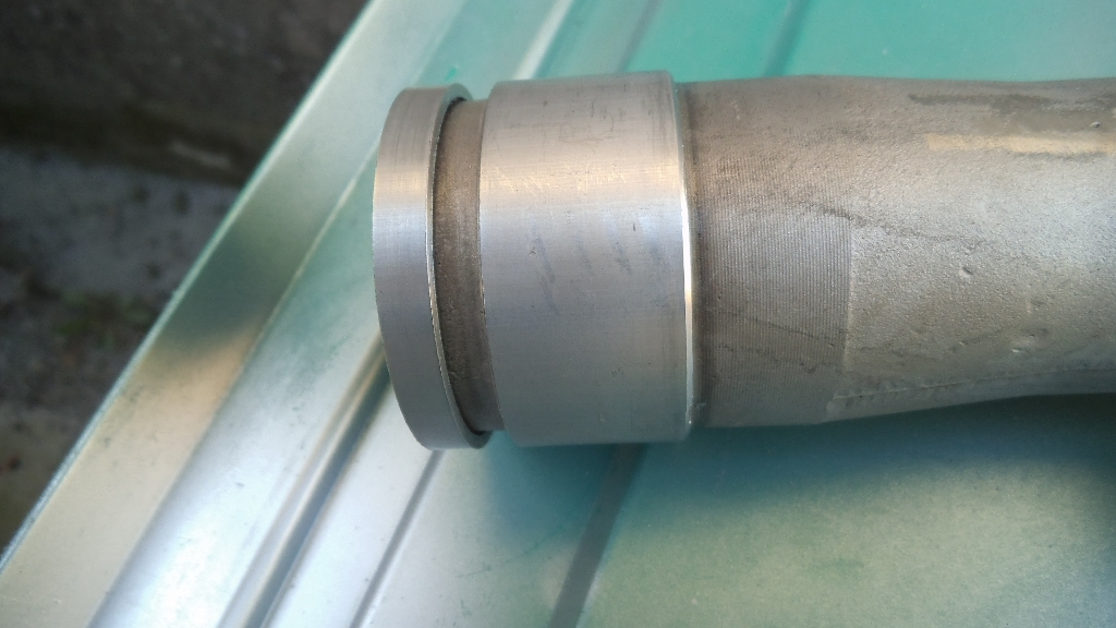

BeitragVerfasst: 29. Okt 2025 11:47
Beiträge: 596
Nur so eine Idee....
Was ist mit den kompletten oberen Teil abdrehen/schneiden. Dann den Teil aus Alu auf der Drehbank nach fertigen und auf Pressen.
BeitragVerfasst: 30. Okt 2025 19:30
Beiträge: 115
kotte hat geschrieben:
Ein Versuch wäre es wert.
DSCF4282 (1024x576).jpg [ 450.03 KiB | 613-mal betrachtet ]
