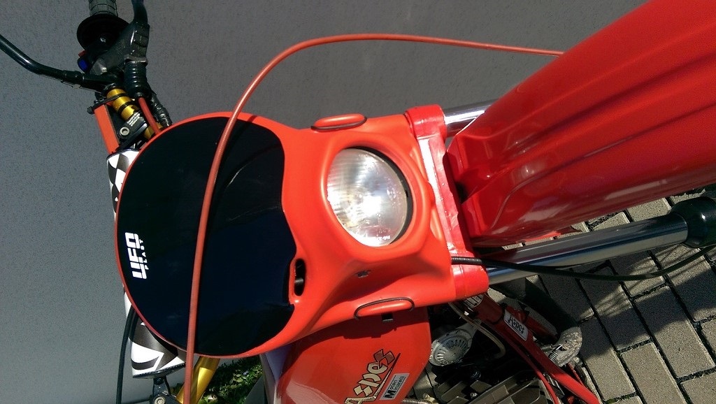

BeitragVerfasst: 8. Apr 2015 08:44
Zitat:
http://www.enduroklassiker.at/de/gummit ... gummi.html
...die sind zwar nicht durchgängig, sehen aber auch gut aus, passen perfekt und halten.

BeitragVerfasst: 8. Apr 2015 15:56
Ich habe keine Löcher gebohrt, geht auch so.
BeitragVerfasst: 8. Apr 2015 16:07
Beiträge: 834
Holger, wie hast Du das dann gemacht ?, ich kann mir das grad nicht vorstellen...

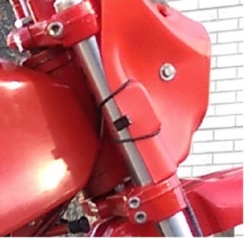

BeitragVerfasst: 9. Apr 2015 12:01
Du fädelst das runde Ende des Gummis auf die Aufnahme der Maske und führst das Gummi mit dem viereckigen "Nippel" :o am Gabelholm, dann hinter den Gabelholm und ein mal rund herum, so dass Du mit dem viereckigen Nippel :shock: von innen nach außen zwischen Gabel und Maske herauskommst (siehe Bild). Die Maske ist dann durch den gespannten Gummi und den "eingeklemmten" viereckigen Nippel :? fixiert.
