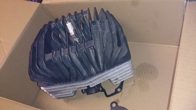

Wie erkenne ich einen originalen Zylinder? Meiner Hat nen schwarzen Zylinderkopf?

Kannst du mal ein Foto von deinem Zylinder einstellen.

Ciao, Michael-4,
der originale Zylinder ist jener, welcher auf den 50er-Aspessen original drauf war ::- ...haha, ich mein natürlich, dieser etwas rechteckigere Zylinder (u.Kopf),der sich optisch von all den eher breiten, quasi- quadratischen Minarelli-Zylindern abhebt.
Aspes hatte damals bei Minarelli bzw. Gilardoni (Zylinder-Werk) für die Modellreihe ab xx/1977 nach eigenen Vorgaben eben diese
typischen kits anfertigen lassen, d.h. in Punkto Optik und Kanäle,Überströmer etc...
Dein kit sollte denen der Mokicks in der Bildergalerie im Forum sein..

Handelt sich bei mir um einen Aspe Zylinder
Versuche morgen mal ein Bild zu posten

so..................jetzt hat´s wohl geklaptt
DSC_2632.JPG [ 129.67 KiB | 17463-mal betrachtet ]
