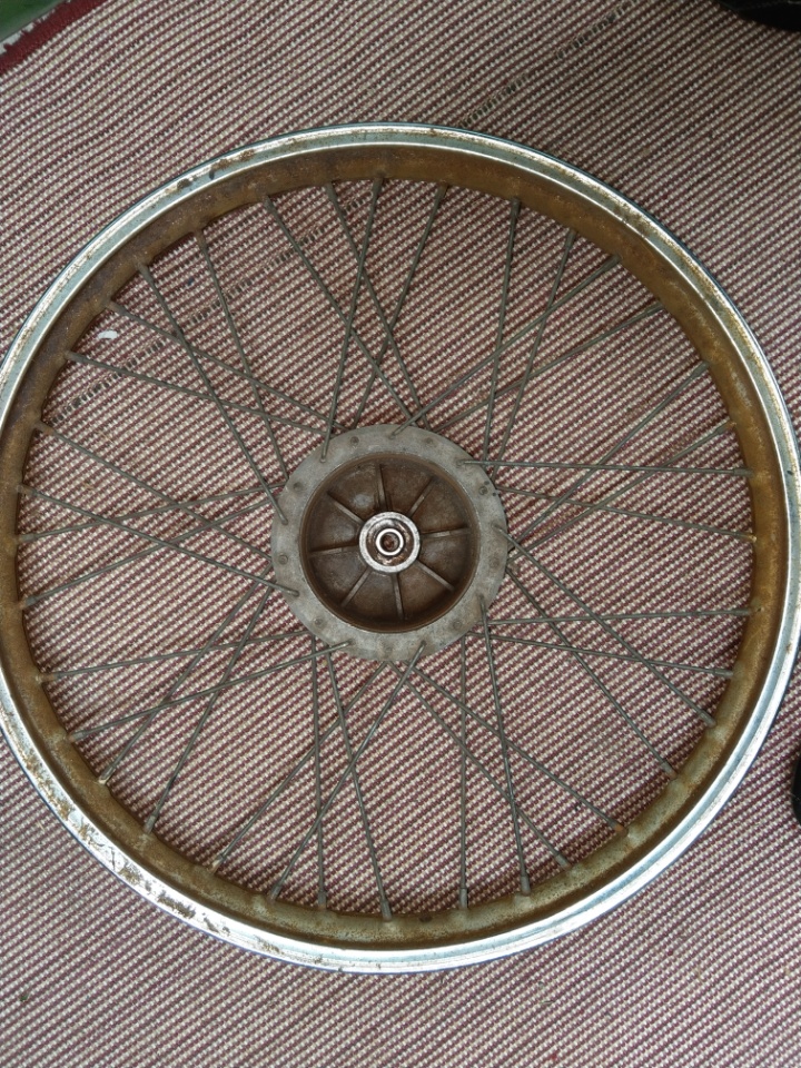

suche für meine Malaguti Ronco 40 Bj. 79 einen Satz Naben/Bremsen für vorne u. hinten.
Genauer genommen alles was zwischen die Speichen kommt.
Bin in dem Thema nicht ganz so firm, kann ich da auch Teile anderer Modelle benutzen...?

Stell doch mal Bilder Deiner Na(r)ben ein :lol: . Dann kann ich mal schauen.

Autor:  Nordpol [ 4. Nov 2018 19:35 ]
Betreff des Beitrags:  Re: Ein 2´ter Laufradsatz soll her
Hier ein paar Bilder

Autor:  minersbikes [ 5. Nov 2018 10:03 ]
Sieht nach den normalen Simplexdosen aus. An sich nichts Besonderes. Vordere Bremsplatte mit den Fakeluftschlitzen. Hinten ist der Kettenradträger mit Ruckdämpfergummis in der Nabe?
Autor:  Ronco [ 5. Nov 2018 13:11 ]
Diese sind ohne Gummis, wenn mich meine weitsichtigen Augen nicht täuschen.
Autor:  minersbikes [ 5. Nov 2018 20:33 ]
Das ist vorhanden, vorne ohne Bremsplatte. Hinten evtl mit.
