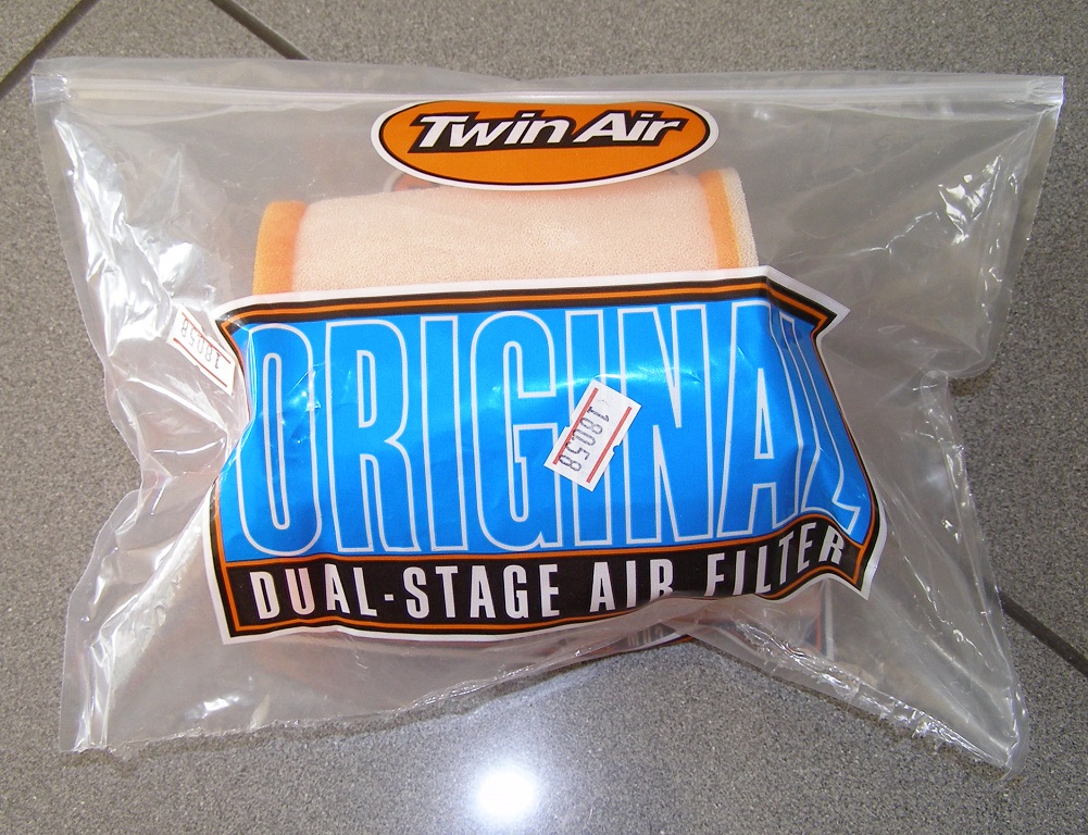

Luftfilter: Gab es mal bei Zweirad Zähringer (http://www.centroricambi.de). Der Bestelltext lautete: Luftfilter "RC-RX 50-80 ccm Bj. 1979-1983 (auch HRD 80)". Die Bestellnummer war die 18058. Der Luftfilter wurde wohl nicht für die HRD gebaut, passt aber finde ich ganz gut. Vielleicht kannst du mal Zweirad Zähringer anschreiben und fragen, ob er noch einen besorgen kann oder dir angeben wo dieser normalerweise verbaut wird. Maße: Durchmesser 105mm, Länge 110mm, Öffnungsdurchmesser 53mm.

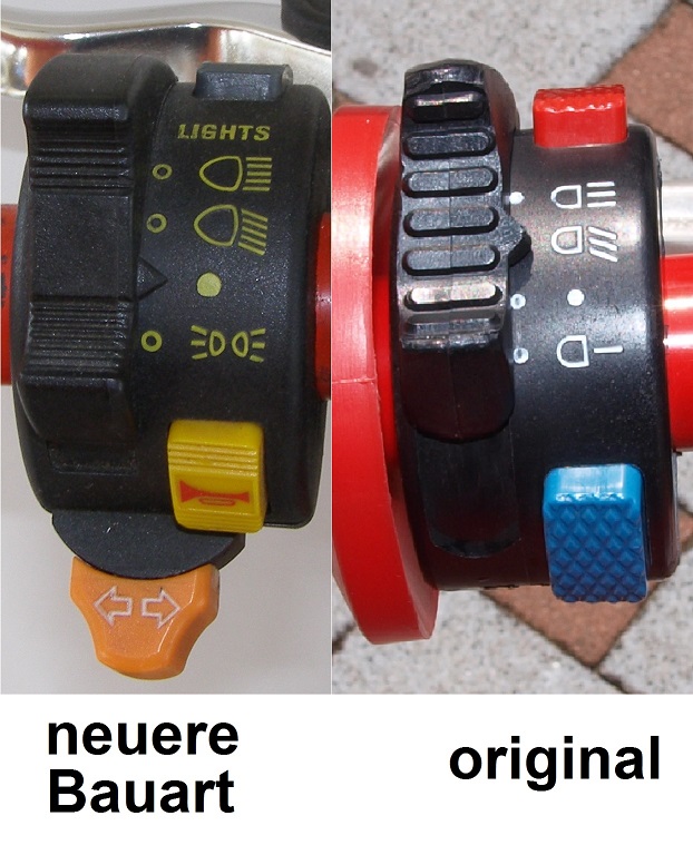

Lichtschalter: An der HRD wurden Lichtschalter von der Fa. Leonelli verbaut. Die Fa. gibt es noch (http://www.leonelli.com/english/control.htm). Der Schalter sieht optisch immer noch so ähnlich aus. Allerdings meine ich, dass beim neuen Schalter beim Aufblenden ebenfalls das Abblendlicht mit an bleibt, was die Lichtmaschine in die Knie zwingt. Als Alternative könntest Du dir ja einen passenden universalen Schalter kaufen. Bei der HRD gibt es ja nur, Abblendlicht, Fernlicht, Hupe und Motor-Aus.

Der Tip von Frank bezüglich der Leonelli Schalter ist klasse, wusste ich auch nicht, habe deshalb aktuell einen CEV Schalter (von KTM) nehmen müssen, sieht aber auch -meiner Meinung nach- sehr gut aus.
Originale Filter gibt`s ja nicht mehr, neben dem vom Frank genannten Filter kannst Du auch einen Twin Air mit Anschlussgummi nehmen, habe ich auch bei einer verbaut, werde diesen aber jetzt gegen das Set austauschen, welches der Bernd Hörmann (http://www.aprilia-garage.de) anbietet. Dieses Set -Gummi, Luftfilterkäfig und der Anschlußring am Luftfilterkasten, Aspes Luftfilter- sieht im Vergleich zu diesem Twin Air Filter mit Gummi um Welten besser und professioneller aus. Habe es an meinem aktuellen HRD Projekt verbaut, kommt sofort auch an die andere dran...
