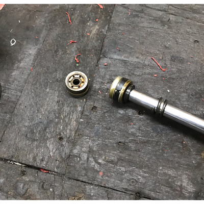

Dieses hier,
Habe mittlerweile zwei ausschlacht Federbeine dieses Typs gekauft.
Da wird ja hoffentlich ein bruchbares Ventil dabei sein.
Ist übrigens ein Marzocchi AG Strada

Und was ist da jetzt kaputt? Normalerweise sind das die letzten Teile, die kaputt gehen.

Guck dir mal das ausgebaute Teil genauer an....
Das ist nicht mehr rund...das ist oval. Sieht man gut an der Auflagefläche der Ventilscheibe. (nicht im Bild, weil komplett zerrostet)
Das Teil montiert auf der Kolbenstange ist in ordnung.

Und an all deinen gekauften Federbeinen sind nur ovale?
Nein, ich habe sie gekauft nachdem ich hier gefragt habe ob jemand ein Ersatz hat.
Ich gehe doch davon aus das bei den gekauften Schlachtdämpfern ein Teil dabei sein wird. Aber sie sind noch nicht angekommen.
