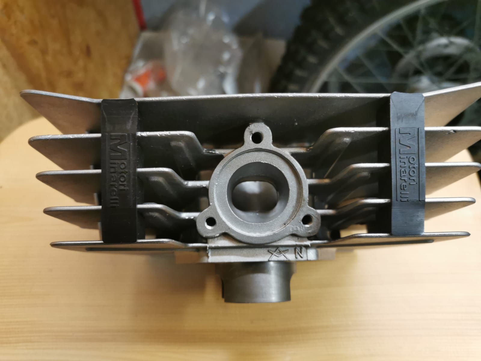

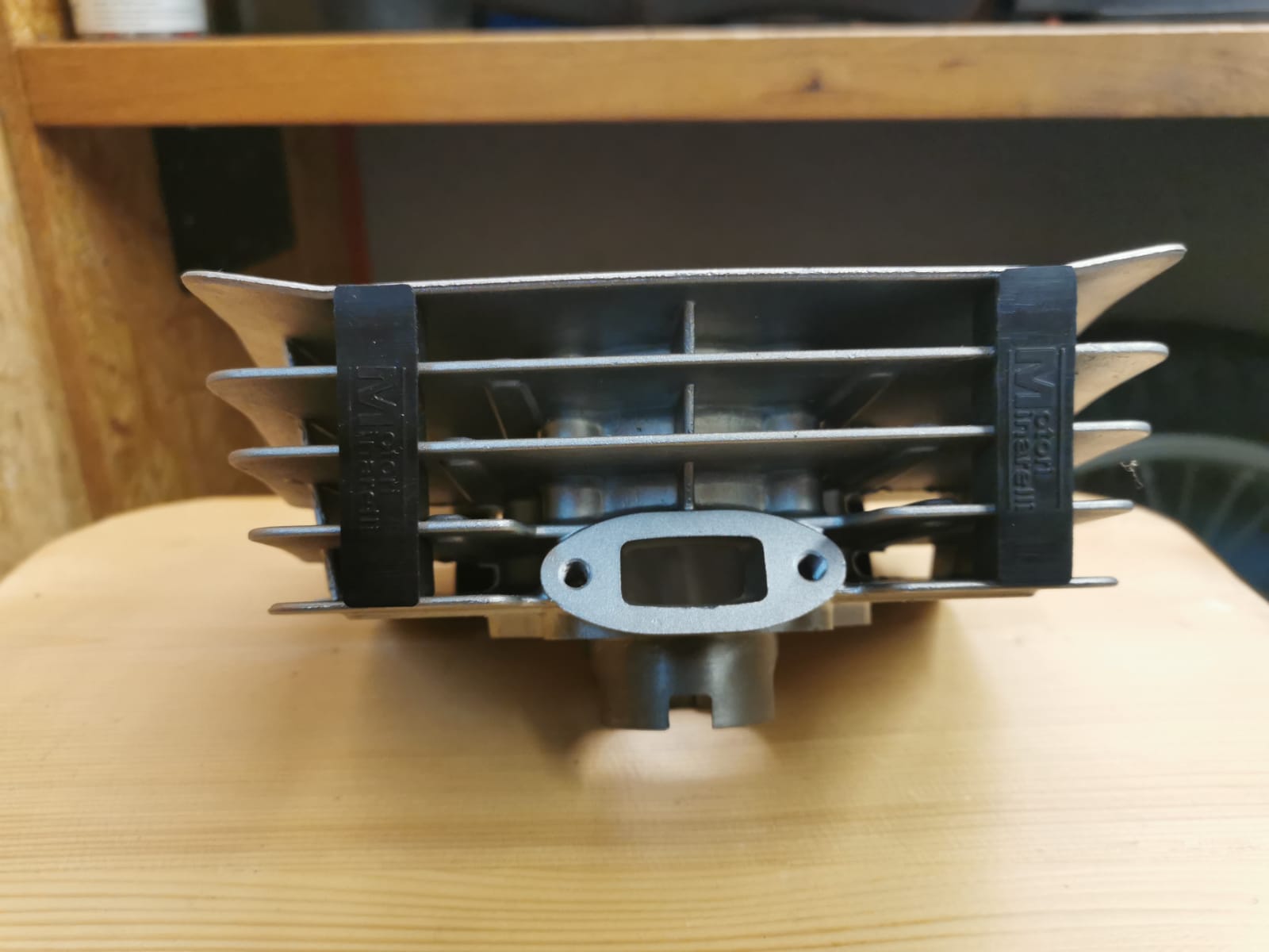

Ich suche einen Ansaugstutzen für Minarelli Zylinder mit rechteckigen Loch für den 19 er Dellorto ist für eine SWM MK RBS 50

Minarelli 50er Zylinder mit rechteckigem Einlass? Kenne ich lediglich vom Aspes Zylinder!
Oder hast du nem Parmakit oder ähnliches drauf?
Mach bitte mal ein Bild und gib das Stehbolzenmaß an. Etl. wäre das dann was für nen Fantic oder Polini Ansaugstutzen.

Ich kann irgendwie keine Bilder hochladen
Aber der Zilinder ist ein Minarelli steht drauf und der Lochabstand beträgt 46 mm

Das Loch im Zilinder hat 14 /28 mm

IMG-20210809-WA0008.jpg [ 99.96 KiB | 15518-mal betrachtet ]

IMG-20210809-WA0007.jpg [ 136.86 KiB | 15518-mal betrachtet ]

Ooops Minarelli? Die Gummis kann jeder dahin machen.
Hab so einen Einlass bei meinen wenigen 50ccm Minarellis noch nicht gesehen, heisst aber ja nichts.
Ob das jetzt Minarelli oder was anderes ist, bin gespannt was da rauskommt.

Sieht naxh dem gleich Zylinder aus, wie der bei meiner Fantic dabei war. Wurde da als radial Zylinder bezeichnet, Zubehör nicht Minarelli.
