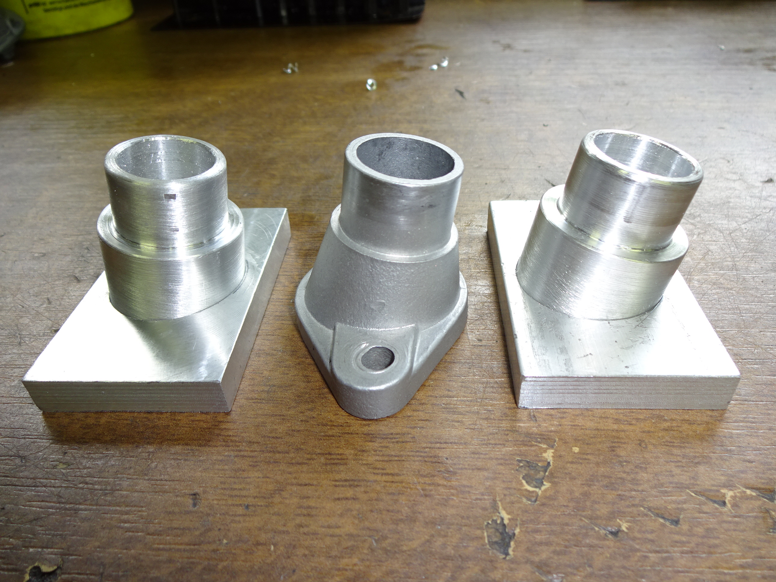

Ich hab sie damals nicht nachfertigen lassen,sondern selbst gefertigt :mrgreen:
-war ne Heidenarbeit mit Programmieren und abarbeiten.
Aber wie ich sehe,bist Du auf einen guten Weg!

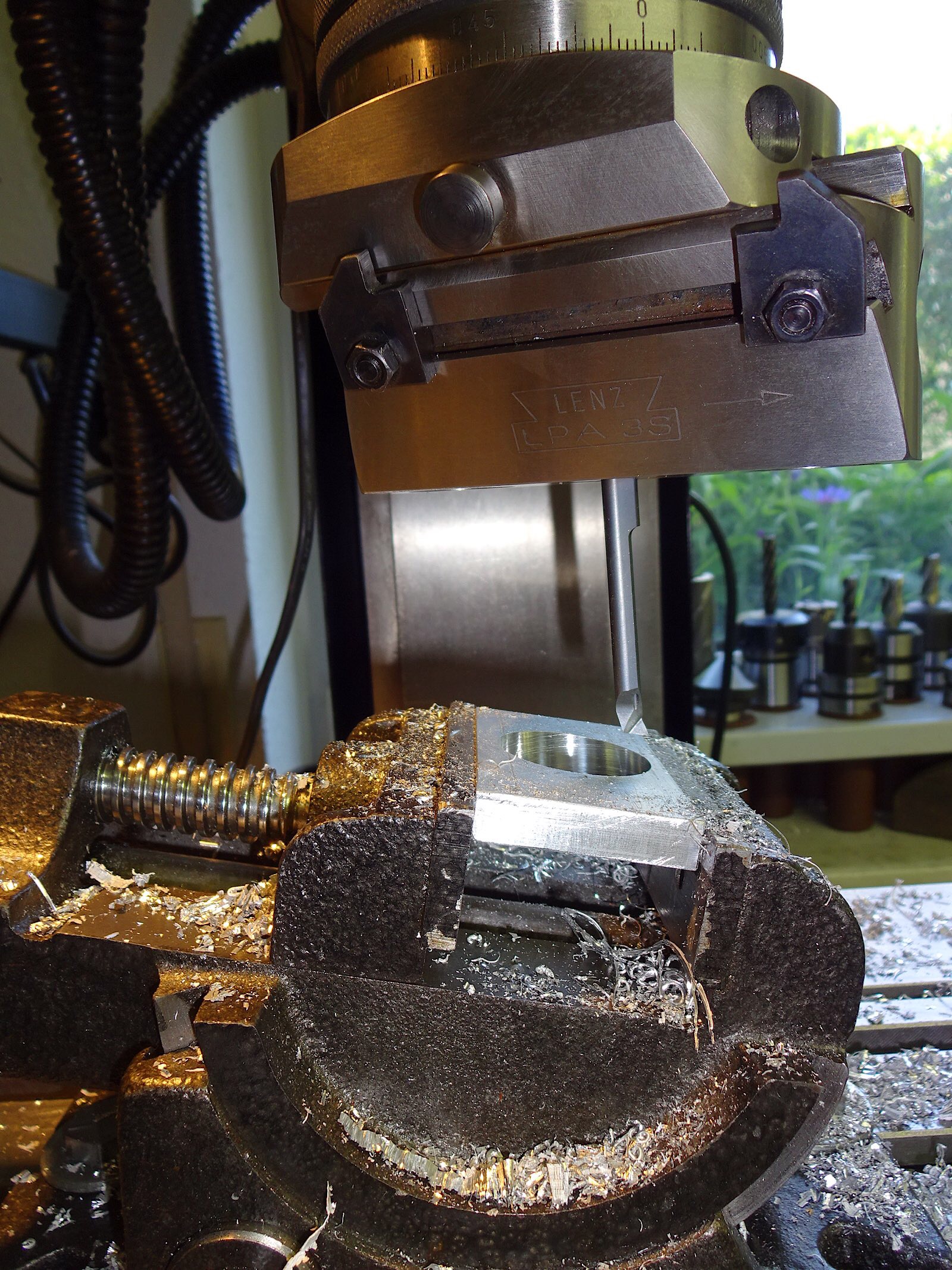

Tja Gerd, bin zwar IT technisch unterwegs, aber CNC ist irgendwie nicht meine Welt.
Bisher bekomme ich alles so hin und vernünftiges CNC, dazu reicht mein Platz und mein Geldbeutel nicht.
So damit sich das kehren und Werkstattputzen lohnte, noch den Zweiten ausgespindeltund für‘s schweissen vorbereitet.

sehr schön gemacht, hätte man mit CNC auch nicht schöner hinbekommen!
Man hätte es evtl. aus einem Stück fräsen können aber von der Funktion besser wärs auch nicht geworden.
Überhaupt bin ich der Meinung das man für Einzelteile oder kleinst Serien keine NC Maschine braucht, das ist mit Kanonen auf Spatzen schießen.

Ja ich hätte das auch aus einem Stück machen können.
Dann hätte ich aber extrem viel "Verschnitt/Abfall" gehabt, wollte ich ach nicht.
Und so kann ich mal wieder üben Kehlnähte bei Alu zu schweissen, da tue ich mich echt noch schwer.
Hab aber ein wenig an den Schweißgeräteeinstellungen gespielt und mir mal andere WIG Nadeln als die Grünen besorgt.

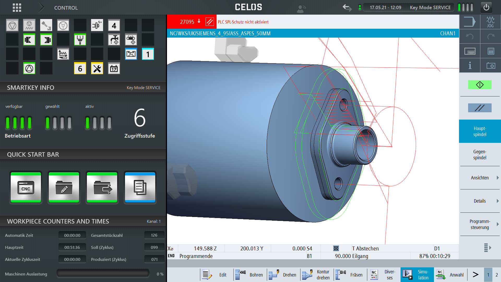

...vor 2 Jahren war ich drauf und dran welche selbst zu machen,
Habe dann aber 2 neue Original Ansaugstutzen für den 19 Vergaser
und des Aspes Zylinder bekommen, und somit das Thema wieder verworfen.
Programm ist aber noch vorhanden....

Ulli, bei deiner Zeichnung sehe ich nicht den 10° Grad Winkel damit das mit dem Luftfilterkasten hinkommt und auch kommt mir der Ansaugstutzen "zu kurz" vor.
War das vom Original genommen oder "frei Schnauze"?
 Betreff des Beitrags: Re: Ein ratet mal Projekt
BeitragVerfasst: 17. Mai 2021 14:16
Beiträge: 622
Nein, der war jetzt erstmal frei Schnauze.
Ist schon ein bisschen was her.
Habe hier aber noch einen Originalen lose liegen,
den werde ich heute Abend mal vermessen.
Die Herausforderung sind die 10 Grad.

das Bild welches ich gepostet habe ist nicht von einem CAD Programm.
Das Bild ist das fertige Simulationsergebnis vom NC-Programm,
direkt auf der Steuerung geschrieben.
Geht heute alles ganz Easy, dauert vielleicht 15min.
Die Herausforderung sind die 10 Grad, das läßt sich zwar einfach programmieren,
aber die Maschine muss es auch umsetzen können.
