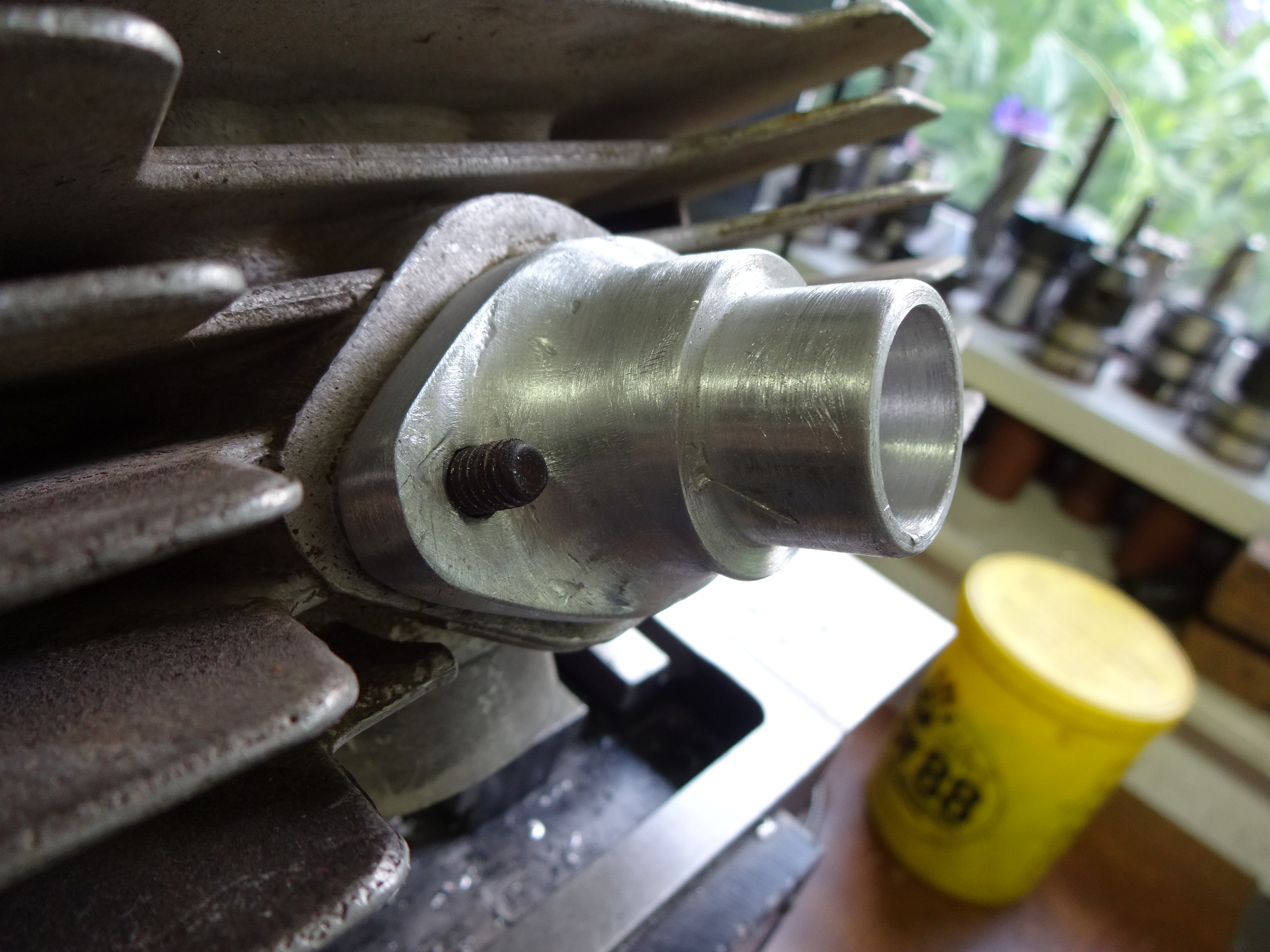

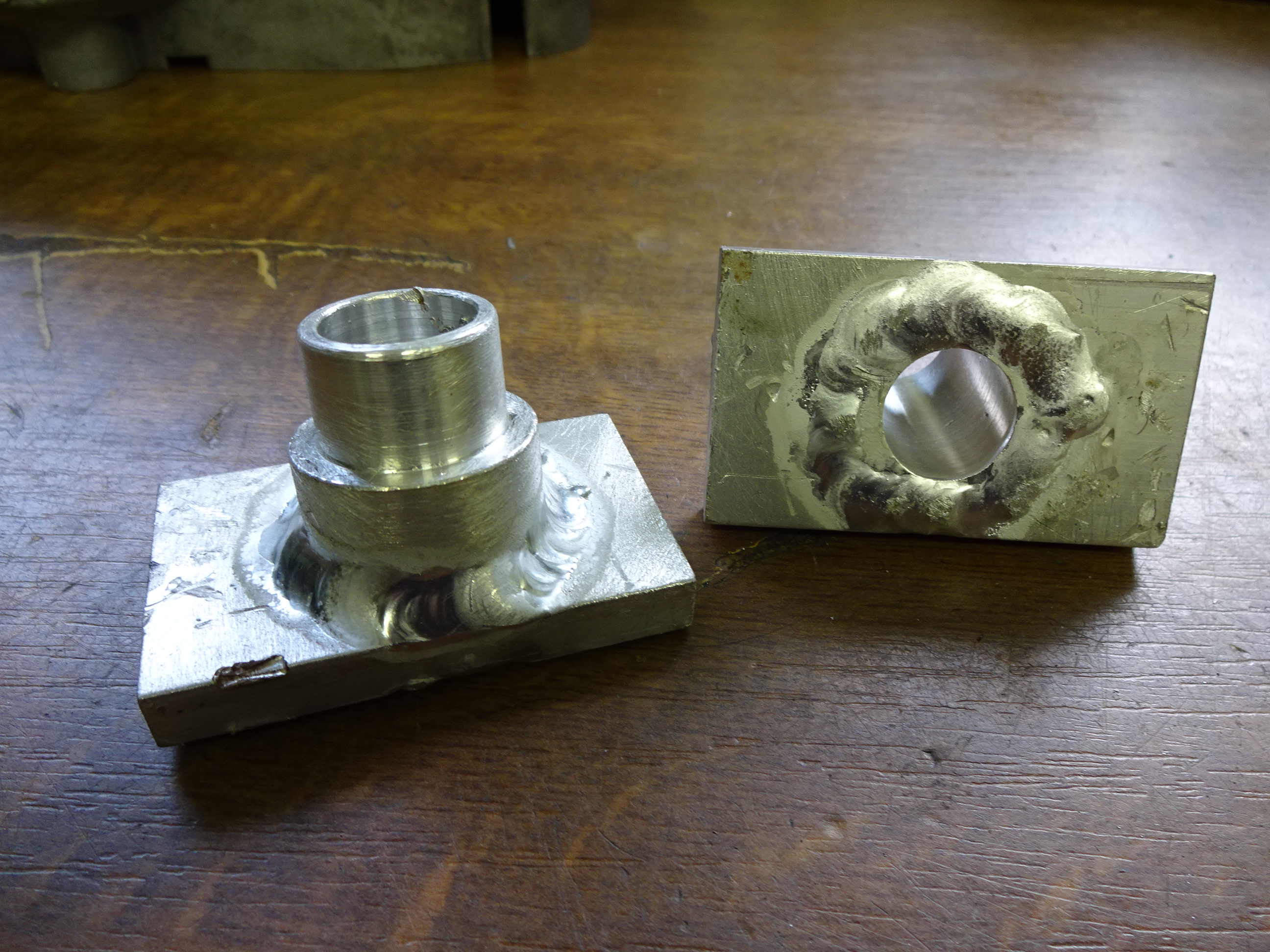

Auf jeden Fall hat ich heute Lust zu schweissen und es klappte richtig gut. Hatte vor Wochen mal Tests mit anderen Einstellung und lila WIG Nadeln für Alu gemacht. Bin mit dem Ergebnis zufrieden
ADBEFC4B-7DA9-4E91-96C3-5E97976B3415.jpeg [ 2.53 MiB | 6567-mal betrachtet ]
A11A0AEE-8349-46E4-9830-44E98953A6FF.jpeg [ 2.81 MiB | 6567-mal betrachtet ]
Jetzt heisst es mit dem Dremel die viereckige Öffnung vornehmen und mit Säge und Feile die Aussenkontur hinzaubern.

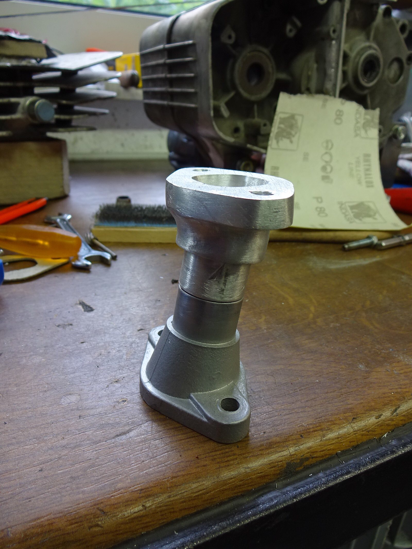

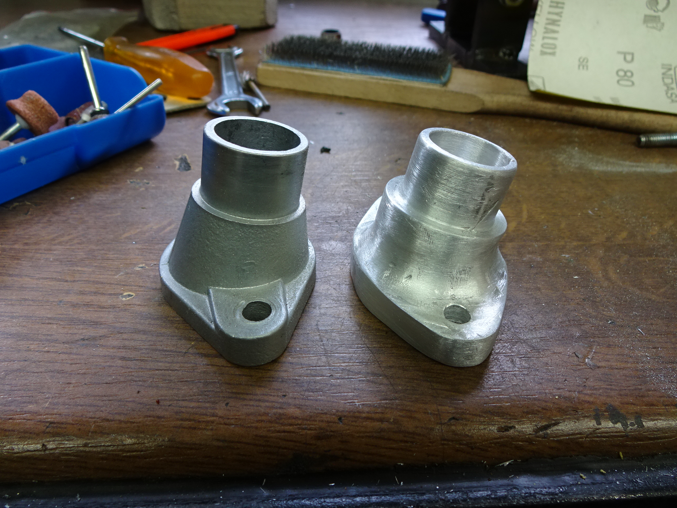

So heute ein wenig mit Säge, Dremel, Feile und Schleifpapier gearneit :mrgreen:
E425D1C2-E44D-4202-95B0-0A7E6736D984.jpeg [ 2.54 MiB | 6544-mal betrachtet ]
Das sieht auf dem Bild irgendwie so aus, als wenn der Winkel nicht stimmt. Daher mal ein über Kopf-Bild :D
62E85DA7-43AF-44E8-B555-8EA0C5119119.jpeg [ 615.13 KiB | 6544-mal betrachtet ]
Sieht komplett schon mal ganz gut aus. Muss aber noch gestrahlt werden, dann wird es bestimmt noch stimmiger 8-)
A8F29D64-B373-49B3-A7B6-2E6A7DA42E03.jpeg [ 1.99 MiB | 6544-mal betrachtet ]
49B6A043-2ED1-40EA-ABF4-15065A8DC709.jpeg [ 311.84 KiB | 6544-mal betrachtet ]
PS: fragt mich nicht nach der Zeit, das ist unterirdisch und lohnt nur für einen selbst. Damit man sagen kann ja kann ich und hat auch ein wenig Spass gemacht!

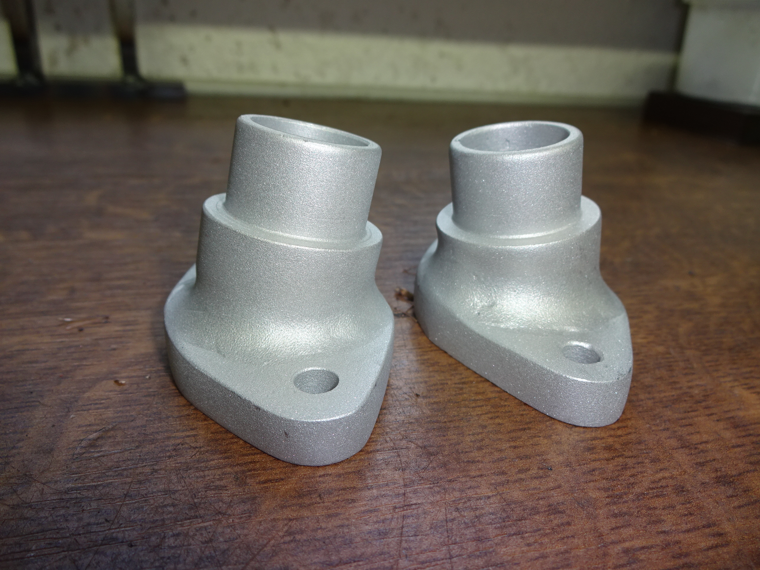

So jetzt noch ein wenig mit unterschiedlichen Körnungen gestrahlt.
Ich finde jetzt haben die Ansaugstutzen ne schöne Oberfläche bekommen.
Mehr mache ich jetzt nicht mehr dran.
