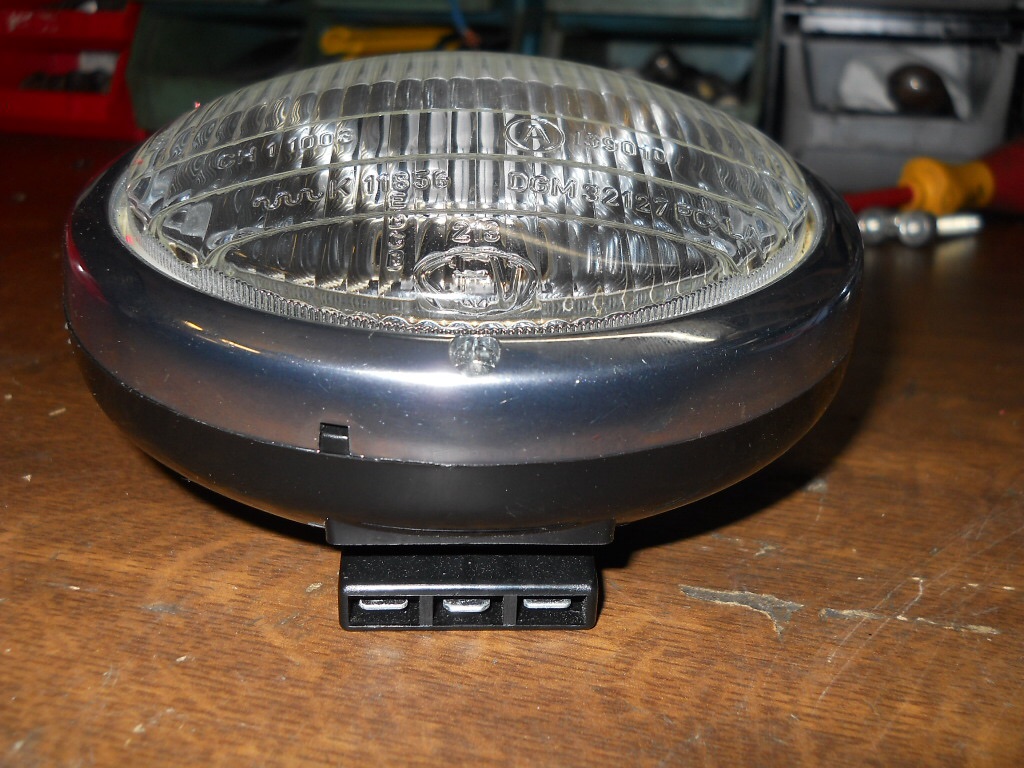

Mist dachte ich doch die flachen CEV Scheinwerfer mit den drei ausssenliegenden Anschlüssen hätten auch Fernlicht, da die mit nur zwei Anschlüssen nur Abblendlicht haben.
Dateikommentar: Drei Anschlüsse
image.jpg [ 224.43 KiB | 8852-mal betrachtet ]

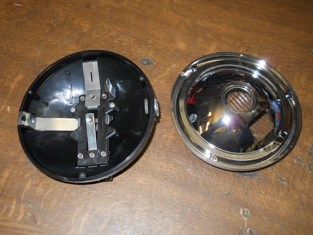

Dem ist aber leider nicht so! Der dritte Anschluss ist quasi fürs Standlicht :(

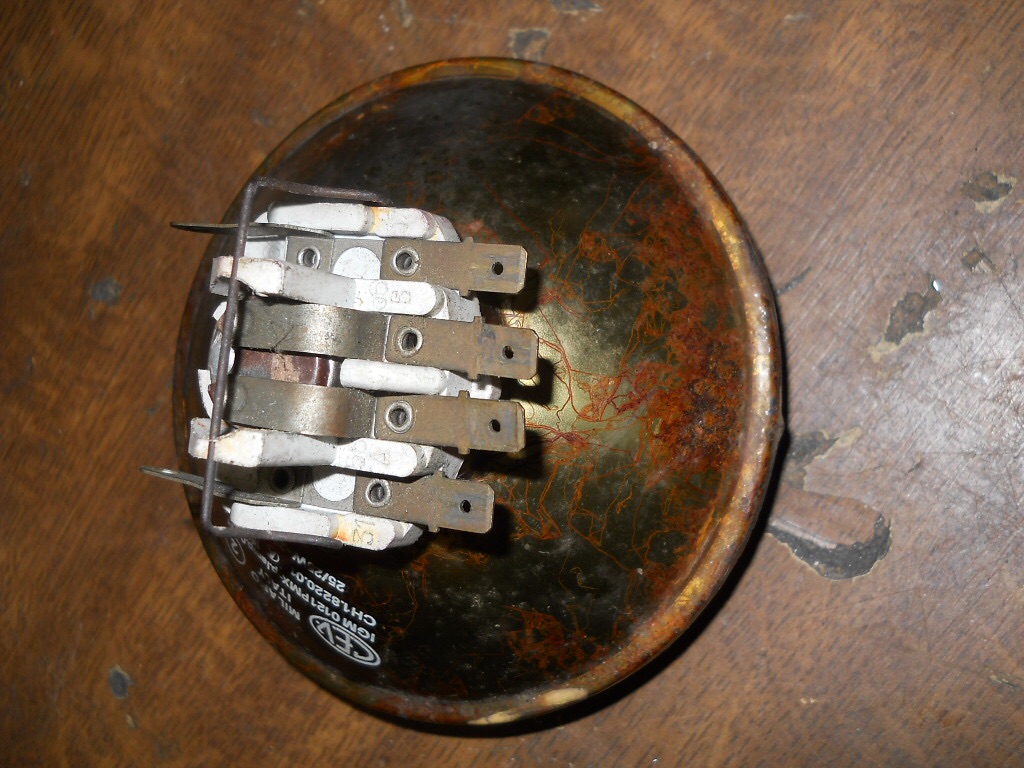

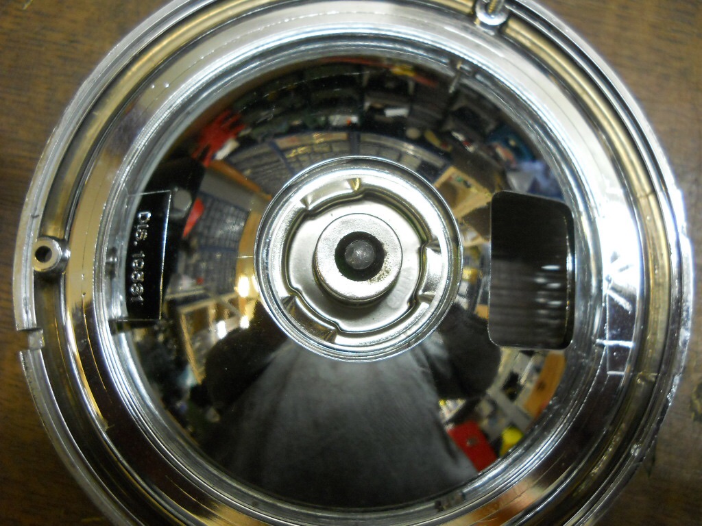

Hab versucht die Fassung aus den "dickbauchigen" CEV mit Abblend- Fernlicht einzubauen. Aber dazu reicht der Platz nicht und ausserdem ist der Reflektor mit dem Lampenring bei der flachen Ausführung aus einem Stück.
