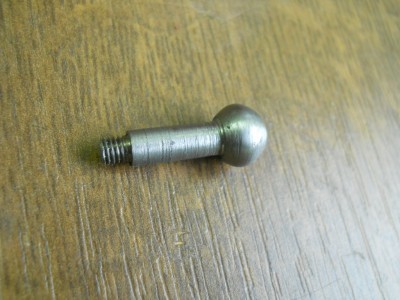

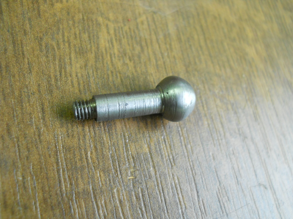

Ach da ist doch der Benzinhahn der Hopi, da ist doch der Hebel weg. Also einfach ein Stück aus der Restekiste geholt und quick and dirty ein M4 Gewinde drauf, sowie ne Kugel am anderen Ende vorgedreht. Den Rest mit der Feile zur Kugel gemacht und schon geht der Benzinhahn wieder.
Dateikommentar: Nicht schön, aber schnell gemacht
DSCN3141.JPG [ 307.26 KiB | 9120-mal betrachtet ]

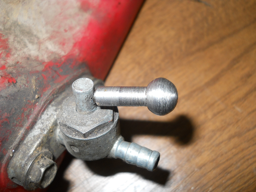

Dateikommentar: Da ist er jetzt dran
DSCN3142.JPG [ 293.94 KiB | 9120-mal betrachtet ]
Wenn ich jetzt Lust hab, ein wenig mit Schleifpapier, Sandstrahl und Polierbock bearbeit und das Teil ist wie neu.

Schöne Füllarbeit ;)
