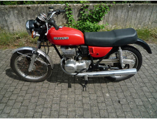

Parallel zu den Italomopeds bin ich ja auch noch an Nippon Bikes tätig.
Eine Baustelle ist noch eine Suzuki GT 185
Hier ein Bild davon als ich die geschenkt bekam, sollte auf den Schrott
Snap2.jpg [ 50.39 KiB | 14937-mal betrachtet ]
Hab da immer wieder was dran gemacht, wie Bremskolben oben und unten erneuert, neue Reifen, Elektrik usw.

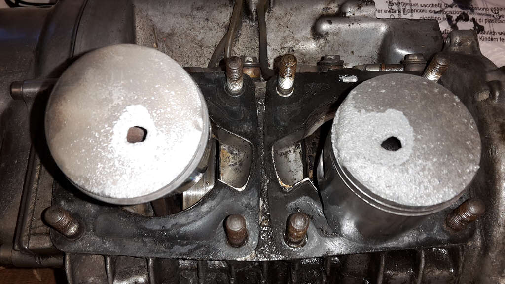

Da alles fertig war und TÜV auch gemacht, angemeldet und los zur ersten Ausfahrt. Ich war aber unsicher ob die Ölpumpe auch sauber läuft und bekam den (verhängnisvollen) Tipp doch auch Öl zur Sicherheit für die ersten km in den Benzintank zu geben.
Fatal wie sich später herausstellte. Denn mit mehr Öl im Sprit, nimmt der Benzinanteil ab, aber die Luftmenge bleibt gleich => zu mager => zu heiß
Da genug Schmierung vorhanden war, kein Fresser oder Lagerschaden dafür aber das hier:
Löcher in Kolben der Suzuki klein.jpg [ 88.22 KiB | 14937-mal betrachtet ]
Jetzt heißt es Zylinder schleifen und neue Kolben. Gott sei dank hab ich da noch ne Top Adresse gleich hier in Mannheim, der hat noch so gut wie alles in Neu für die Maschine.
Nur mal so, damit man sieht womit ich mich neben Aprilia, Aspes und Co. sonst so rumschlage
BeitragVerfasst: 10. Aug 2017 17:59
Zu derbe! Mit so nem Ergebnis hab ich bei "satt Öl im Sprit" eher nicht gerechnet. Das sie im Öl schwimmt und aus dem Auspuff sabbert....ok. Aber Löcher in die Kolben brennen hätte ich nie erwartet.

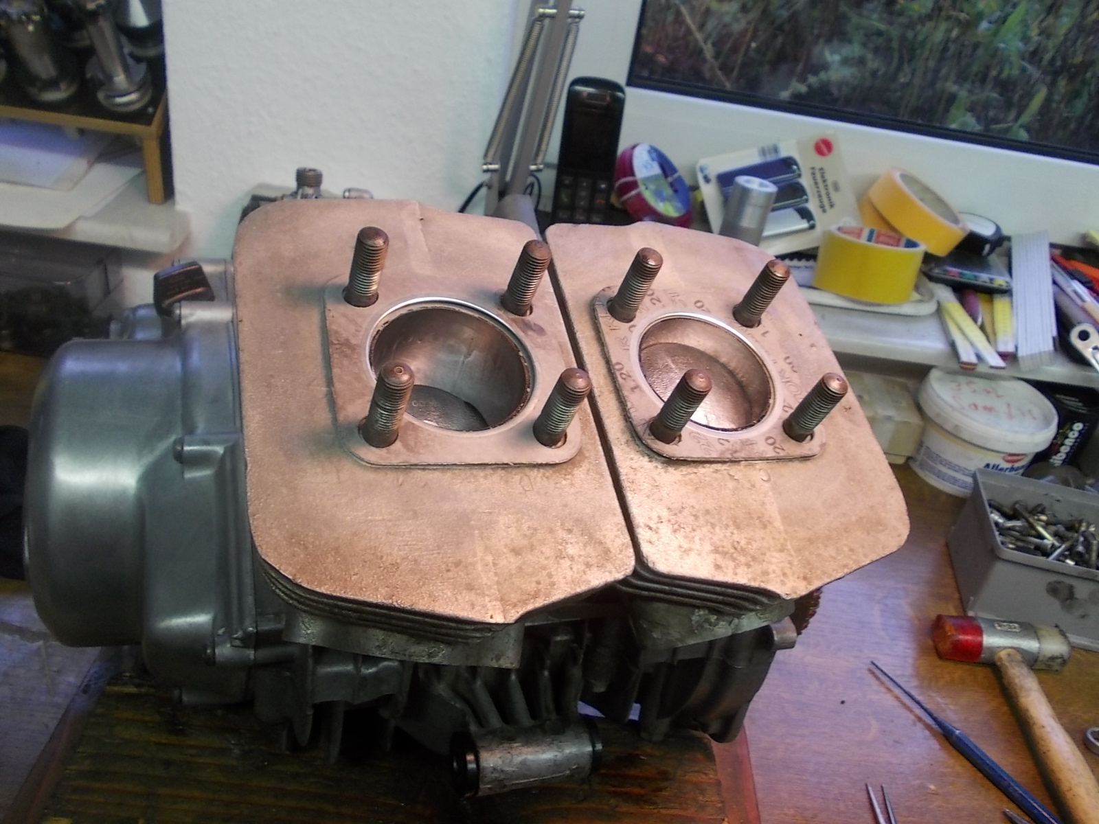

Da ja die Zylinder des zweiten Motors passend zu den neuen Kolben schon geschliffen und gehont hier rumlagen, konnte es losgehen. Einen passenden Dichtsatz hatte ich auch mittlerweile besorgt.
Hab mich entschlossen den zweiten Motor zu nehmen, denn es waren doch augenscheinlich jede Menge Kolbenbestandteile im Kurbelgehäuse des „Loch-Motors“.
Also Kolben und Zylinder montiert.

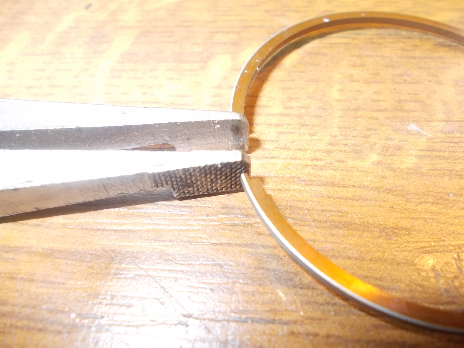

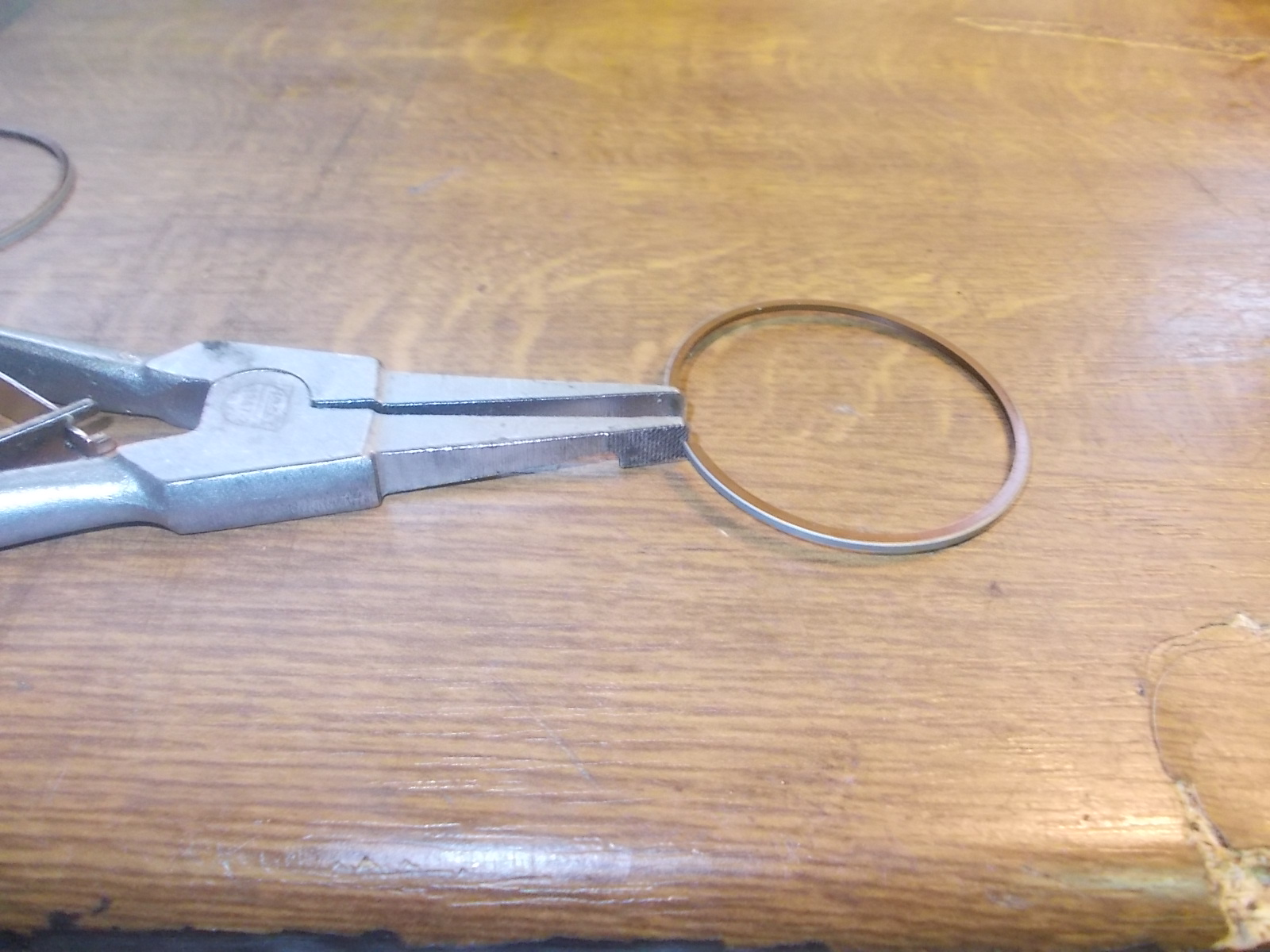

Dabei hat mir wieder Mal diese sonderbare Zange aus unseren Werksverkauf gute Dienste erwiesen. Mit den Fingern hatte ich irgendwie kein gutes Gefühl die gespreizten Kolbenringe zu montieren. Mit der Zange ein Kinderspiel, da die Ringenden an der Riffelung bombensicher anliegen.

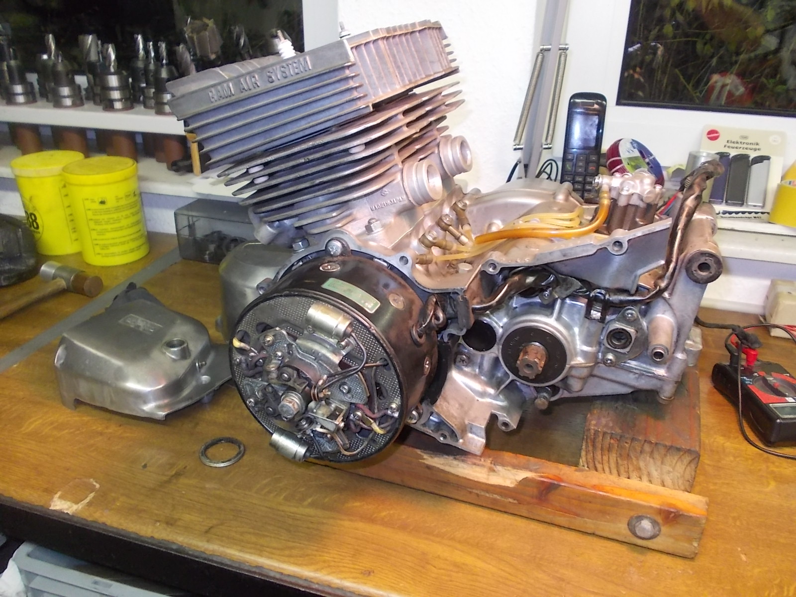

Jetzt muss ich mir noch neue M10x1,25 Mutter besorgen, hatte keine Luft die selbst zu erstellen :roll:
Daher kann ich auch nicht den Zündzeitpunkt einstellen. Die Kontakte sind bereits eingestellt.

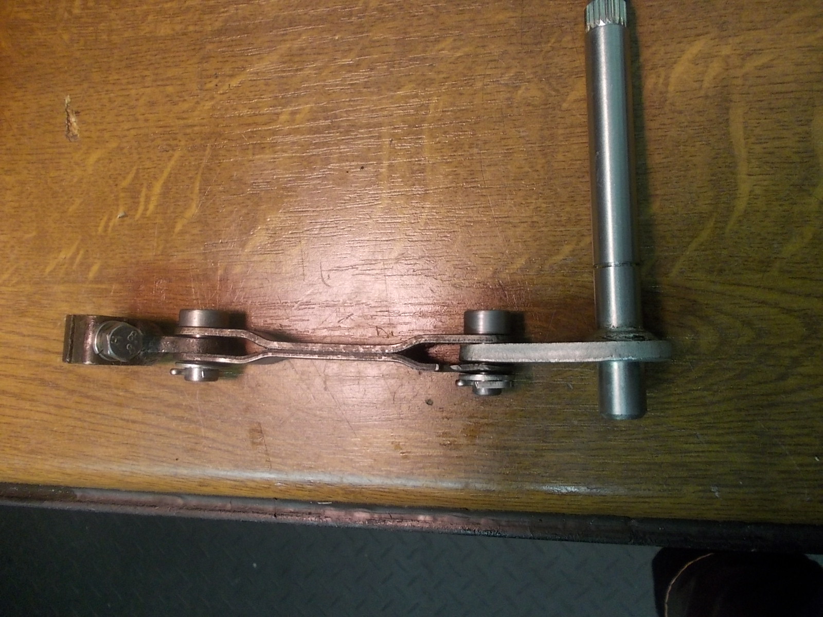

In der Zwischenzeit halt die ausgeleierte Schaltumlenkung wieder mit neuen Bohrungen und Bolzen versehen. Jetzt sollte das Schalten wieder etwas exakter laufen, viel mir bei den (kurzen) Probefahrt unangenehm labbelig auf.
