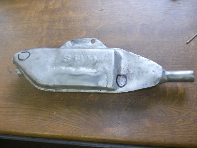

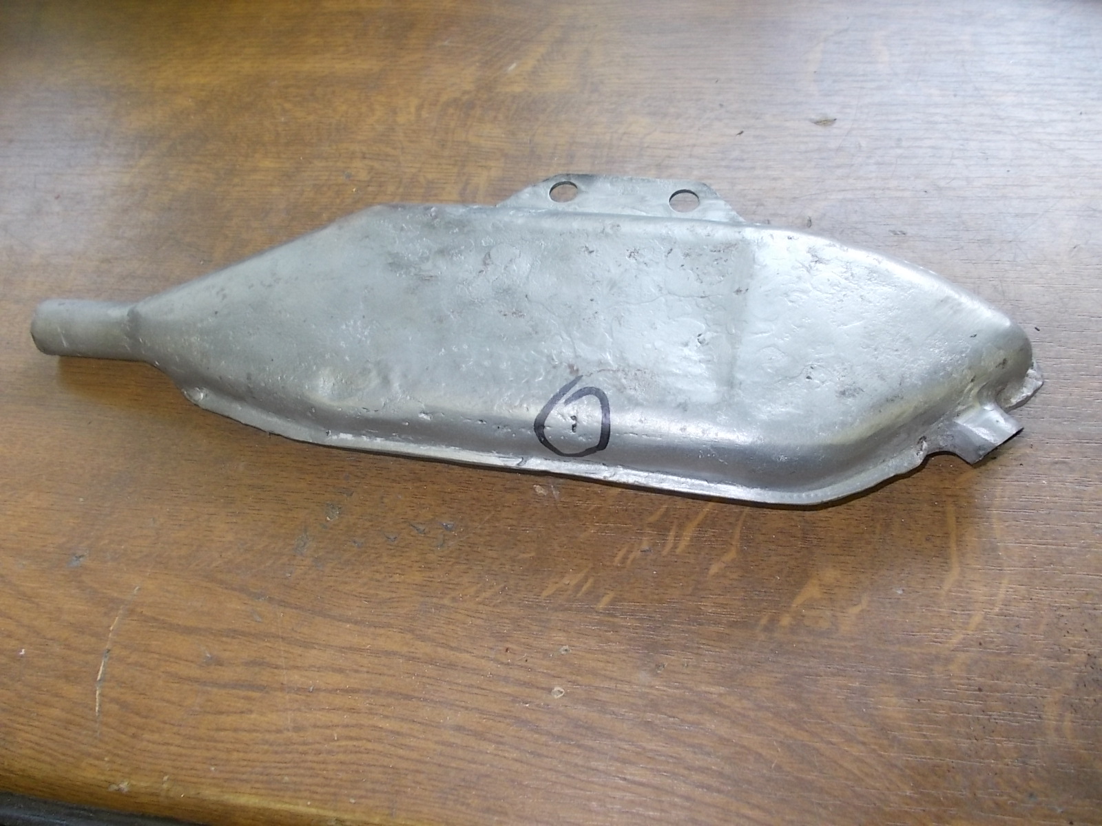

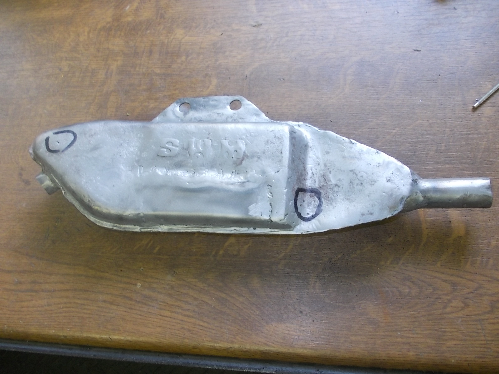

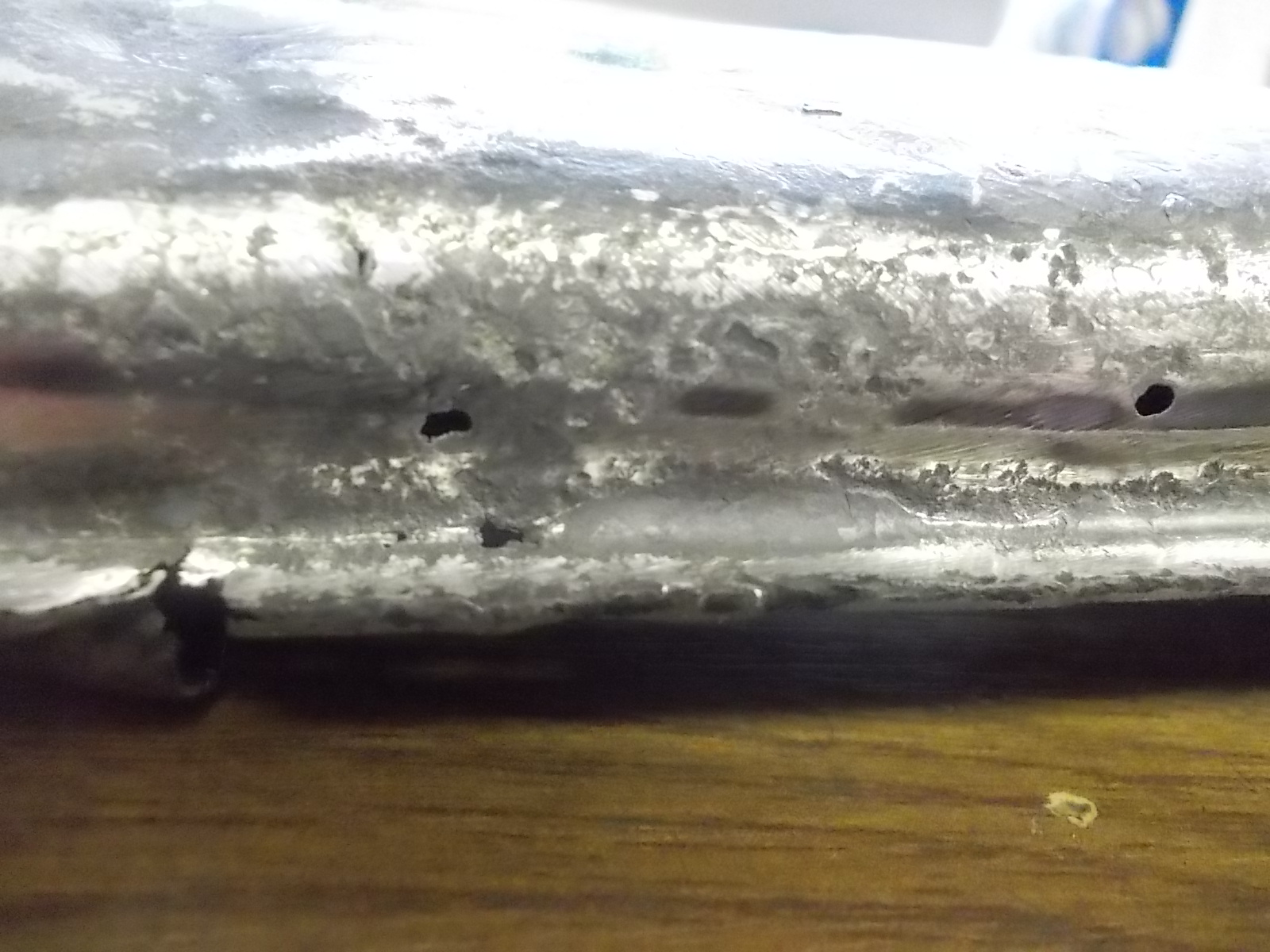

So könnte man es nennen wenn Schweizer Käse auf einen SWM Trial Endschalldämpfer trifft.
Das kam gestern auf meine Werkbank als AKH zu mir kam (Nicht AKK :x sondern der A. K. aus Hirschberg :lol: )
D7FEC2C3-D20F-4E0B-AEE1-830F18358892.jpeg [ 518.33 KiB | 15361-mal betrachtet ]
DFE77EEB-9D06-4BB6-B241-E5617D786DC5.jpeg [ 487.28 KiB | 15361-mal betrachtet ]
52D387E9-7F69-426A-8AA3-59C17D180979.jpeg [ 483.99 KiB | 15361-mal betrachtet ]
Hat schon vor Jahren in alle Richtungen geblasen

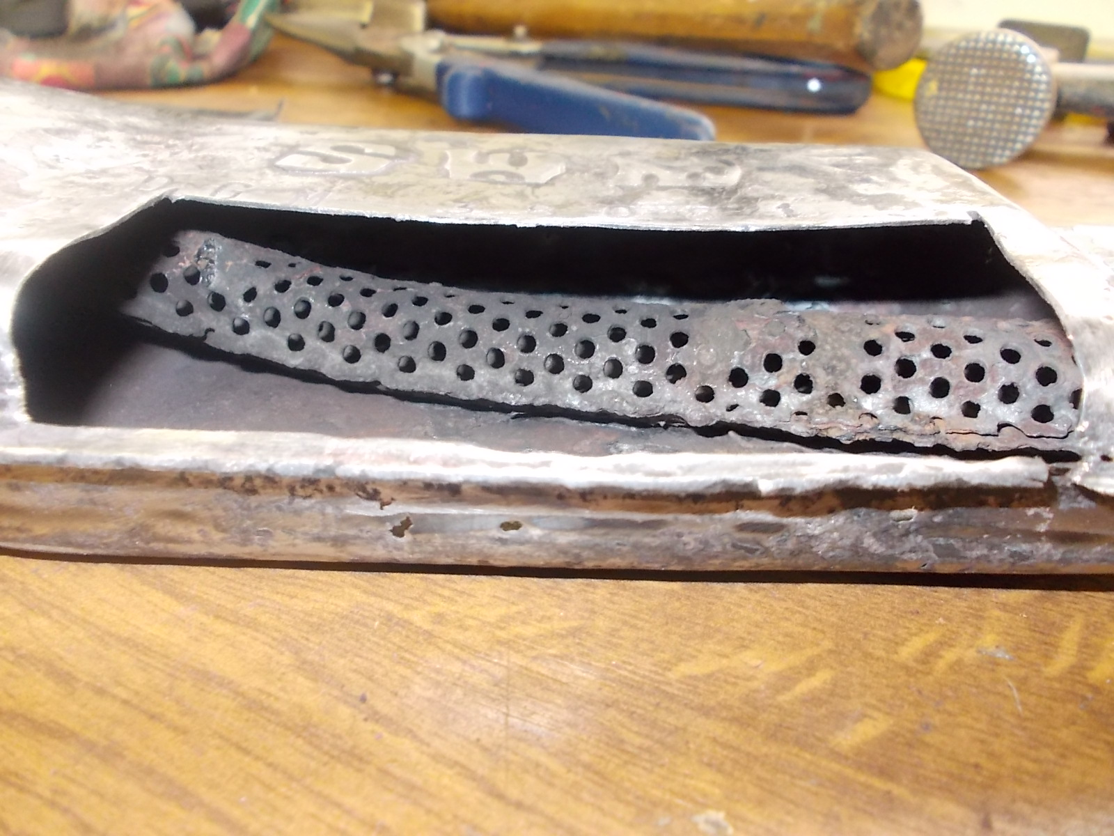

Jetzt muss ich da mal ran mit dem WIG Schweissgerät. Durch die große Öffnung wurden von AKH schon das innere Rohr wieder mit offenen Löchern versehen. Da fehlt jetzt aber die komplette Dämmwolle. Die kommt vor dem Zuschweissen noch rein.
Mache ich immer mal weiter wenn ich bei anderen Sachen keine Lust mehr habe

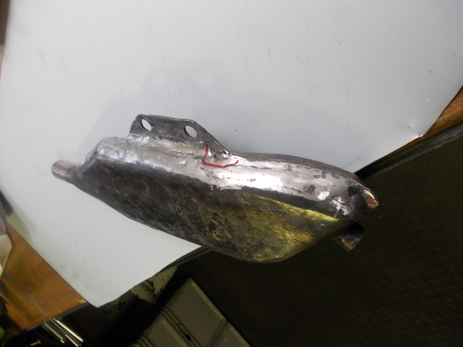

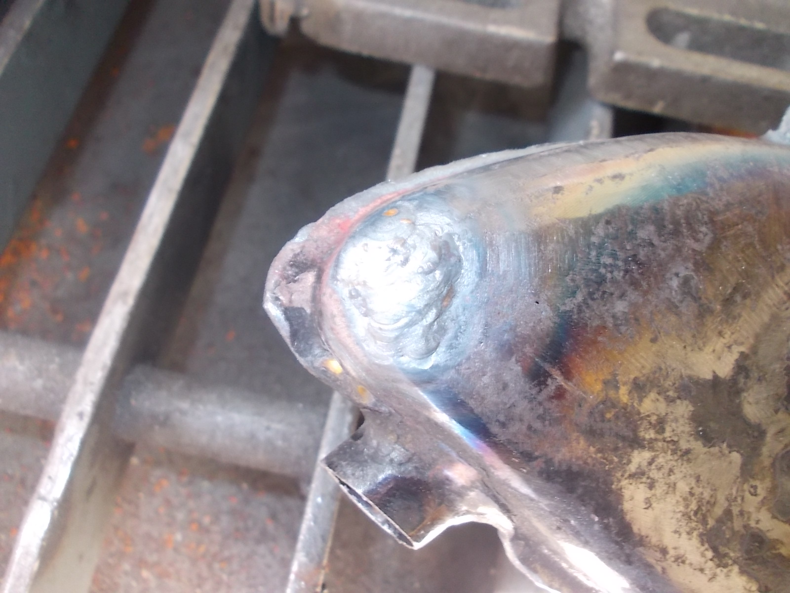

Hier schon mal eine Baustelle geschweisst und grob in Form gebracht. An der roten Markietung muss ich nachschweissen.

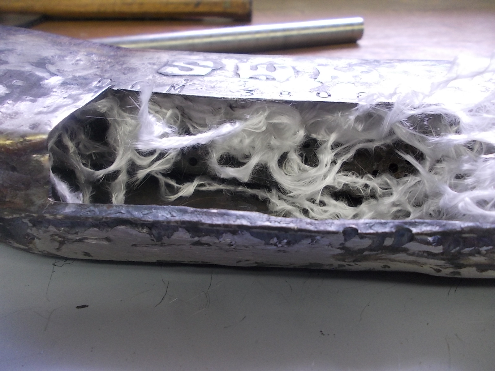

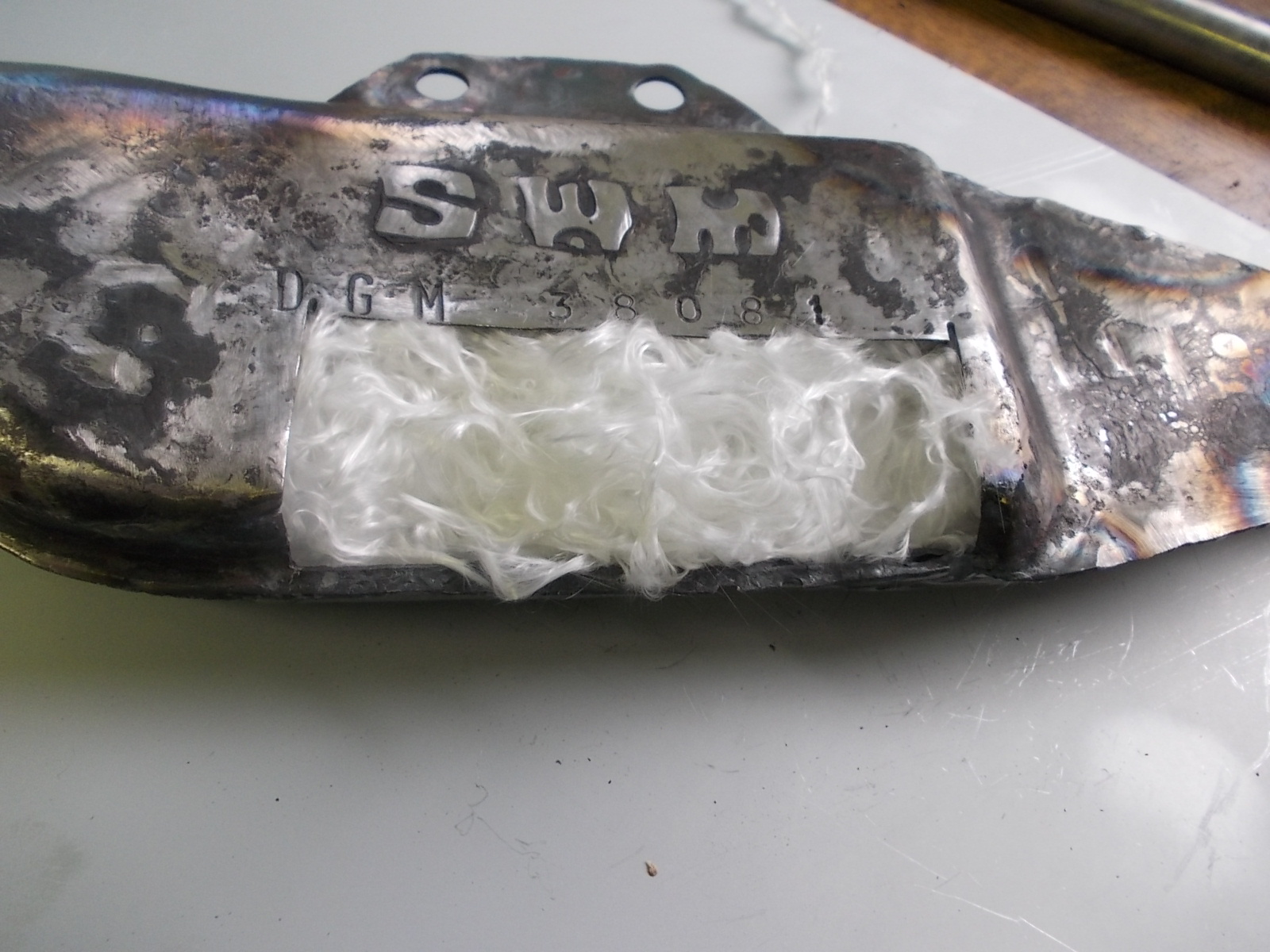

Hier hab ich angefangen den Endtopf wieder mit Dämmwolle zufüllen
FFFC438F-0C54-4C74-AD79-3020A73980BF.jpeg [ 482.84 KiB | 15335-mal betrachtet ]
So das sollte reichen, denn wild stopfen ist nicht richtig. Die Abgase bzw. der Schall müssen sich ja verlaufen können.
0DFB2FE7-BB00-47DA-845F-EB1C7D1D491A.jpeg [ 509.52 KiB | 15335-mal betrachtet ]

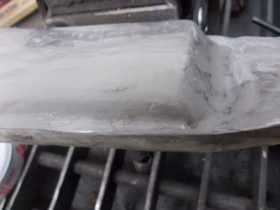

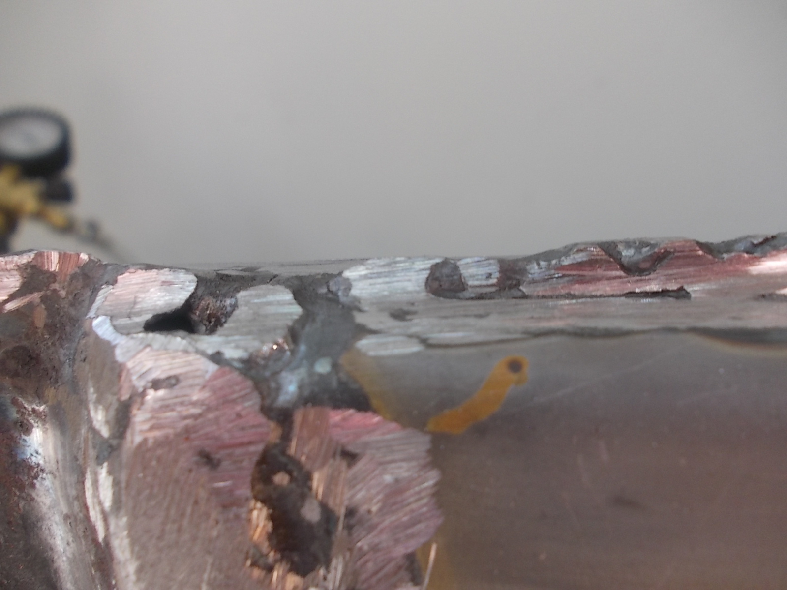

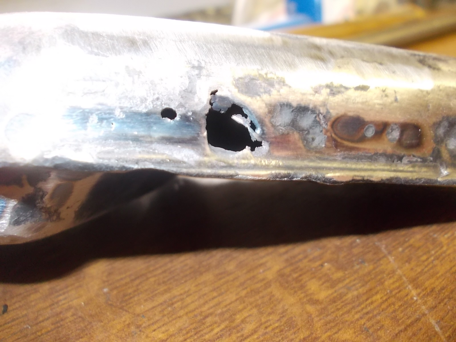

Hier auf dem Bild sieht man (leider) schön wie die Ecke dünn geflext wurde.
3A7F7EA9-754B-48E9-BEEE-757925D9406D.jpeg [ 437.04 KiB | 15293-mal betrachtet ]

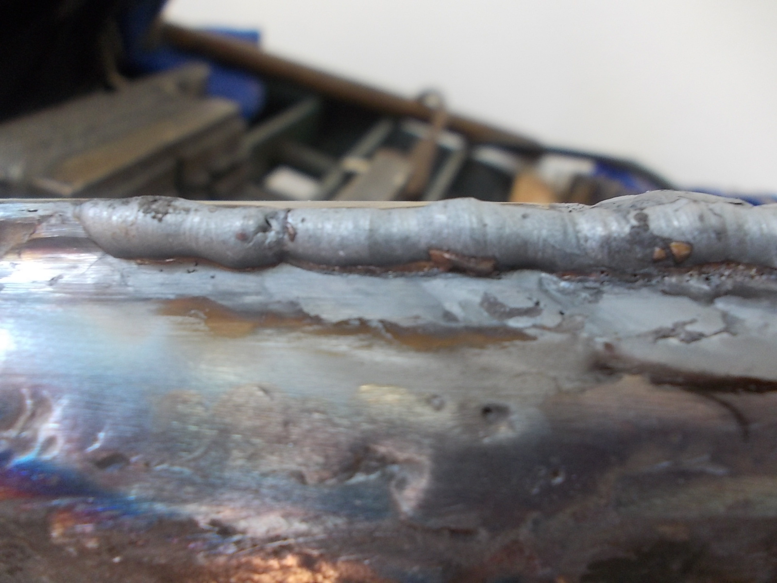

Musste also aufgebaut werden
0AB5559A-0B75-4CB6-B756-807223CA1EFE.jpeg [ 491.63 KiB | 15293-mal betrachtet ]

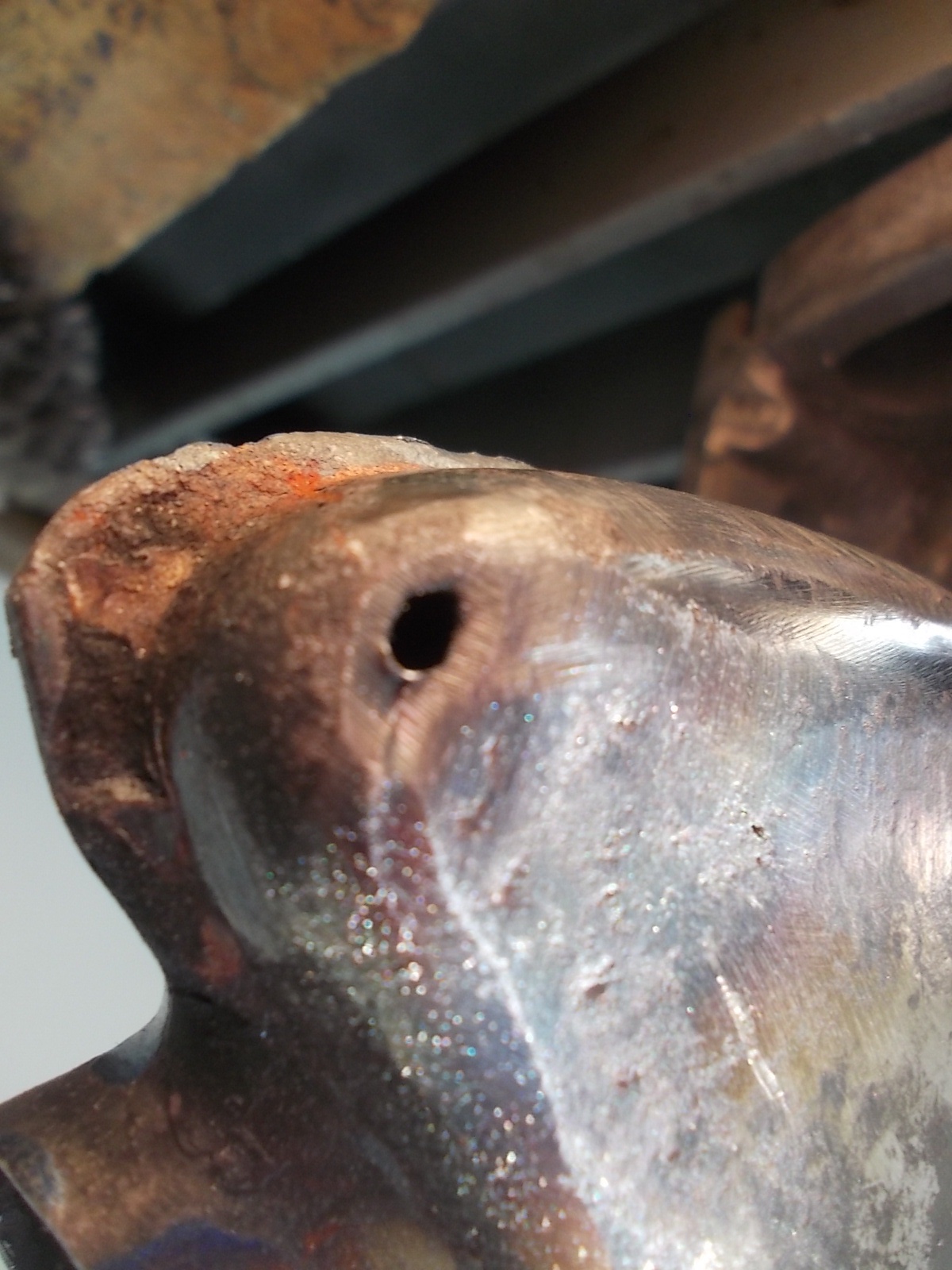

Auch den Steg aus den originalen Blechkanten hatte es arg zerfressen.
7773BE51-A86D-4B04-B20B-D35C28285773.jpeg [ 521.41 KiB | 15293-mal betrachtet ]
Hab ich jetzt aufmodeliert, aber besser wäre es im Grunde gewesen komplette Bleche anzufertigen. Aber das würde jetzt dann ne ganz andere Baustelle werden. Hätte man direkt machen sollen.
CBE43337-9629-4FDD-8D20-219239BB8F54.jpeg [ 514.6 KiB | 15293-mal betrachtet ]

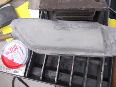

Wenn es ein Autoblech gewesen wäre hätte ich gesagt spachteln und schleifen :?
Aber Moment mal, hitzefester Spachtel, da war doch was in jungen Jahren :roll:
Richtig das Auspuffflickzeug Gun Gum, evtl. ist das ja was :roll:

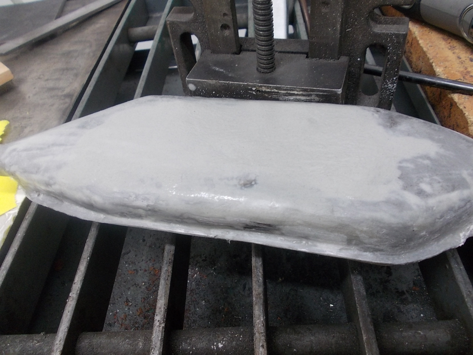

Also mal was besorgt und an einer Stelle ausprobiert. Mit Wasser lässt sich das Zeug recht gut und glatt verstreichen. Einen Tag später mit 80er und 120er Schleifpapier geschliffen, ging gut und sah klasse aus.
Jetzt hab ich mal großflächiger gearbeitet und muss morgen mal wieder schleifen.
CAC228B6-ECA3-45CF-8B58-883A4C540824.jpeg [ 471.65 KiB | 15107-mal betrachtet ]
6D25F85B-1265-4306-9A9C-DD5DB8115C5C.jpeg [ 478.5 KiB | 15107-mal betrachtet ]
0A8948F2-89E7-43A9-BD42-375DB00C1029.jpeg [ 493.29 KiB | 15107-mal betrachtet ]
Denke das wird optisch schon mal gut werden. Jetzt schauen mir mal wie das Ganze Lacktechnisch sich verträgt und was ein Fahr-/Hitzetest sagt.
