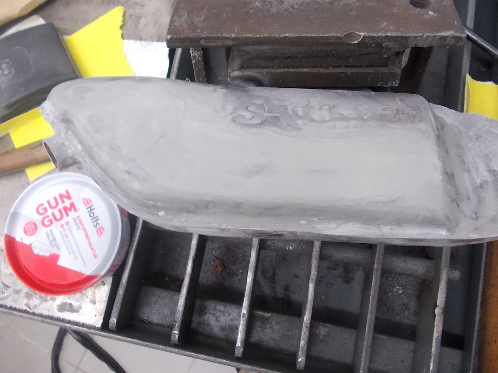

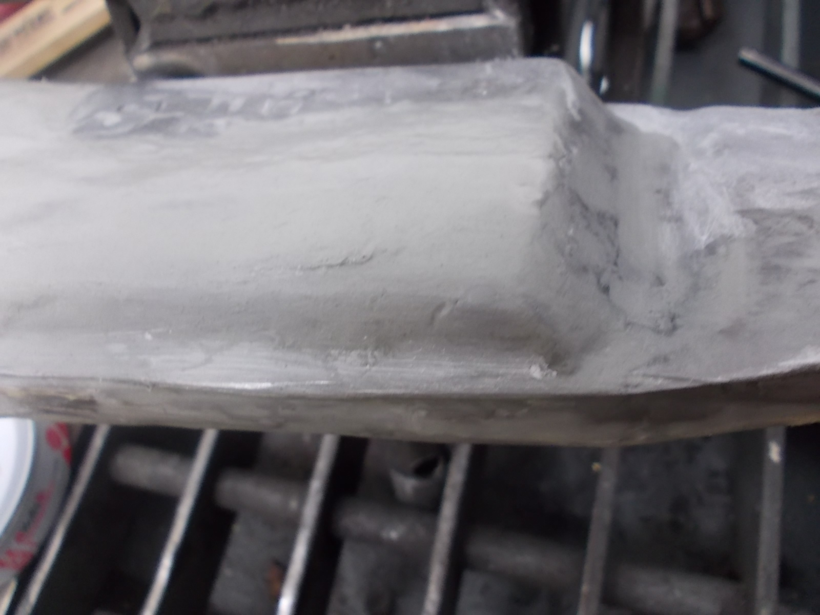

Autor:  Aspes Kalle [ 3. Jun 2020 22:05 ]
Betreff des Beitrags:  Re: Italienisch-schweizerische Freundschaft
So funktional ist der SWM Endtopf fertig, aber die Optik an sich :(
Wenn es ein Autoblech gewesen wäre hätte ich gesagt spachteln und schleifen :?
Aber Moment mal, hitzefester Spachtel, da war doch was in jungen Jahren :roll:
Richtig das Auspuffflickzeug Gun Gum, evtl. ist das ja was :roll:
Also mal was besorgt und an einer Stelle ausprobiert. Mit Wasser lässt sich das Zeug recht gut und glatt verstreichen. Einen Tag später mit 80er und 120er Schleifpapier geschliffen, ging gut und sah klasse aus.
Jetzt hab ich mal großflächiger gearbeitet und muss morgen mal wieder schleifen.
CAC228B6-ECA3-45CF-8B58-883A4C540824.jpeg [ 471.65 KiB | 15122-mal betrachtet ]
6D25F85B-1265-4306-9A9C-DD5DB8115C5C.jpeg [ 478.5 KiB | 15122-mal betrachtet ]
0A8948F2-89E7-43A9-BD42-375DB00C1029.jpeg [ 493.29 KiB | 15122-mal betrachtet ]
Denke das wird optisch schon mal gut werden. Jetzt schauen mir mal wie das Ganze Lacktechnisch sich verträgt und was ein Fahr-/Hitzetest sagt.
