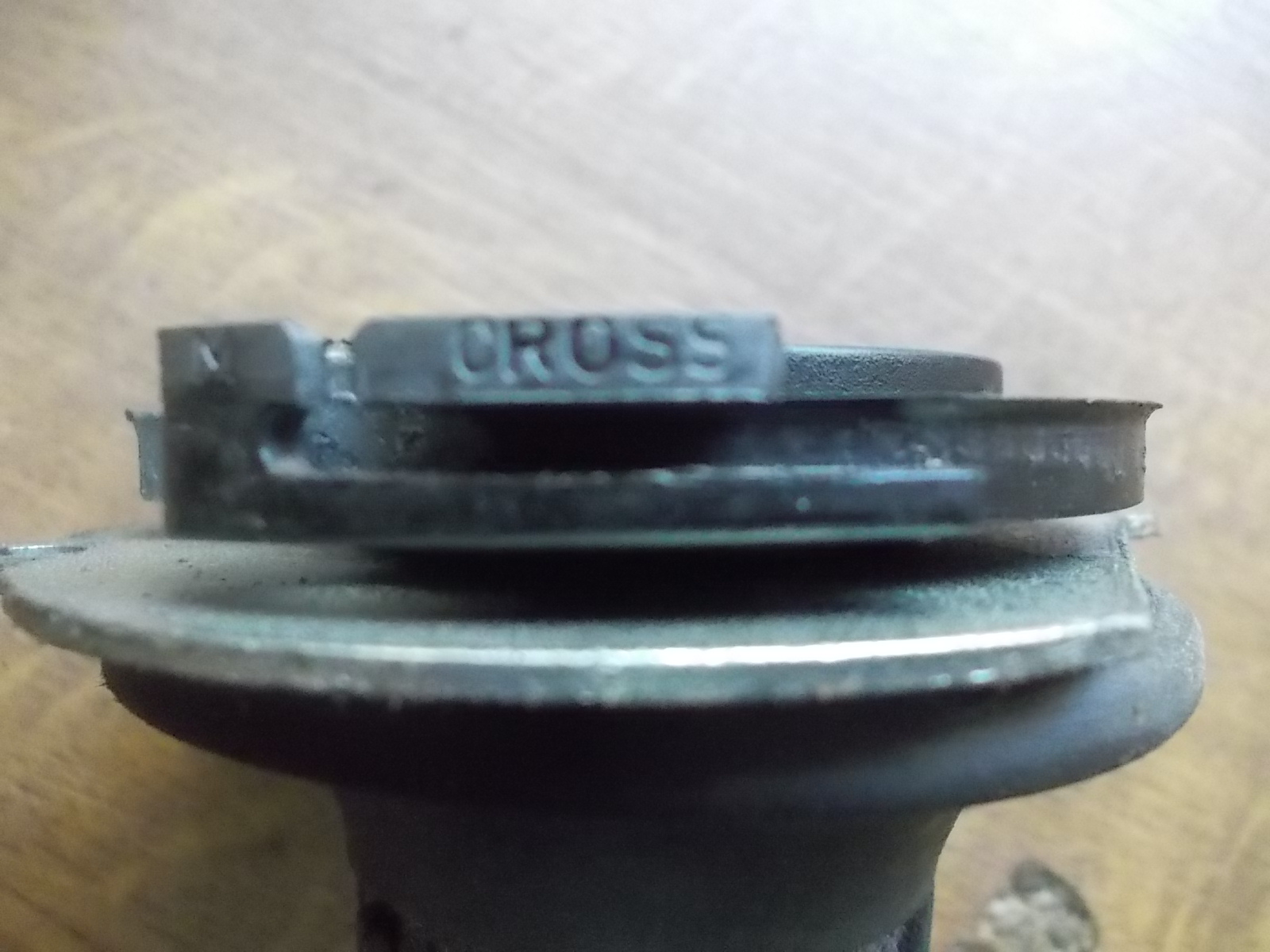

2974A866-7F3B-4281-BE2A-0AC3B1ACAB8E.jpeg [ 516.31 KiB | 10544-mal betrachtet ]

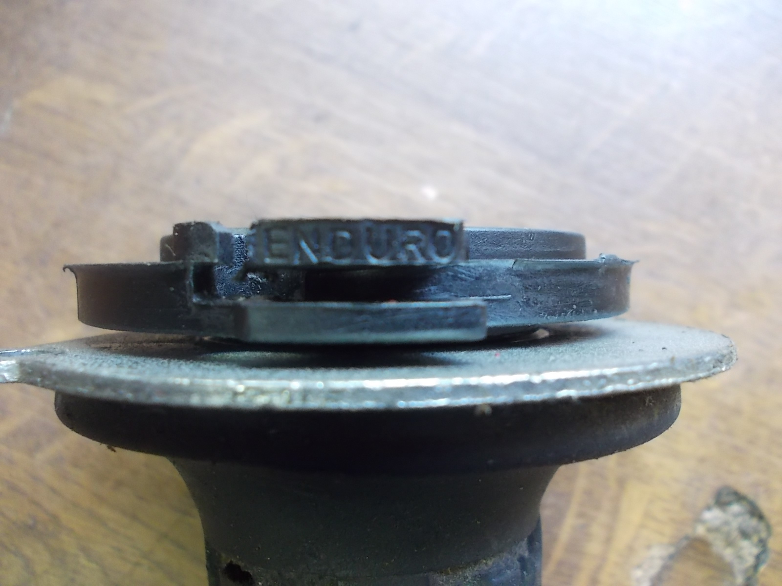

Erst mal was heisst Cross oder Enduro? Bei Funktion Cross soll mit geringer Gasgriffdrehung Vollgas anstehen. Bei der Endurofunktion will man einen längeren Weg, der somit eine gefühlvollere Steuerung des Vergaser ermöglicht.
Dateikommentar: Cross
78905EB8-956B-49FD-A4AC-98BD53688290.jpeg [ 490.38 KiB | 10544-mal betrachtet ]
Dateikommentar: Enduro

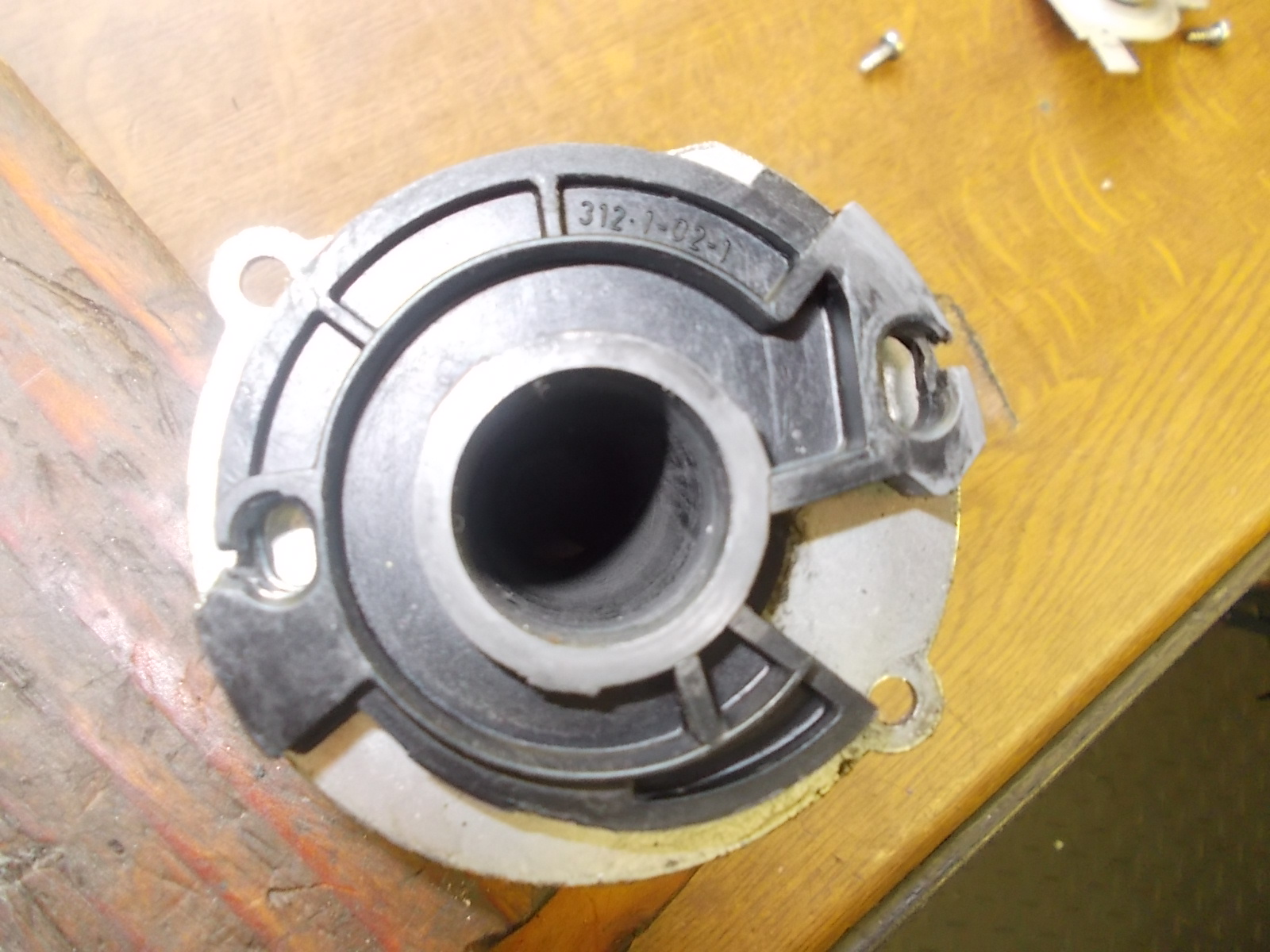

Möglich wird dies durch zwei unterschiedliche Kurven im Griffstück, sprich der Weg des Gaszuges bei gleicher Drehung ist unterschiedlich lang. Hohe Kurve = Cross und kleinere = Enduro.
27135193-EAB3-436C-9D80-345A31D14990.jpeg [ 513.14 KiB | 10544-mal betrachtet ]

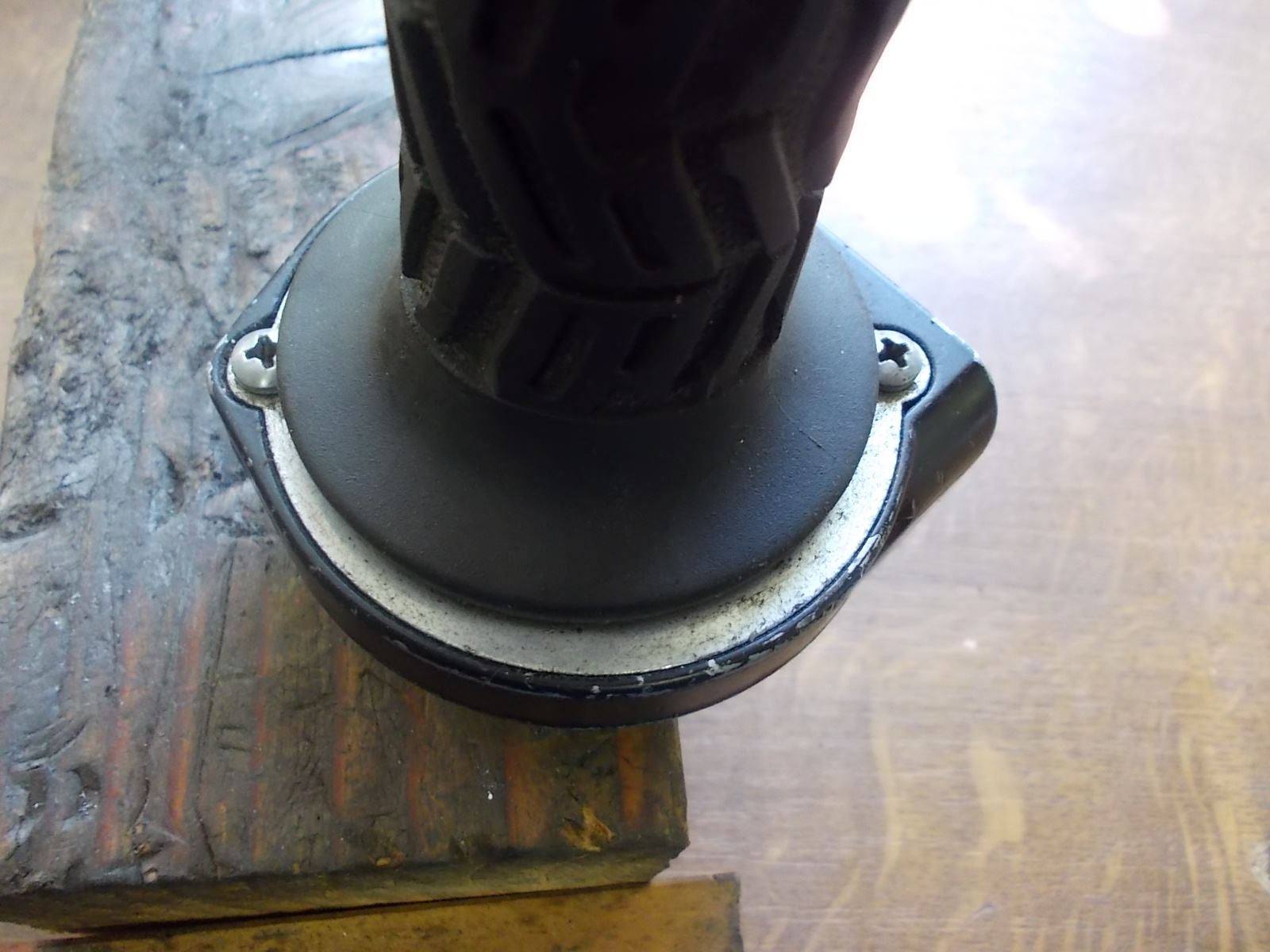

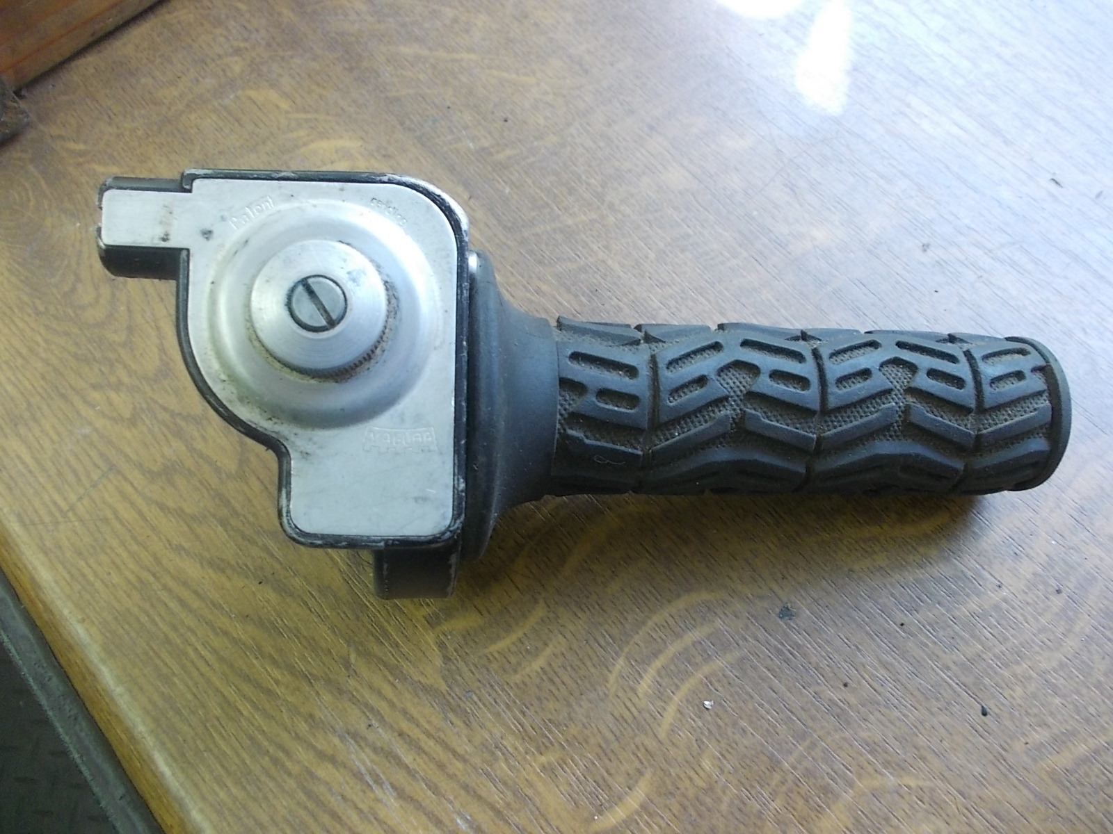

Wechsel geht ganz einfach, zwei Schrauben lösen und den Gasgriff oben aufschrauben. So kann man den Gaszug aus- und umhängen. Man muss nur vorher genügend Verstellmöglichkeit des Aussenzug beachtet haben
