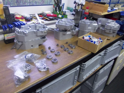

FM 380, UC6 und 2 x FM 190 (=P6). Alle wollen die Woche neu gelagert werden!
6204, 6203, 6202, 6201 und HK1312.......ahhhhhhh :x und alles will sortiert und in beschriftete Tütten verpackt sein und in die Tiefkühltruhe.
3634A942-7F93-4EC8-B71E-E7D0DC67EA1E.jpeg [ 476.2 KiB | 11677-mal betrachtet ]

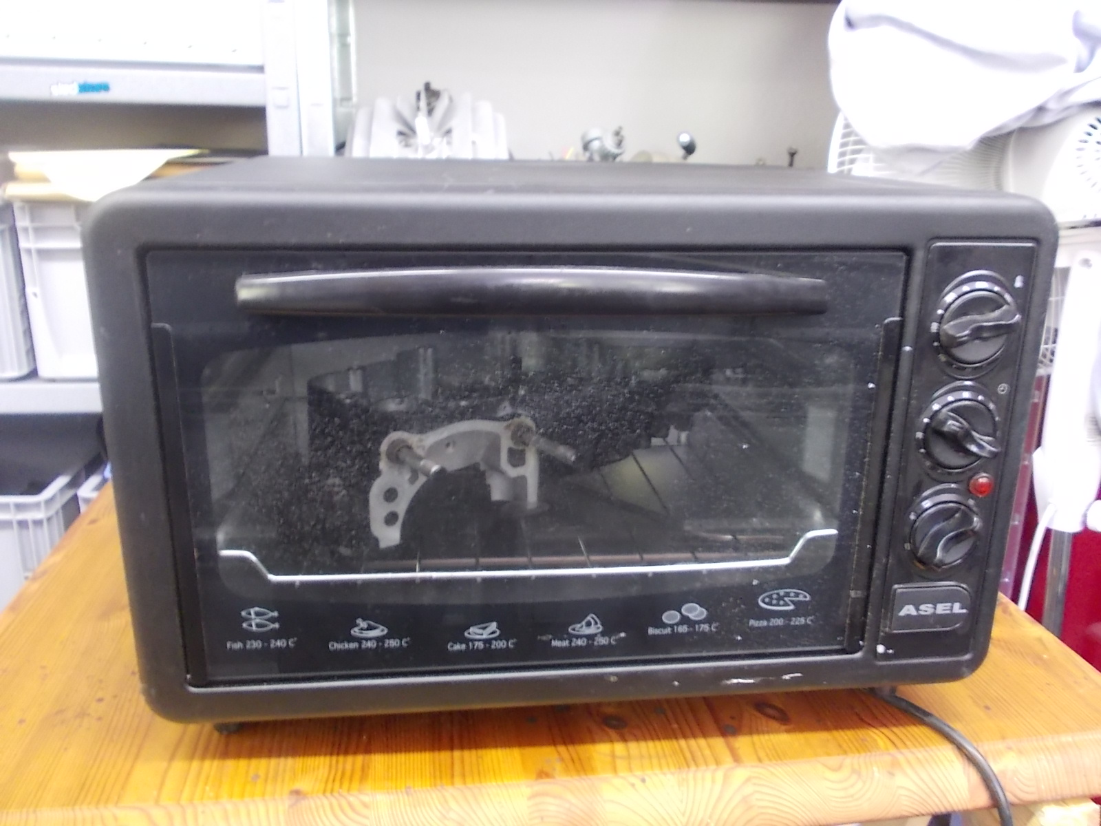

Aber morgen kommen dann die Gehäusehälften nacheinander in Angelo‘s Pizzaofen :mrgreen:
Dateikommentar: Pizzaofen
93EC7F87-22A4-4BB7-9953-31DFE9F5333E.jpeg [ 505.39 KiB | 11677-mal betrachtet ]

Hehe, Lagerkoller! Da habe ich auch schon öfter falsch bestellt bei der Vielzahl unterschiedlicher Lager, die in so einem Motor stecken. So kleine Prägungen auf den Schalen, Altersweitsicht.... Dann kommt noch die richtige Lagerluft dazu. Rechts und links unterschiedlich... da ist Konzentration gefragt. Mein 250er Beta Motor hat sogar Schrägkugellager. Ich wusste gar nicht, was das ist und wie die überhaupt heißen.
