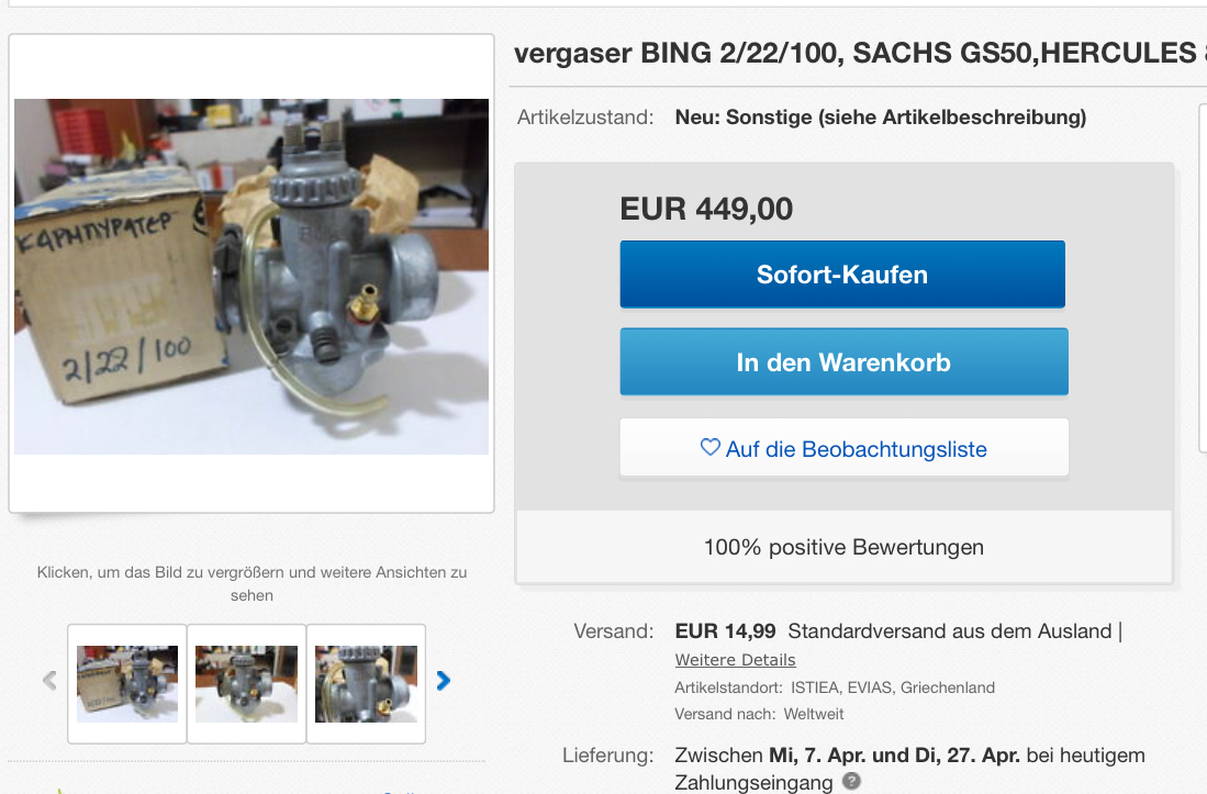

Hab ja mal ein wenig angefangen mich um die 2 Sachs 50 AGS Motoren für die Gori zu kümmern.
Da mal im Internet geschaut was es so für den Vergaser gibt! Ist ein Bing 2/22/100
Da will doch jemand glatt 449 Euro für sowas haben :o
B3B28164-042A-465F-A35B-0D16AC5488EB.jpeg [ 446.69 KiB | 10772-mal betrachtet ]
Irgendwie Mondpreis finde ich

da hast du Recht, deshalb steht der Vergaser aus Griechenland ja auch schon eine halbe Ewigkeit bei Ebay drin.
Ich habe ja auch so ein AGS Projekt mit einer Hercules, die ist aber Bj. 1972 und damals hatte der AGS noch den 2/22/39 Vergaser mit Seitenschwimmer.
Diese Vergaser sind zwar auch sehr gefragt, ich konnte den originalen aber für kleines Geld erwerben, wahrscheinlich wusste der Vorbesitzer nicht was das war.
