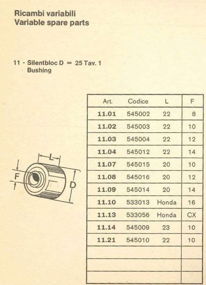

hast du bereits eine Rückmeldung bezüglich der Maße für die Gummilager (Silentblock)?

Hier ein Ausschnitt aus dem Marzocchi Manual
6CB1EA6B-D44F-4A84-B8DC-0F600C213F56.jpeg [ 179.94 KiB | 15792-mal betrachtet ]
Was da jetzt bei den Teilen für ne Bohrung F drin ist, 8 oder 10 oder 12mm?
Im Grunde egal, zu kleine Bohrung = aufbohren, bei zu großer Bohrung Hülse rein.
Der Dateianhang 6CB1EA6B-D44F-4A84-B8DC-0F600C213F56.jpeg existiert nicht mehr.

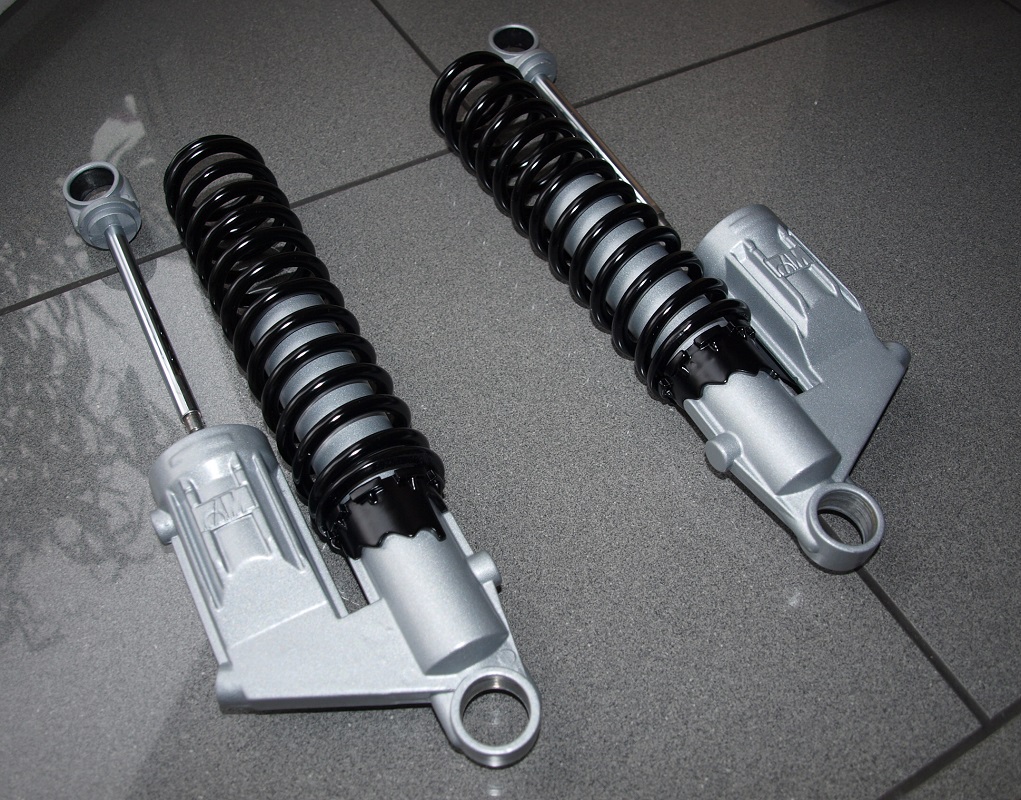

ich habe mir noch mal die Beschreibung des Gummilagers auf der Homepage von suspensionzana angeschaut bzw. ins deutsche übersetz und mit deiner Tabelle abgeglichen. Es scheint so zu sein, dass die Gummilager alle einen Außendurchmesser von 25mm haben und diese laut der Übersetzung „fast nahezu in sämtliche Modelle“ passen. Der Innendurchmesser der Hülse im Gummilager zur Befestigung des Stoßdämpfers an der Schwinge hat 14mm (FORNITO CON FORO 14MM - versehen mit Loch 14mm). Passende Hülsen kann ich mir auch drehen. Aber das passt! 14mm hat die Bohrung und 10mm benötige ich. Noch mal Danke für die Übersicht.
PS: Lack ist jetzt auch drauf.

Schick, sehen doch aus wie neu, wenn meine so werden bin ich hochzufrieden.

Muss zu meiner Schande gestehen, dass ich meine nur überholt habe, hatte überlegt, sie lackieren zu lassen, nenne es mal Patina....
