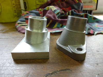

Ein 19er Ansaugstutzen (in Eigenarbeit)
Jawohl Gerd das wird es
Wollte schon immer mal Ansaugstutzen passend herstellen. Musste feststellen, ich hab nur noch einen originalen Aspes für den SHB 19/19.
Gerd du hattest seinerzeit ja mal welche nachfertigen lassen, waren CNC gefräste soweit ich mich erinnere. So was kann und hab ich nicht, also ist drehen und schweissen angesagt.
Original ist das ein Gussteil, wäre auch mal was. Ob Felix hierbei behilflich sein könnte mit seinem Wissen und evtl. Kontakten
Und Ulli, die Größe täuscht

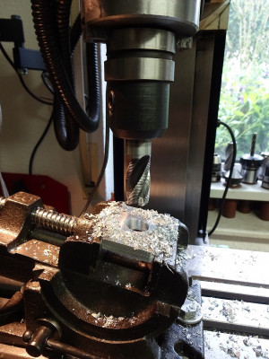

EB8ADA18-83D2-443C-BBEC-453F59537CFB.jpeg [ 2.86 MiB | 15302-mal betrachtet ]
Einer ist soweit fertig das geschweisst werden kann

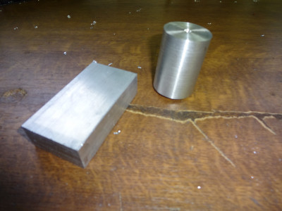

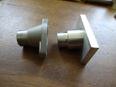

BF494F8C-8886-45BD-A5E6-B912DCF8D3AA.jpeg [ 2.04 MiB | 15302-mal betrachtet ]

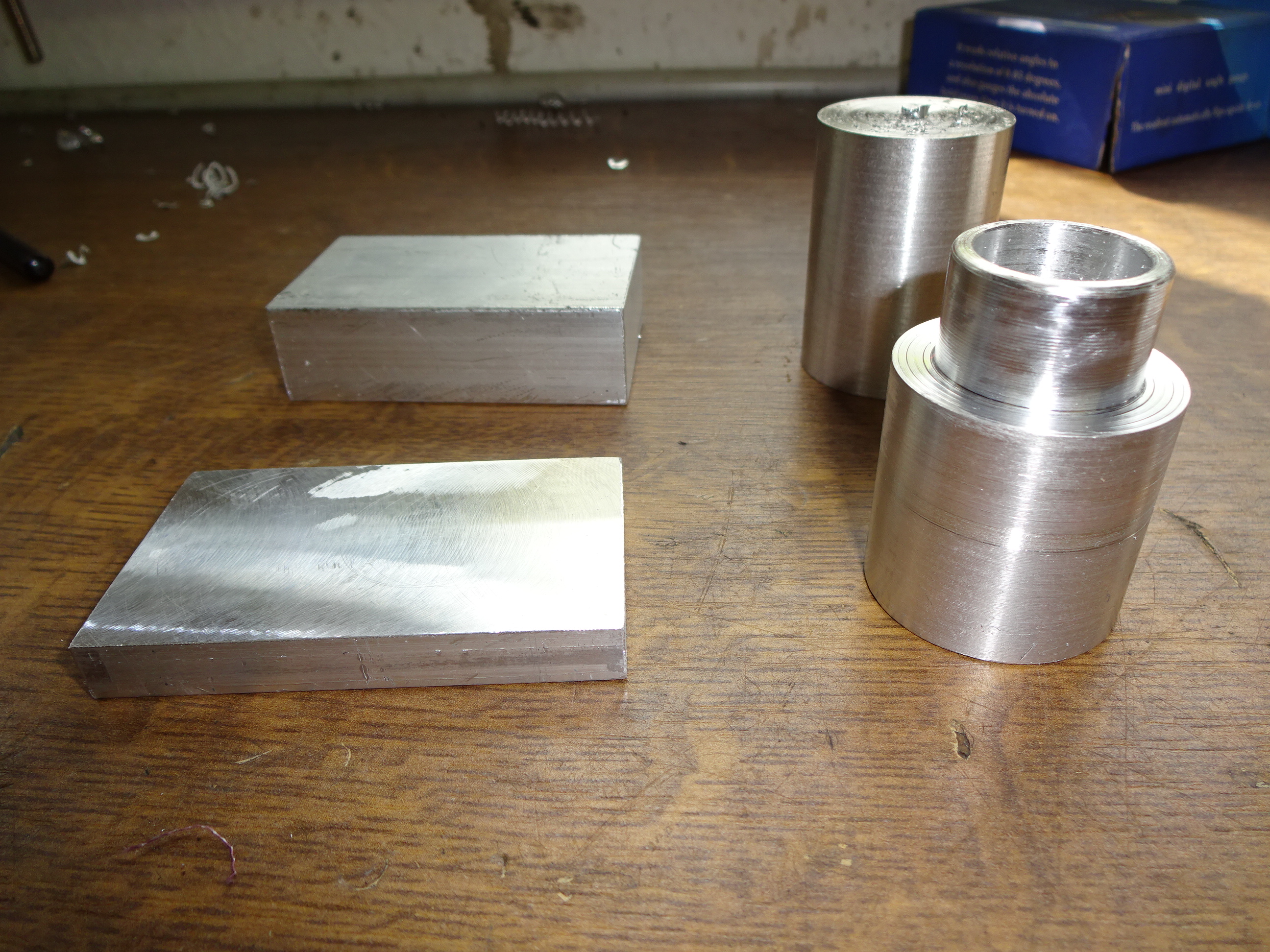

CC59C799-D383-4105-8949-ACD0DB65C8A1.jpeg [ 2.31 MiB | 15302-mal betrachtet ]
Mal sehen wann ich die Woche dazu komme.
