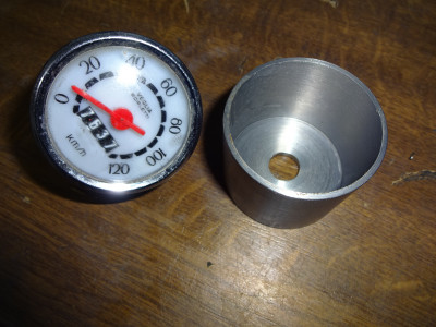

Da finde ich am Wochenende kein passendes Rohr im Materiallager, sondern nur einen 55mm Eisenklotz unbekannter Art.

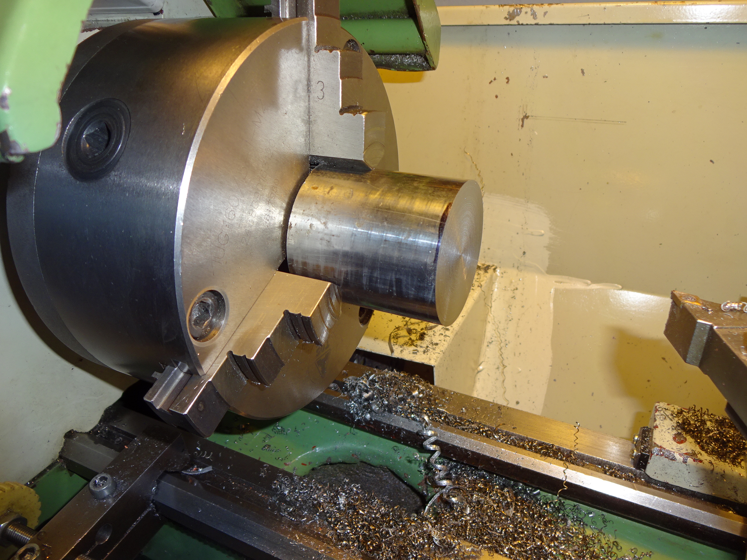

Ok da ich wohl einen an der Waffel habe :roll: , bin ich hingegangen und hab endlos drauf los gespant.

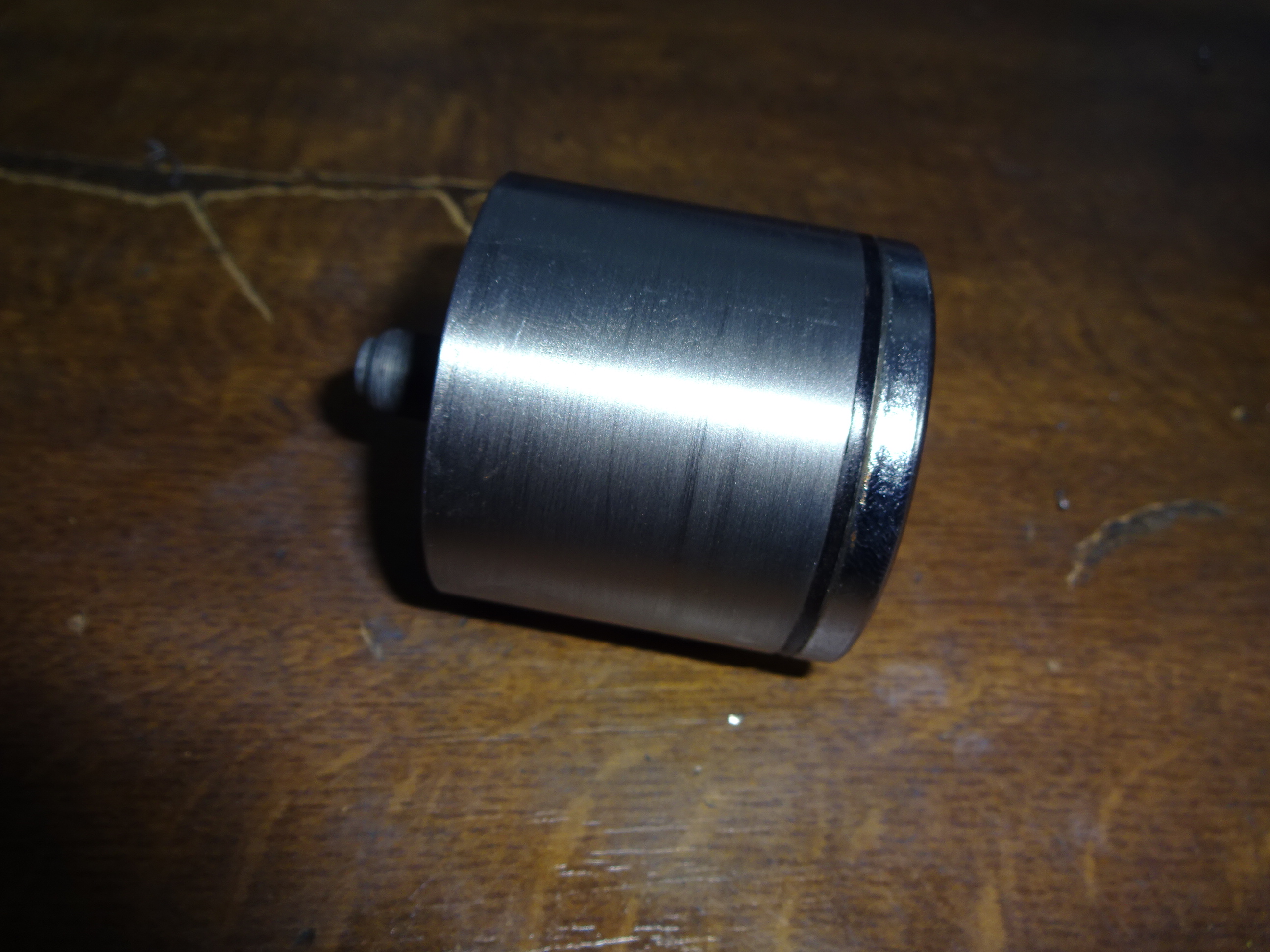

9A90D0F5-6F3F-4DF7-BFA4-8431667BBEBF.jpeg [ 2.23 MiB | 12343-mal betrachtet ]

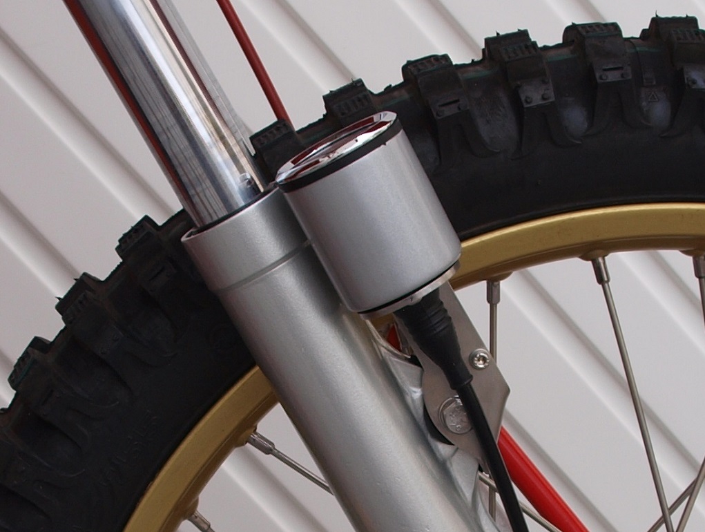

ADAB54F5-E148-483B-A4C0-B5AA4983E03E.jpeg [ 1.64 MiB | 12343-mal betrachtet ]
Ok töpfern wäre sicher schneller gegangen, hätte aber sicherlich nicht den ersten Regen überstanden. Was macht man nur alles wenn man bei nem Projekt weiterkommen will

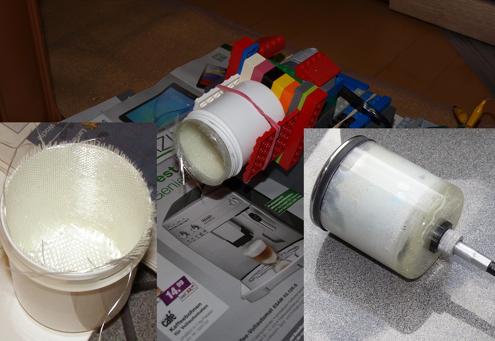

für das Anfertigen einer „Tachodose“ nutze ich eine Cremedose aus der Apotheke. In diese lege ich GFK-Gewebe ein und laminiere dies zu einem Becher. Zur gleichmäßigen Harzverteilung wird das Ganze in einem „LEGO–Drehmechanismus“ bis zum Trocknen bewegt. Jeder hat so seine eigenen Ideen Teile anzufertigen :D
Tachodose_01.jpg [ 261.32 KiB | 12300-mal betrachtet ]
Tachodose_02.jpg [ 194.27 KiB | 12300-mal betrachtet ]
