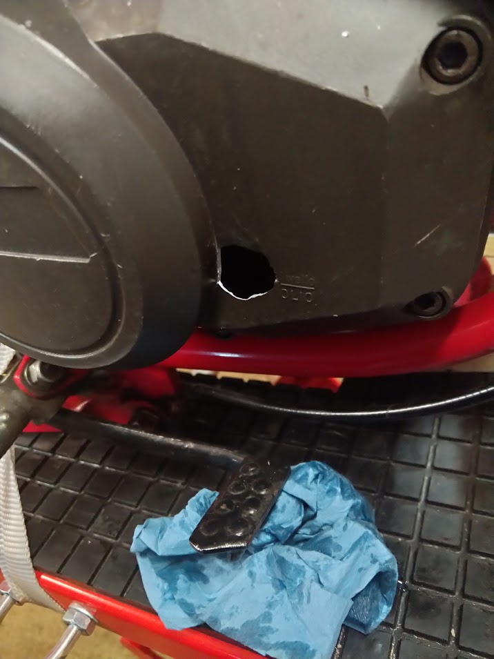

Tja, was denkt ihr wie so was passiert? :shock: :idea:

:lol: :lol: :lol: Ölkontrollschraube fest, da nehm ich doch den manuellen AOK Schlagschrauber und knall die Schraube raus.
Und genau das ist bei dir wohl passiert! :mrgreen:
Könnte dir einige Namen nennen von Leuten, die ähnliche Bilder plötzlich vor Augen hatten :roll:

Der ist aber auch dünn der Deckel...

Herrschaften, da muss man mit etwas Gefühl in den Gliedmaßen rangehen!
Wenn man das vernünftig angeht kann da eigentlich garnix schief gehen.

oldmoped hat geschrieben:
Sehe ich auch so! Aber wie schon gesagt, ich könnte dir so ein paar Namen nennen die…….

ich hab mal einen Motor gekauft, da sieht der Deckel haargenau so aus. Und ich hab mich auch gefragt wie man das hinbekommt. Ok, gibt es anscheinend öfters :-). Neulich hab ich einen Deckel erstanden, der war an der Stelle geschweißt :lol:

Sach ma, Frank, ist dir das passiert? Sieht so frisch aus mit den Ölflecken am Papier. Habe einige Seitendeckel von 125er Fantic, die an der Stelle gerissen oder schon mal geschweißt sind.
Mit dem Hammer hinten auf den Kreuzschlitz….
Möglicherweise aber auch versucht, billiges Werkzeug mit mehr Handkraft zu kompensieren.

Unendlich ist des Schlossers Kraft,
Wenn er mit dem Hammer schaft!

Ja mit dem Gefühl ist das bei Männern so eine Sache....Hunger & Dürst haben wir ja immer....
Habe ganz vorsichtig, wie man es ja als gelernter Schlosser immer macht, mit kleinem Flachmeißel und 200 g Hammer, den Schraubenkopf gegen den Uhrzeigersinn im 90 Grad Winkel zur Schraube los zu schlagen......beim 4. Schlag war das Loch da.... :mrgreen:
Der Kreuzschlitz war an dem Deckel schon arg vergammelt und als das Loch da war, habe ich mir gedacht...Aufbohren wäre sicherer gewesen, aber dann hätte ich ja den Deckel abschrauben mussen wegen der Späne....und man ist ja wie Wasser....immer den leichten weg gehen! :idea:
