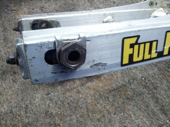

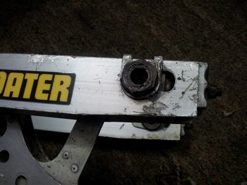

Hallo Leute,
ich frage einfach mal hier in die Runde, die Schwinge von meiner RM sieht an der ein oder anderen Stelle
nicht mehr ganz so toll aus, wie auf den Bildern hoffentlich halbwegs zu erkennen, da ich wohl
keine Neue Schwinge mehr bekomme, möchte ich diese wieder schön machen, die Frage ist nur wie??
Wie würdet ihr die Macken beseitigen und ein einheitliches Bild wieder erzeugen?
Schreibt mal, danke schon mal im voraus!

 Betreff des Beitrags: Re: Schwinge schön machen - wie??
BeitragVerfasst: 27. Jun 2013 21:25
Polierset von Polo HG oder Louis holen und ab auf die Bohrmaschine.
Die Schwinge meiner KDX 250 sah noch viel wüster aus und wurde 1a.
Wenn du es nicht glänzend haben willst nimmst du am Schluss graues Schleifvlies und immer schon in einer Richtung drüber, gib ein klasse Finish.
Ciao Kalle

glänzend möchte ich die Schwinge auf keinen Fall, ich möchte auch nur die Groben Macken verschwinden lassen,
da bezieht sich dann im großen und ganzen auf die äußeren Seiten der Schwinge, bischen Patina darf.
Bezüglich des Fließ, ist das dann auch für die Bohrmaschine oder wie funktioniert das?

Nene das ist Handarbeit :o
Man poliert zwangsläufig auf Hochglanz und mattiert quasi mit dem Flies wieder. Wenn man alles schon nur in einer Richtung mach, gibt das ein schönes Finsh
So was hier benutzt man dazu Schleifflies
Kommst du zum Ruhrpotttreffen? Wenn ja bring ich dir mal was davon mit.

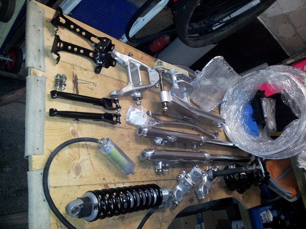

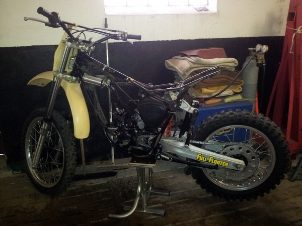

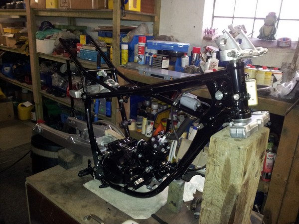

Ich bin schon etwas weiter gekommen mit meiner RM!
Hab mal 3 Bilder eingestellt, falls es jemand interessiert.
Forum 3.jpg [ 140.78 KiB | 17505-mal betrachtet ]
Forum 2.jpg [ 147.3 KiB | 17505-mal betrachtet ]
Forum 1.jpg [ 144.04 KiB | 17505-mal betrachtet ]
BeitragVerfasst: 17. Dez 2013 20:02
:( menno immer wenn ich ne Suzuki RM 81er oder 82er sehe kommt wieder diese "Haben will Faktor"
BeitragVerfasst: 18. Dez 2013 10:11
ist ne 81er!

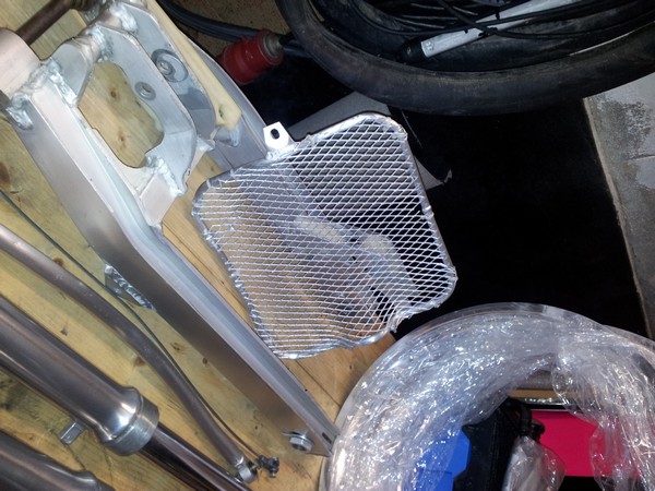

Habe noch eine 2. die ich gerade parallel zerlege und dann auch wieder schön mache.
Mal sehen, vieleicht biete ich dann eine zum Kauf an?!
Forum 4.jpg [ 118.04 KiB | 17481-mal betrachtet ]

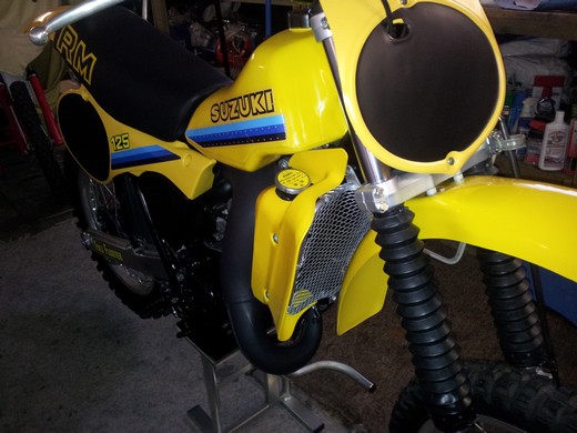

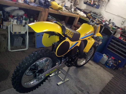

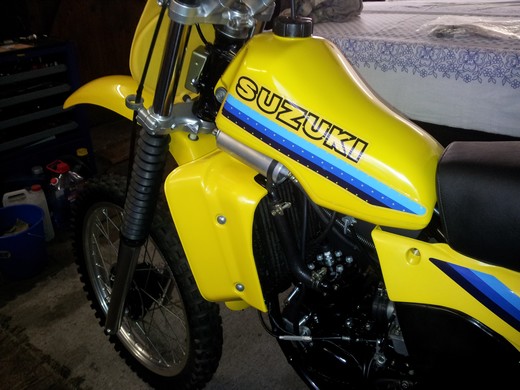

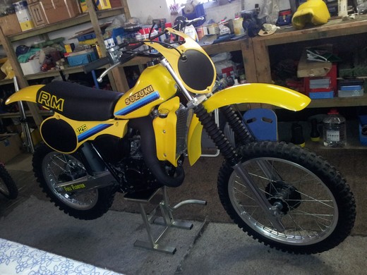

Falls es jemanden interessiert, die 1. RM ist soweit fertiggestellt, hier ein paar Bilder:
Forum 4.jpg [ 117.86 KiB | 17390-mal betrachtet ]
Forum 3.jpg [ 110.57 KiB | 17390-mal betrachtet ]
Forum 2.jpg [ 126.36 KiB | 17390-mal betrachtet ]
Forum 1.jpg [ 122.9 KiB | 17390-mal betrachtet ]
BeitragVerfasst: 13. Feb 2014 17:44
Hallo Dirk,
ist die schön geworden, Respekt! ::-
Willst Du damit auch Klassik - Moto Cross fahren?
