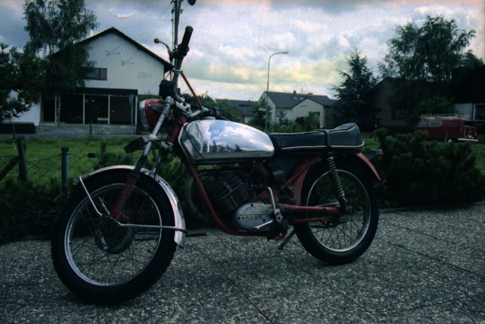

Bin beim Durchsuchen einiger alten Bilder auf etwas gestossen was mich heute traurig macht!
MK2 als Winterfahrzeug.jpg [ 289.47 KiB | 12502-mal betrachtet ]
Da war einfach nur ein Wintermoped mit K50S Motor, Grobstollenreifen und....
Einem damals für teure 50 DM gekauften neuen Magura Crosslenker!
Den mit der geschraubten orangenen Mittelstrebe!
So einen suche ich immer noch für meine Gori. Für so ein Dinge (wenn es echt ist), gehen heute mehr als 100 Euro die Theke runter.
Und ich hatte so was auf so einem Schrotthaufen verbaut.
Tja ich war jung und hatte das Geld :mrgreen:

ist ne interessante Hercules auf dem Bild, mit 125er Lufikasten und Sprint Gabel.
Der hochgelegte Auspuff von der RE oder?

Also eigentlich ist das ein Rahmen von einer MK3X. Die hatte ja nur einen 3Gang Motor und daher eine eingetragene Übersetzung von 13-35. Das war dann eine gute Beschleunigungsübersetzung für den 50S Motor (original 14-35) und die grünen Streckenposten waren zahlentechnisch zufrieden.
Die Gabel ist die originale MK2 Gabel, das Ding arbeitete meines Wissen nach wie die Mofagabel ohne Öl. Nur Feder und Fett.
Der Luftfilterkasten wurde aus einer geschlachteten K50RL genommen.
Der Auspuff ist einfach ein nach oben umgeschweisster Originalauspuff. War prima nen alten Mann mit Autogenschweissgerät im Dorf zu haben, der Freude an uns hatte.

Also Mk3 hat ja den selben Rahmen wie die K50 ist also Wurscht :D
Aber der Lufikasten war original nur in den 50er GS Versionen oder bei der 125er verbaut.
Da hat also auch an deiner K50 schon einer geschraubt. :mrgreen: :mrgreen:
