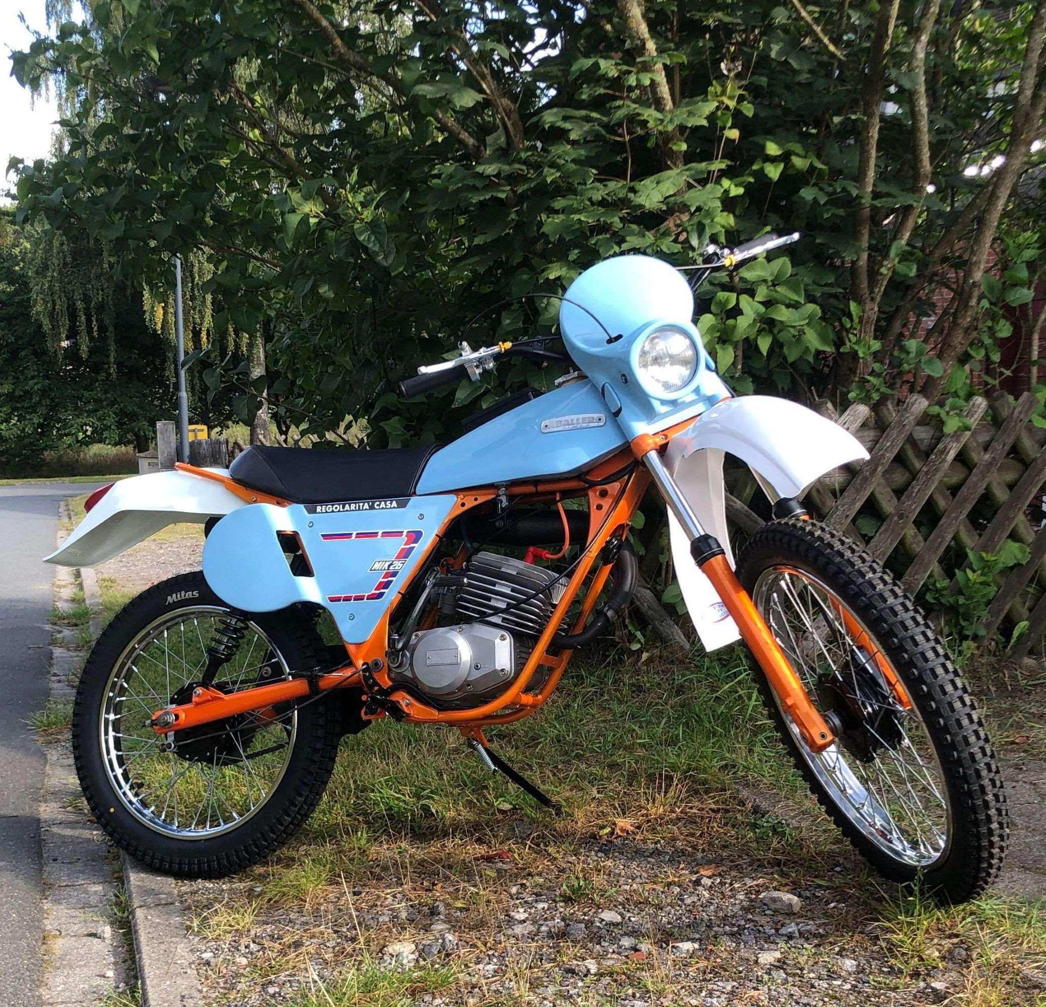

Moin,
es hat lange........ nein, sehr lange gedauert aber wir haben sie jetzt zusammen. Leider kamen zeitliche Probleme und immer wieder Probleme mit Ersatzteilen dazwischen, daher "the never ending Story".
Aber gut, es ist vollbracht. Natürlich ist sie nichts für Puristen, sie ist nach dem Geschmack meines Sohnes entstanden. Der Rahmen und weitere Metall Teile sind Pulverbeschichtet, die Plastikteile sind lackiert.
Ja, wir wissen das der Tank nicht lackierfähig ist, aber wir haben verschiedene Versuche gemacht und uns für eine Lösung entschieden. Entweder es funktioniert, oder halt nicht. Wenn nicht, wird ein Tankcover in der Farbe angefertigt. Dann gehören wir eben auch zu den Leuten die die Erfahrung gemacht haben das es nicht geht.
Dank der Hilfe hier aus dem Forum ist dann zwischendurch auch das Getriebe richtig in den Motor gekommen. Hier nochmal ganz herzlichen Dank!!!!!
Was haben wir gemacht? So ziemlich alles, neuer Kabelbaum mit MVT Premium und 12V Anlage, alle Züge, Lager, Bremsen..... ach einfach alles. Wir hatten jede Schraube in den Händen und kennen alle mit Vornamen. Angesprungen ist sie auch tatsächlich beim 1. Kick, ist aber noch nicht abgestimmt.
Aber seht selbst.
was ich noch suche und ihr vielleicht in eurem Fundus habt:
einen Tankdeckel
einen Ansaugstutzen für den org. 14/12er Vergaser, mein Stutzen ist zu kurz und der Vergaser stößt gegen den Kupplungszug und reicht nicht bis zu Ansauggummi.
2 Bremsankerplatten
2 Nabenhülsen
1 Hauptständer (nur für´n TÜV)
