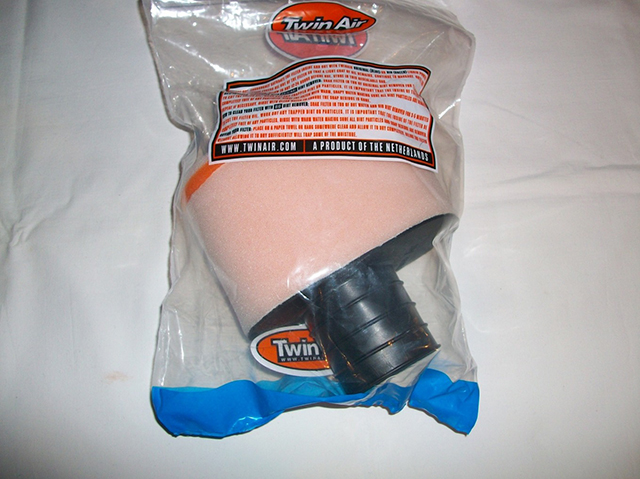

Knaben. Habe bei Enduroklassiker.at nach Luftfiltern für die HRD gefragt (sollen angeblich in den Luftfilterkasten passen). André Horvath sagte, die könnten passen:
http://www.enduroklassiker.at/artikel/? ... rch=156009
http://www.enduroklassiker.at/artikel/? ... rch=154500
Habt Ihr eine Ahnung/Erfahrung?
so long
Filter.jpg [ 254.7 KiB | 16765-mal betrachtet ]

Hallo Georg !!
Kann mir fast nicht vorstellen daß dieser Filter passt , sieht ziemlich groß aus !!!
Hast du denn noch dieses Plastikgitter im luftfilterkasten , wenn ja gibt's doch bei polini und konsorten diese schaumstoff- Filter !!!
Gruß Christoph

Hi Georgie,
der passt in den Luffikasten aber der Anschlussschlauch vom Luftfilter zum Vergaser ist zu kurz.
Ich habe einen längeren Ansaugstutzengummi eingebaut ( Kühlerschlauch ) und es war erledigt.
Mein Sohn hat sich mal der Sache etwas genauer angenommen und einen Adapter gefertigt womit man das Filtergitter
der Aprilia RX80 verbauen kann funzt Super.
Gruß Bernd

Hi Bernd, mach doch mal Bilder von dem, was Patrick da gebaut hat. Habe mir mal die Mühe gemacht und auf die original Schläuche der HRD neue Filter bei Old Cross kleben zu lassen. Habe aber keine Schläuche mehr

Der Schaumstoff von Centro Ricambi passt perfekt auf den originalen Schlauch - auch ohne Korb. Wenn jemand Ahnung hat, wo man Schlauch und Käfig bekommt ...

Also so nen Korb kann man sich doch prima aus Draht biegen und schweissen, somit kein Problem (ok Schweissgerät sollte greifbar sein)
Macht doch mal Bilder von der Sache, evtl. fällt jemanden sonst noch was ein. Hab HRD nicht mehr so auf dem Radar, wie es aussieht und so.
