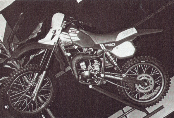

Motor aus Fernost...fängt mit Y an.

rp-80-18.jpg [ 92.61 KiB | 14516-mal betrachtet ]

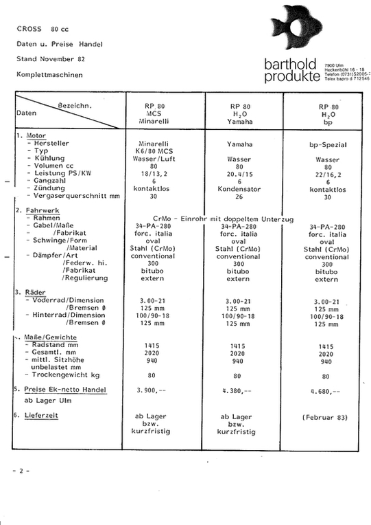

Preisliste Cross 11 82.jpg [ 165.51 KiB | 14516-mal betrachtet ]

Oh ja davon hatte ich gehört, aber nie von einer existierenden ein Bild gesehen.
Was für ein Yamaha Motor ist/passt denn da? Geht ein YZ 80 rein :mrgreen: :roll:
Das Teil wäre dann der Knaller!

YZ Motor passt darein, gehört darein und....ist mit dabei.

Und ich erst....hole das Gerät morgen ab. Und dann kann es sich nur um Jahre handeln. Lasse die Dinger ja gern original aber die maschine braucht wohl einmal alles neu. Wollen mal sehen. Hrd teile hab ich ein paar im keller und die Motorenteile gibt es wohl noch.

Wusste ich nicht, das es HRD`s auch mit Yamaha Motoren gab.
Kam die Entwicklung aus Italien, Japan oder vom Barthold? Heute gehört Minarelli ja zu Yamaha.
