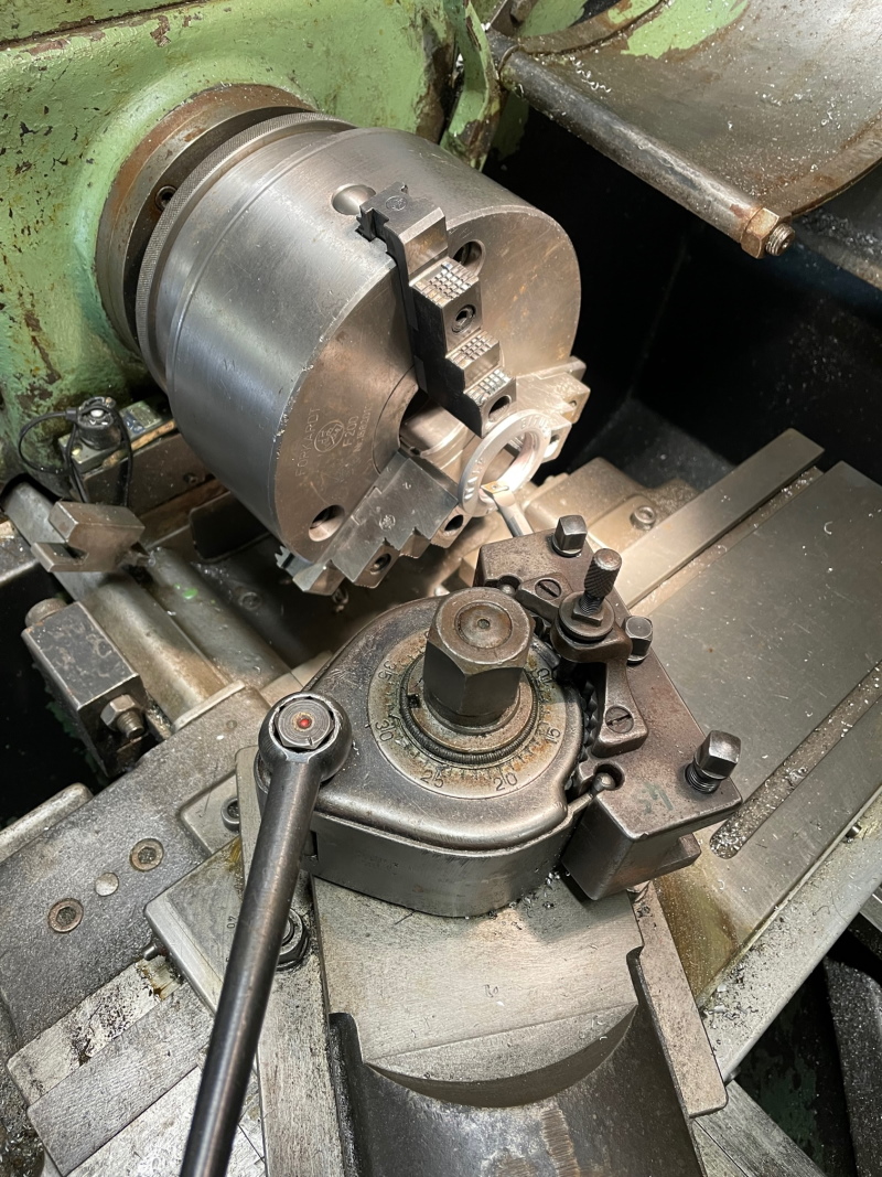

Die Nuten wurden vom Servicemann scheints auf der Drehe nachgestochen.
Rechteckige Nut zum runden Sprengring.
Muss mir das nächstes Wochenende nochmals genau angucken.
Hätte schon erwartet, das ich nach einem Service bei einem ausgewiesenen Fachmann nicht nochmal so nacharbeiten muss. :evil:

Eckige Nut und runder Ring geht nicht! Sind es denn deine Federbeine, die du zurück bekommen hast? Verwechselt? Sieht dem Oldcross eigentlich nicht ähnlich, so etwas abzuliefern. Würde ich sofort reklamieren.

Ja sind augenscheinlich meine.
Reklamiert habe ich.
Hätte es nach Novegro mitbringen sollen??? Er hätte danach geschaut.
Kommunikation war sehr kurz ab. :cry:
1000km Fahren dafür wär mir jetzt etwas unzweckmässig.
Habe die Haltescheiben minimal angefast damit der Ring besser angedrückt wird,... nun gehts.
