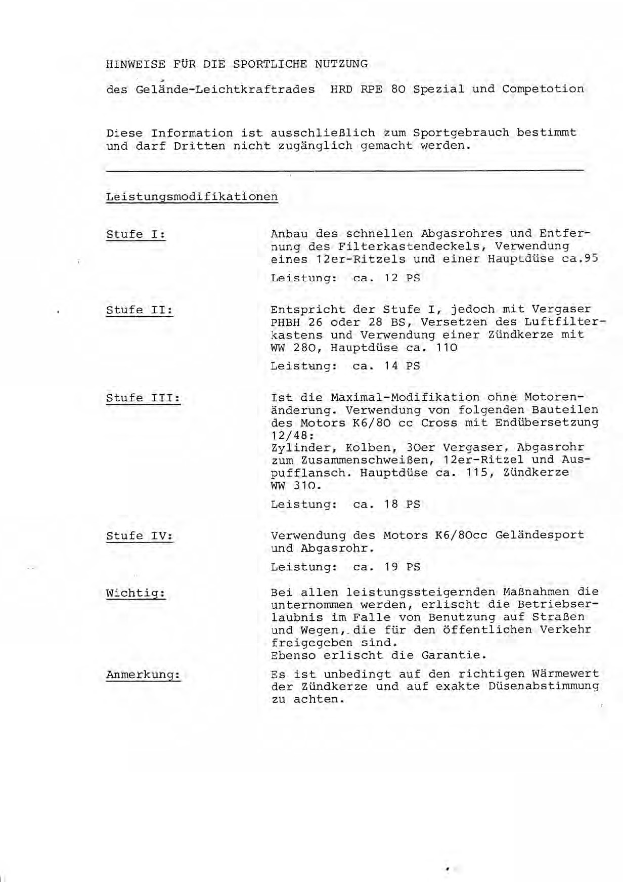

Naja zwingend kann dich keiner nen 30er Vergaser zu verbauen.
Hatte den MCS-Cross vorher mit einem 28er laufen - das war nichts. Der 30er beatmet richtig. Habe natürlich noch nicht probiert, einen engeren Ansauggummi zu verwenden - aber das macht auch einem 30er dann ja einen kleineren Vergaser - quasi.
So wie in einer alten Unterlage das SetUp beschrieben ist auf der letzten Seite (meine, die war bei den Barthold-Papieren damals dabei), läuft der Bock perfekt.

Also das der MCS mit nem 28er nicht läuft halte ich für nicht zutreffend. Zumal ich ja selbst einen Zylinder mit den MCS Steuerzeiten und 28er Vergaser auf der Aprilia im letzten Jahr bei den Rennen eingesetzt habe. Ja ich musste dazu den Ansaugstutzen anpassen
Wenn überhaupt hätte man mit nem 28er zu nem 30er Vergaser vielleicht 0,5 bis 1 PS weniger in der Maximalleistung . Mit Sicherheit aber ein wenig mehr Durchzug unten bzw. Mitte. Hat einfach was mit der Strömungslehre und Erfahrung (nicht alleine von mir, sondern Allgemeinwissen) zu tun.

Du bist der Profi. Da stelle ich mich hinten an. Habe mit dem 28er alles probiert. Auch mal zuviel - dann wieder Standard-SetUp und mich langsam durch alle Möglichkeiten getestet. Der Hinweis von Bernd Hörmann und Michael Wolpert war Gold wert. Bin auf 30er im Standard-SetUp, nochmal Nadelposition verändert - und überall geht der Motor besser. Und der MCS-Cross-Punch obenrum ist auch wesentlich ausgeprägter. Versuchs einfach mal mit 30erVergaser und natürlich bis zum Zylinder auch mit 30er Durchgang im Stutzen und im Gummi - frei von akademischer Strömungslehre. ;-)
