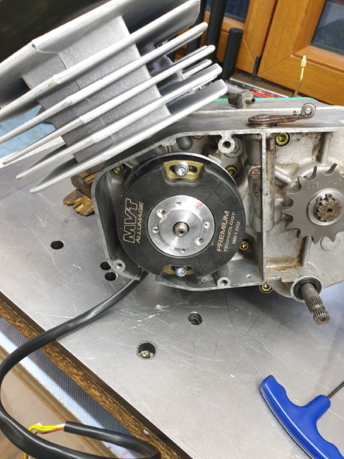

Wieder ein Schritt weiter, dank Bernd.
Motor zusammen und Zündung justiert.

 Betreff des Beitrags: Re: Restauration HRD RPE 80
BeitragVerfasst: 11. Mär 2022 22:39
Beiträge: 1878
Servus,
was hat die MVT für eine Lichtleistung, ich meine 60W richtig?
Wenn der Motor mal läuft, schreib mal was zu der Zündung, Einstellbarkeit, Fahrbarkeit usw. ich spiele mit dem Gedanken auch mal soeine zu verbauen.

Registriert: 28. Dez 2021 16:34
Beiträge: 22
oldmoped hat geschrieben:
Servus,
Werde ich zu gegebener Zeit berichten.

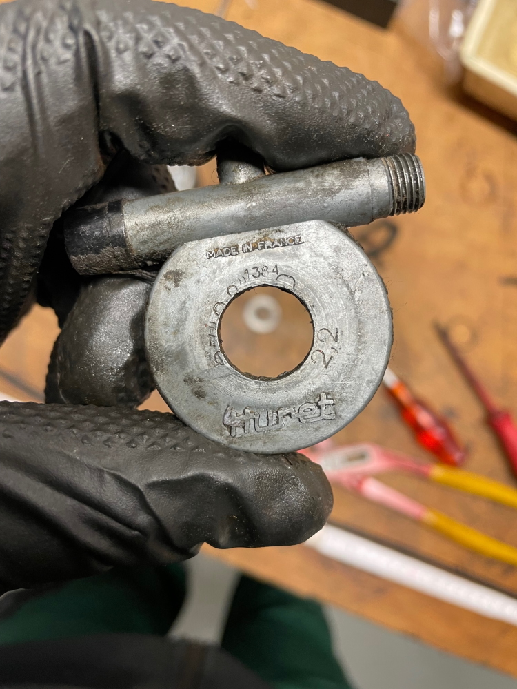

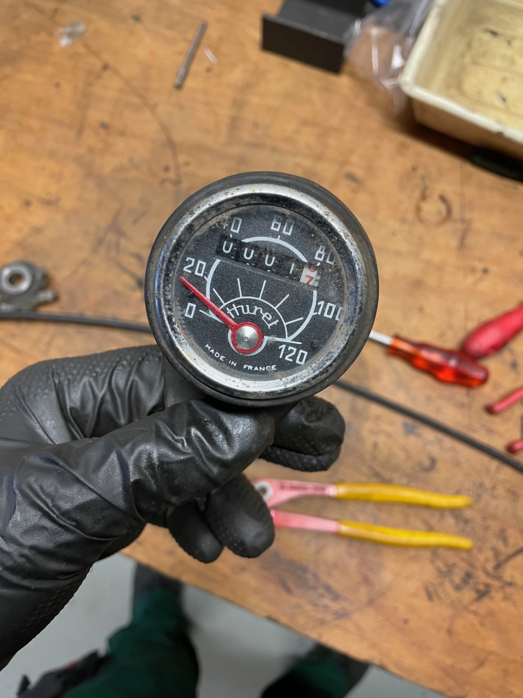

Aktuell hätte ich ne Frage zum Huret? Tachoantrieb.
Der Tacho hat scheinbar nie gelaufen?
Wenn ich das aufgebohrte richtig deute, ist das ein 27/28" Antrieb? Was auch immer das heisst. (Nachtrag: Ist das für 28" Fahrradfelgen?)
Die 2.2 steht für die Übersetzung? Habs mal in meine Alzmetall Standbohrmaschine eingespannt.
Bei 800 U/Min bin ich ca.60 km/h gefahren :roll: :mrgreen:
BeitragVerfasst: 14. Mär 2022 20:56
Beiträge: 6414
::- Huret Tacho, das ist doch perfekt.
Schau dir mal den Beitrag und diesen hier an, dann weisst du warum und wie es perfekt geht.
