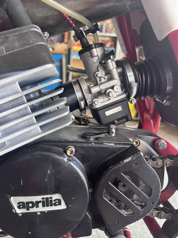

BeitragVerfasst: 5. Jun 2023 08:03
Registriert: 19. Feb 2013 13:23
Beiträge: 85
Wohnort: Köln
Ansauggummis sind angekommen. Habe einmal bei HRD, einmal bei Aprilia RX getestet. Bei Aprilia ist ein größerer Winkel die bessere Wahl. Gummis sitzen perfekt, alles ist dicht. Wie gesagt - der Anbieter baut wohl speziell für diesen Einsatzzweck. Material sieht zwar nicht aus wie Gummi, weist aber eine ähnliche Konsistenz auf. Bin einige Kilometer gefahren - alles toppi. Natürlich kein HardCore-Einsatz - auch keine Langzeitstudie.
Werde ein paar bestellen. Kommt jemand mit? Würde dann einen Preisnachlass erfragen.
Liebe Grüße, Georg
