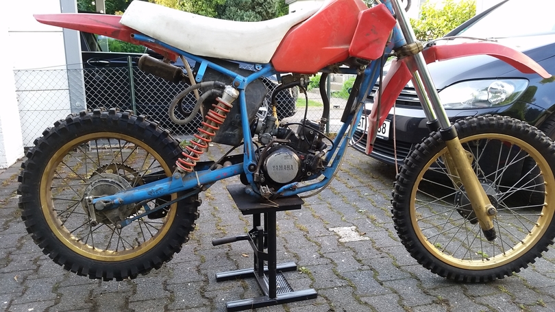

Erst mal noch ein Foto gemacht

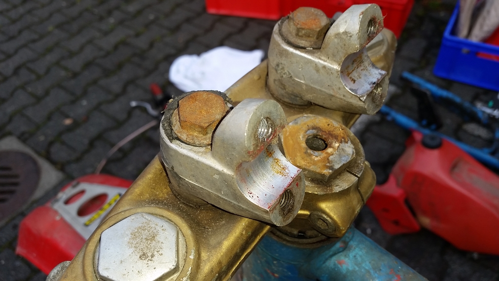

Wieso ist eigentlich immer die letzte Schraube fest? Die große Mutter über der Gabelbrücke lässt sich nicht lösen. Jemand noch ein Tip?

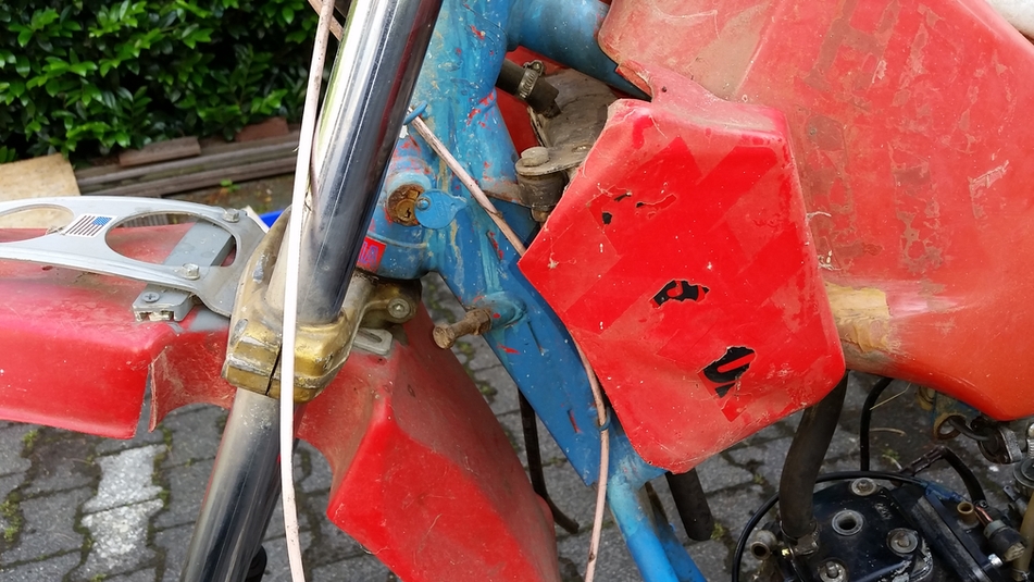

Wurde auf den Rennstrecken der 80 Jahre eigentlich geklaut?

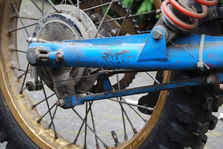

Aufgrund fehlender roter Farbe und den nicht ganz so schönen Schweißnähten (im vergleich zum restlichen Rahmen) gehe ich davon aus, dass die Hinterradbremse erst später auf Seilzug umgerüstet worden ist. So lassen?

wegen deiner Gabelmutter, ich würde mal die Klemmböcke für den Lenker runterschrauben und dann die Gabelbrücke anwärmen. Evtl. geht die Mutter dann schon los. Wenn sie auf dem Gewinde des Lenkrohrs festgerostet ist wirds schwieriger.
In dem Fall würde ich den Rahmen auf den Kopf stellen und von unten mal mit WD40 volllaufen lassen.
Meine Meinung zu deiner Hinterradbremse, ich würde wieder zurück auf Gestänge bauen, geht glaub ich direkter beim Bremsen.
Ist aber nur son Gedanke.

Hallo Felix, danke für die Tips. Klemmblöcke sind schon runter. Die Mutter ist aus Alu, also warscheinlich eher Dreck drinn.

mach die Gabelholme raus stell das Steuerrohr auf einen Holzbalken,nicht die Brücke, und nimm
ein Alu Rundmaterial und prell die Mutter.
Dann drehst du die obere Gabelbrücke mit der Mutter zusammen auf.
Sollte funktionieren aber immer mit etwas Gefühl.

Hallo Bernd, was meinst Du mit prellen? Mit dem Hammer leichte Schläge auf den Hinterkopf?

Genau!
aber ruhig etwas fester stell dir meinen Bayerischen Sturschädel vor,
also hau drauf.
