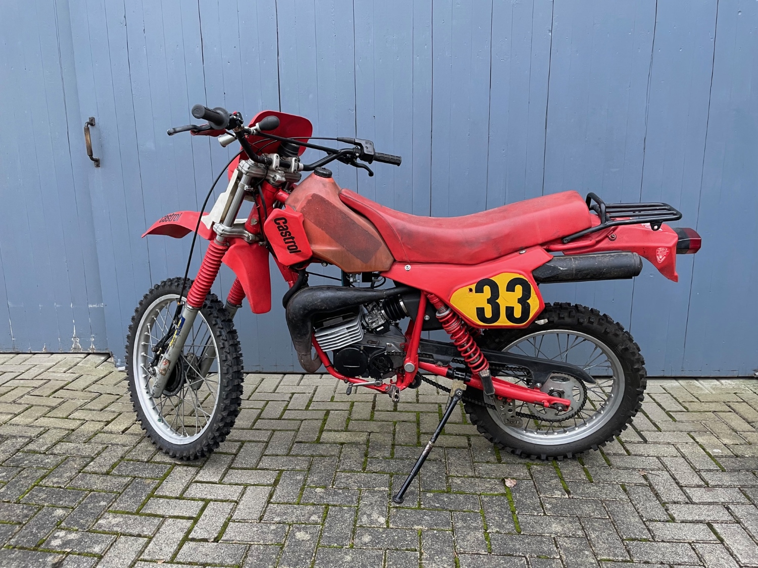

Hallo Forum.
Technische "Restauration" ist nahezu abgeschlossen.
Benzinhahn ist noch undicht, da brauchts noch Ersatz oder neues Innengummi.
Vielen Dank bei allen Beteiligten.
Optisch jetzt noch nicht der Hit, der Besitzer wollte kein "Neumotorrad".
Dafür springts nun aufn ersten Kick an und läuft ganz ordentlich.
HRD_Fertig.jpg [ 973.77 KiB | 7755-mal betrachtet ]
Gruss
Christian
 Betreff des Beitrags: Re: Restauration HRD RPE 80
BeitragVerfasst: 20. Feb 2024 22:52
Prima wenn sie gut läuft!
Der Tank braucht aber noch gute Portion Liebe und Zuwendung :(
