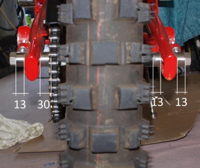

bei meiner HRD wurde die rechte Abstandhülse an der Hinterachse durch eine Mutter + Beilagscheibe ersetzt.
Vielleicht kann mir einer von euch sagen, wie lang die originalen Hülsen sein sollten bzw. die Maße stimmen- siehe Bilder

Autor:  Wawossi [ 26. Mai 2017 08:44 ]
Betreff des Beitrags:  Re: Hinterachse
Moin
Das kannsst du ja auch messen
Miss mal wieviel platz zwischen den schwingenbefestigungen sind
und wie breit die ganzen bauteile zusammen
sind dass weißt du's ja ganz genau
Mfg felix

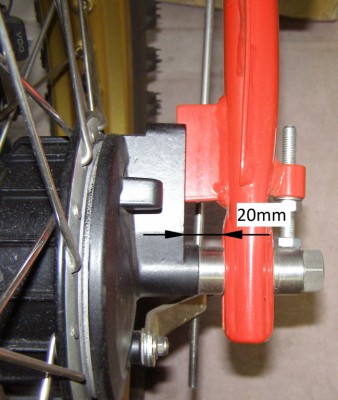

Autor:  Frank [ 29. Mai 2017 17:38 ]
Hallo Manfred,
bei mir sieht das so aus!
HRD_Distanzhuelse.jpg [ 156.03 KiB | 22943-mal betrachtet ]

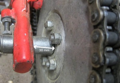

Autor:  Aspes Kalle [ 31. Mai 2017 12:34 ]
Jungs, welchen Achsdurchmesser habt ihr bei der HRD?
Ich habe auch noch nen Riesensack an Hülsen, evtl. passenden die.
Also Breite 13 und 30 mm, aber welchen Innendurchmesser?

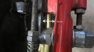

Autor:  manfred80ccm [ 1. Jun 2017 23:13 ]
Hallo Frank,
meine Schwinge wurde offenbar gespreizt, siehe Abstand zwischen Schwinge und Bremstrommel.
Ich werde mal den Abstand auf der rechten Seite von 18 auf 13mm reduzieren

Hallo Manfred,
ich denke deine Schwinge ist nicht „gespreizt“. Die Distanzhülse hat eine Breite von 13mm (ich hoffe das war auf meinem Bild zu erkennen). Der Abstand zwischen Schwinge und Bremstrommel hat bei mir ein Maß von ca. 20mm. Ich schätze mal, dass deine Mutter + Unterlegscheibe in etwa das gleiche Maß haben wie die Distanzhülse breit ist (13mm).
Schwinge_HRD.jpg [ 203.03 KiB | 22856-mal betrachtet ]
Autor:  manfred80ccm [ 2. Jun 2017 23:06 ]
Hallo Frank,
danke für die Info, ja das ist gut möglich, denn wenn ich den Abstand reduzieren würde, wäre das Hinterrad nicht mehr mittig ausgerichtet oder sogar in Schräglage,ich werde die Maße nochmal prüfen.
