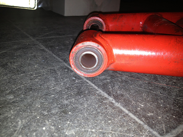

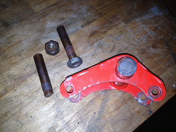

Hallo zusammen!
Die Steckachse ist leider eine unlösbare Verbindung mit der Motorhalterung eingegangen. Leider mußten wir das gute Stück raussähen. Hat jemand eine Steckachse für das gute Stück (Durchmesser 14mm, länge incl. Sechskantkopf 225mm, auf den letzten 36mm Gewinde) - und Lager?

Achse kann dir zur Not die Schlosserei die Ecke rum anfertigen.
Entweder mit Sechskant oder einfach auf ein 14mm Rundmaterial links und rechts Gewinde und dann eben zwei Muttern
Lagerbuchsen musst du dir mit den Maßen mal hier oder hier oder hier was passendes suchen
