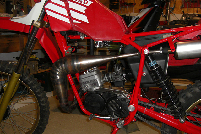

Habe das mal hier reingeschoben, um Euch auf dem Laufenden zu halten.
Habe ja die HRD mit dem Eurozylinder bestückt. Kompressionsdruck so hoch, dass beim Kickstarten die Kupplung rutscht. Aktuell versuchen wir es mit dünneren Scheiben plus einer weiteren im RV4-Korb mit Primärübersetzung 16/61, schrägverzahnt wegen WaPu-Antrieb. Wenn das nicht hilft, stärkere Federn (nur 4 im RV4).
Wenn das nicht klappt, dann teste ich mit Michael Wolpert einen Korb mit 6 Federn. Wenn das nicht hilft, WaPu-Deckel von mit gerader Verzahnung fpr K6 16/61.
Bin sehr gespannt, wie der Bock mit dem Zylinder fährt.
Hier mal ein Bild - ohne Seitenverkleidung. Durch die fehlende CEV-Zündspule (ist jetzt Ducati) sieht der Bock noch leerer aus. Mache mal ein Bild, wenn alles drum und dran ist.

Hallo Georg,
erzähl mal was über die Zylinder. Leistung? Was ist dein Ziel? Fastest HRD ever?

"Most powerful HRD ever" trifft es besser. Ich möchte gerne alle Gänge mit ausreichend Leistung bedienen. Mal schauen.
