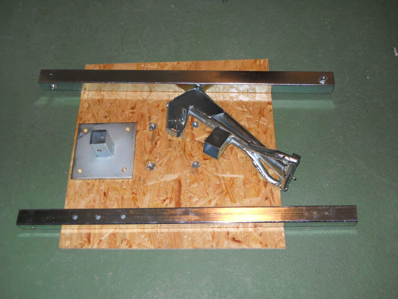

So der Tankständer ist vom Verzinker zurück, hatte eh noch andere Teile dort zum blau chromatieren. Da rostet jetzt nichts mehr am Ständer, wenn nassgeschliefen wird und schick aussehen tut das auch :roll:
Hab den Ständer aus nem alten 80er Rahmen erstellt, der hatte eh keine Motor- und Mittelständerhalterungen mehr und das Heck war auch schon von irgendjemanden weggeflext worden (quasi Kernschrott).
Da ich den Tankständer nicht immer brauche, hab ich den zerlegbar gemacht und auch höhenverstellbar.
Tankstaender 1.jpg [ 73.2 KiB | 8111-mal betrachtet ]
Hab die Sachen mal zusammengesteckt, aber ohne Schrauben. Die "Höhenverstellung kann man ja an den Löchern des vorherigen Bildes erkennen.

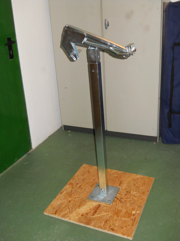

Tankstaender 2.jpg [ 49.24 KiB | 8111-mal betrachtet ]

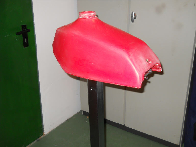

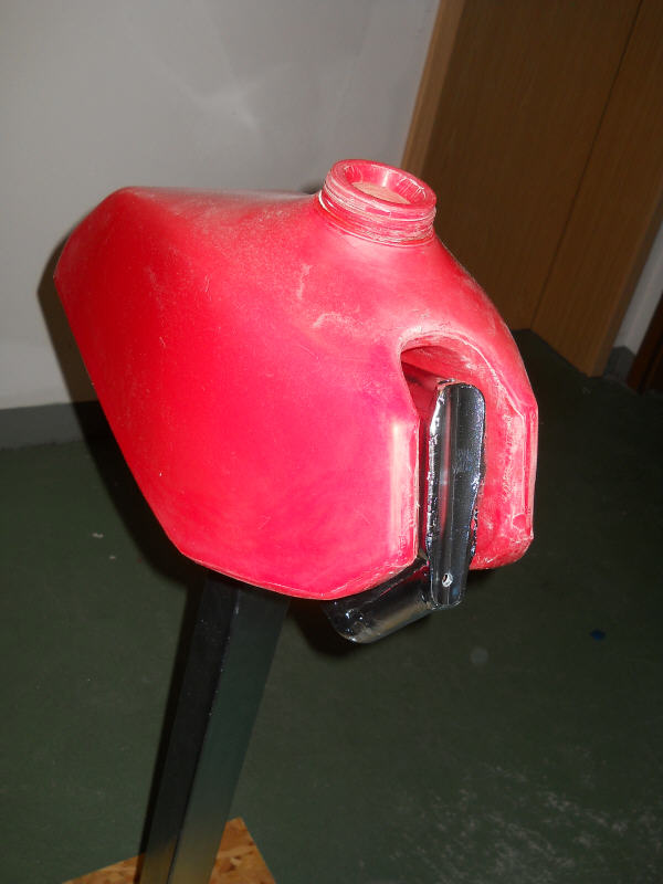

Mit Tank sieht das Ganze jetzt so aus. Wichtig war, das nichts beim Polieren stört, also keine Teile vorstehen.
Tankstaender 3.jpg [ 40.32 KiB | 8111-mal betrachtet ]
Tankstaender 4.jpg [ 49.66 KiB | 8111-mal betrachtet ]
So jetzt kann ich mich im Sommer in den kühlen Keller zum Tank schleifen und Polieren verziehen.
