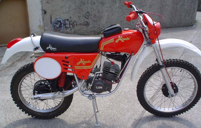

Hmmm also ich hab schon in meinem Fundus ein Bild einer AIM mit "Vollnabenbremse"
aimcod79op7.jpg [ 92.14 KiB | 17573-mal betrachtet ]
Könnte es also schon so gegeben haben, denke nicht das sich hier jemand (oder mehrere) die Mühe macht statt problemlos zu bekommende Halbnabenbremse "billige Vollnabenbremsen zu verbauen.
Auch wenn auf dem Bild ein 19er Vergaser verbaut ist, könnte es sich hier ja um eine Codice Version handeln. Da gab es ja auch die Gori RG 50 als Codice mit "billigerer" Gabel und Naben. Eben genauso wie hier bei der AIM!?! Wenn dem so wäre, finde ich ist die sicherlich seltener als eine "große" AIM. Obwohl nicht schöner.

auf kalles bild würde der motor (p6 50 STD) für eine "codice" mokick-version sprechen - bei der verkaufs Aim würde der runterhängende 14 vergaser auch drauf hinweisen .....
dann hat es die blechnabenversion bestimmt dort doch auch gegeben - seh das auch so dass sich keiner die mühe macht, ausser zu verk.zwecken , wenn man sich schon eine bessere aufgebaut hat.
wäre ein geeigneter motor dabei - wär die in italien für den preis schon weg .....
