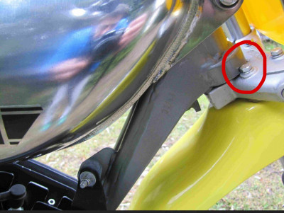

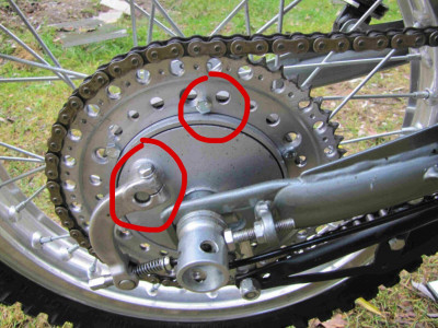

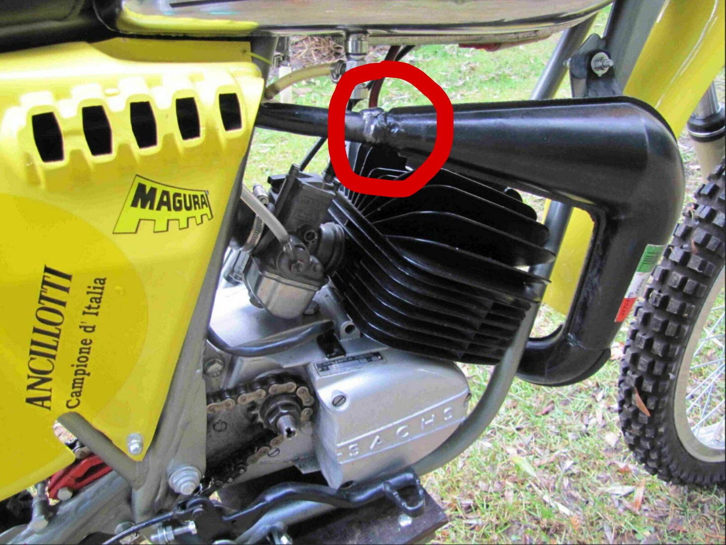

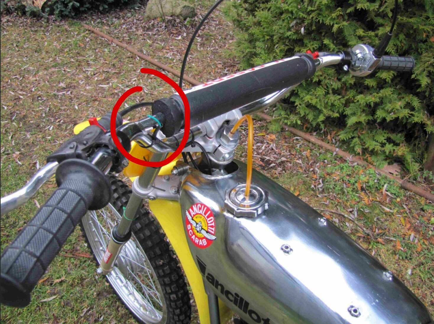

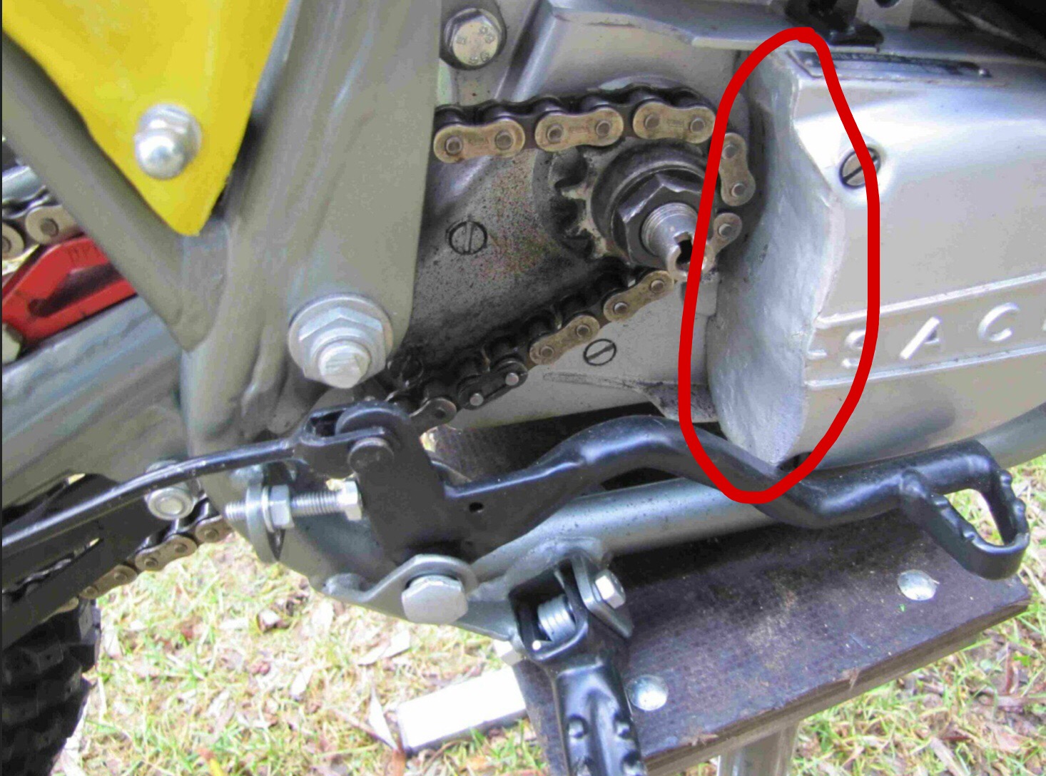

Ein paar Unschönheiten sind mir aber doch an dem Moped aufgefallen:
- ein lieblos geschweisster Krümmer
- komisch montierter Bremshebel, oder zu kurzer Bolzen und keine U-Scheiben unter Kettenblattschrauben
- Schrauben in unterer Gabelbrücke, da ist sicherlich normal nur ein Gewinde drin. Oder besser Inbusschraubenköpfe nehmen.
- Zündungsdeckel lieblos zusammen gebastelt
- Notausschalter fehlt, nur Kabel da

Jetzt alles nichts Gravierendes, aber man fragt sich doch ob nicht woanders auch gepfuscht wurde!

Du bist aber pingelig... ;)
Sind eigentlich alles nur Kleinigkeiten, komischerweise sparen die Leute immer an den Schrauben/Scheiben, und nehmen nochmals die alten, obwohl Pfennigsartikel.

Ich denke auch, wenn man bei jedem Moped genau schaut, dann findet man auch was. Mit den Schrauben ist immer das Problem, das wenn die passende gerade nicht da ist, wird halt erst mal ne alte genommen...und so bleibt das Provisorium.
