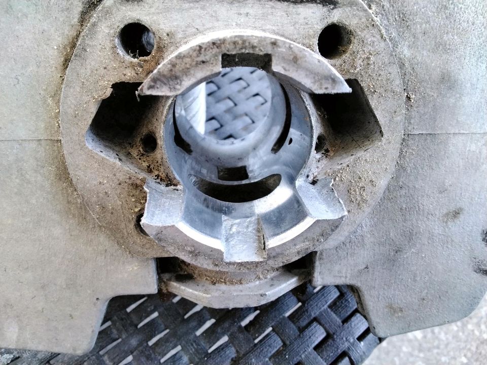

Bei Ebay Kleinanzeigen wird ein 50er Aspes Zylinder angeboten. Wenn keine Kühlrippen abgebrochen sind, kaufe ich die gerne mal auch bei beschädigter Lauffläche, kann man ja richten.
Aber hierscheint wohl jemand versucht haben zusätzliche Überströmer einzusetzen, oder was meint ihr?

würde dir zustimmen, warum man allerdings an dieser Stelle Löcher bohrt weiß ich auch nicht. :mrgreen: :mrgreen: :mrgreen:
Ein schöner, seltener orginal Zylinder für die Tonne.
P.S. Man könnte die Bohrungen ganz auffräsen und dann zuschweißen, Bohrung neu ausspindeln und beschichten, dann is er wieder gut, kostet aber ein Vermögen.

Ich sag nur „Jugend forscht“ :(
