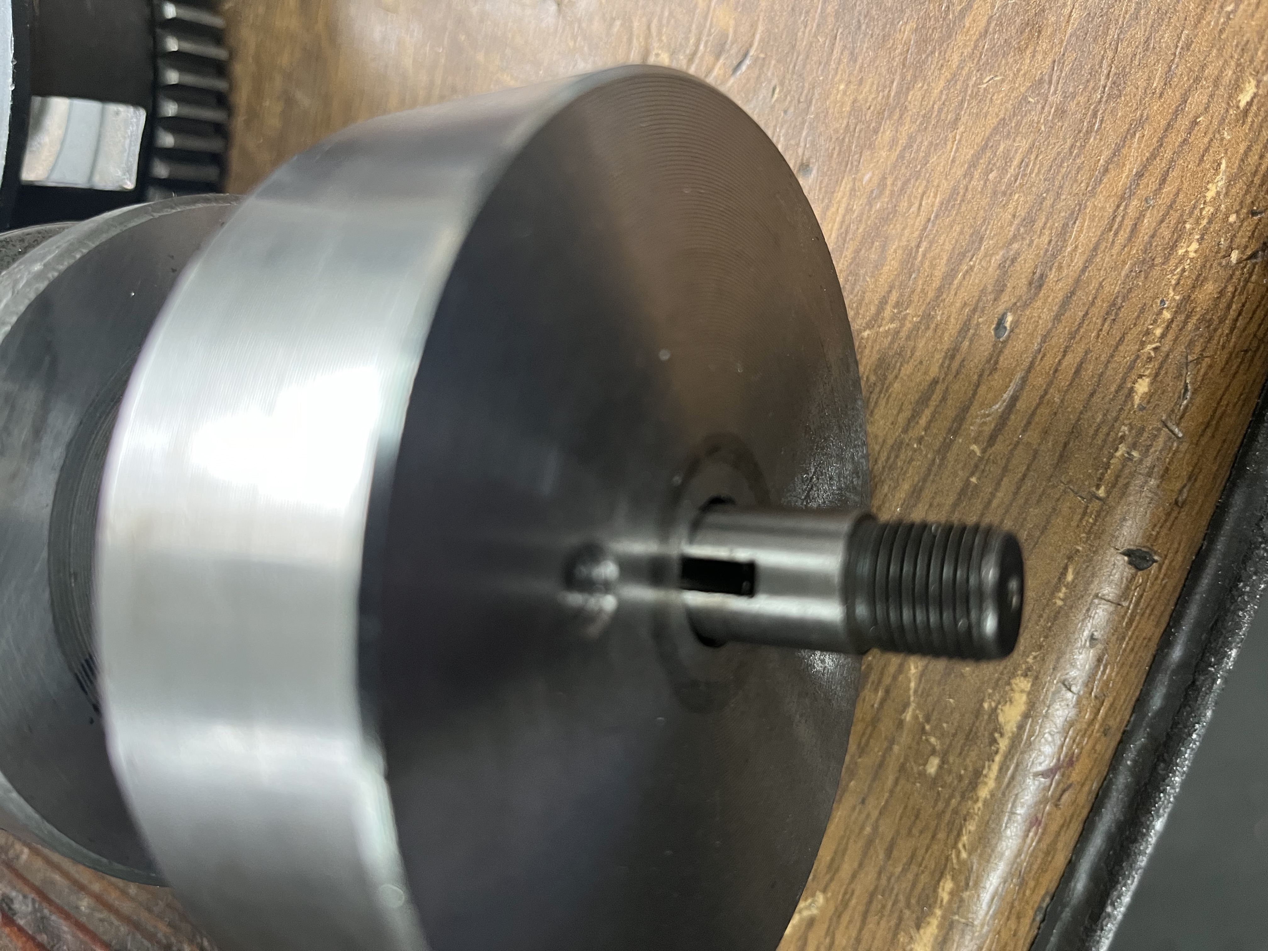

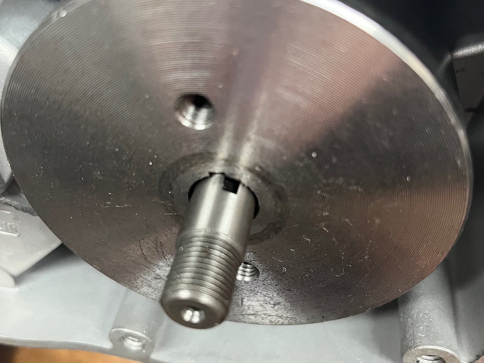

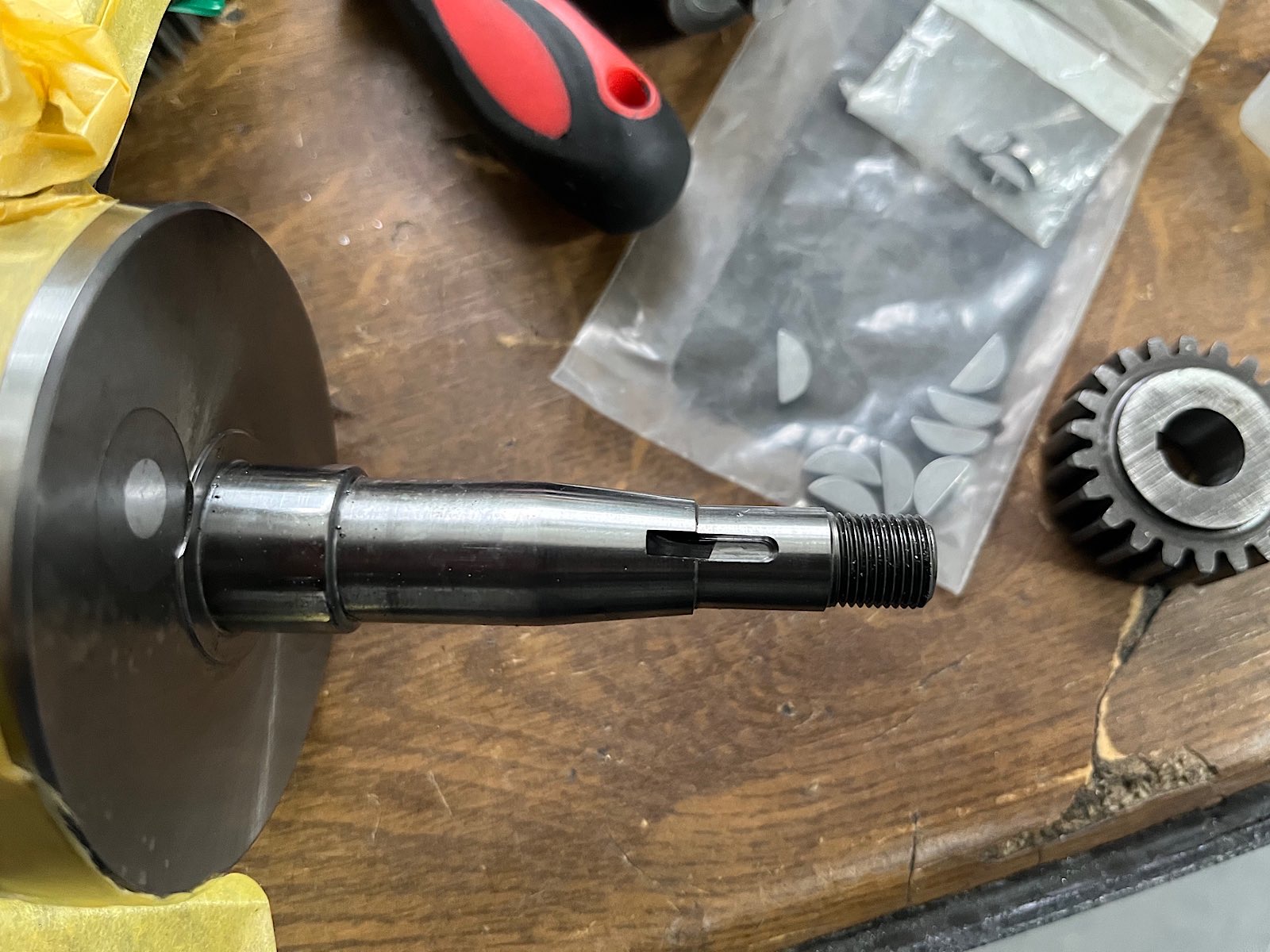

::- Juhu Motor zusammen gebaut und auf der Kupplungsseite weiter gemacht. Nur was ist das?
Da ist doch kaum noch Keilnut vorhanden, wie soll der Keil denn da das Primärritzel sichern?
IMG_2026-01-02-164026.jpeg [ 401.65 KiB | 168-mal betrachtet ]

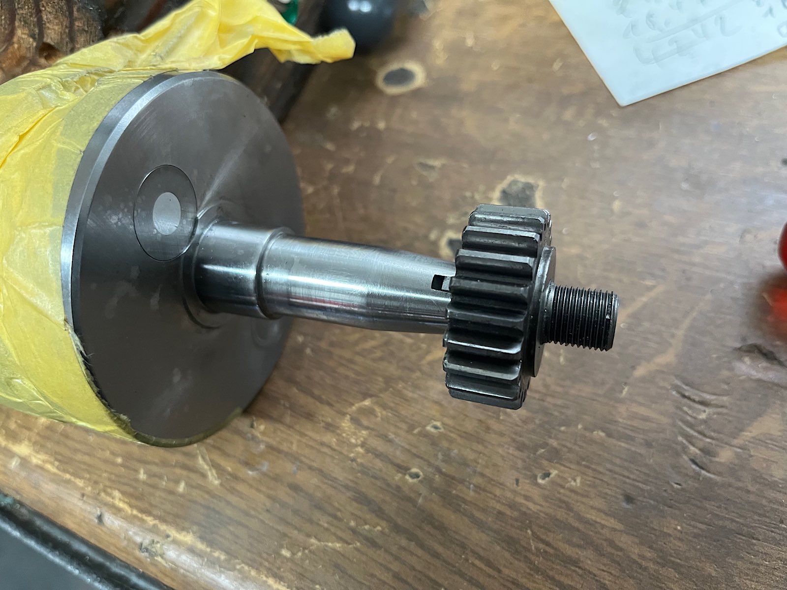

Mal das Gewicht auf die Originalwelle gesteckt, ja so sieht das gut aus.
IMG_2303.jpeg [ 3.02 MiB | 168-mal betrachtet ]

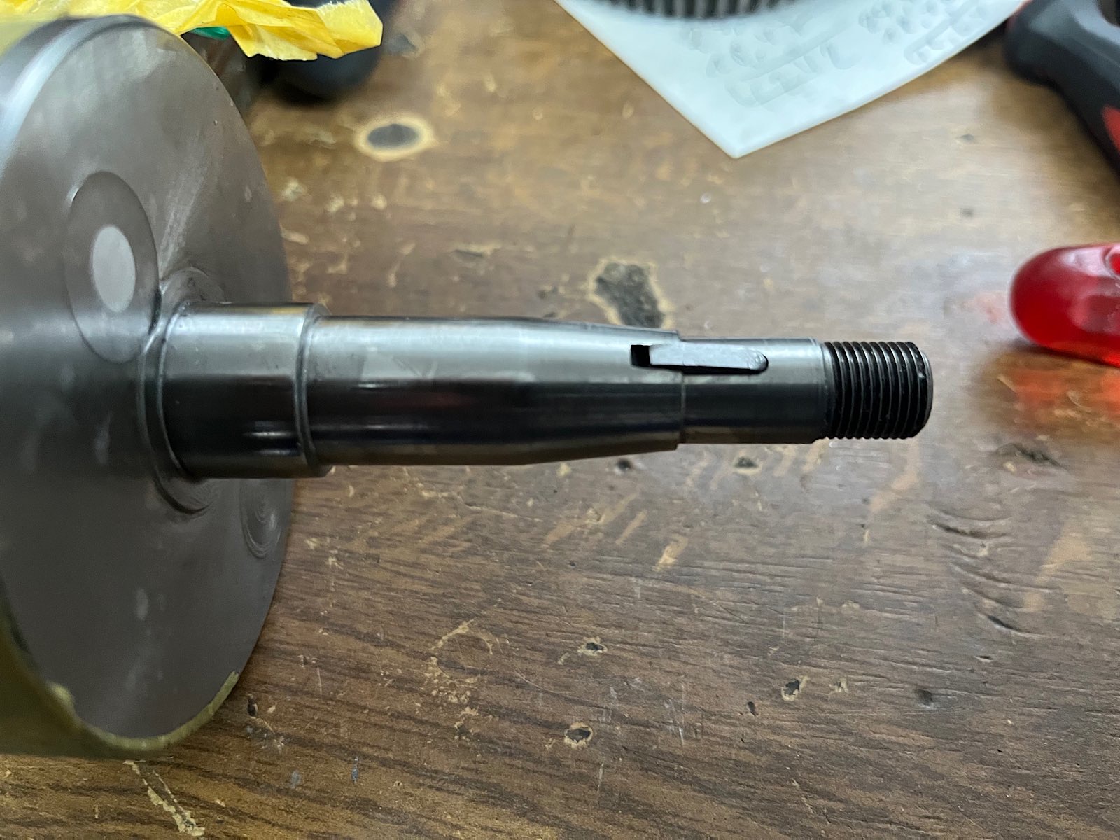

Gemessen und festgestellt, die Nut war nicht ausreichend nach ausssen ausgeführt :evil: :evil:

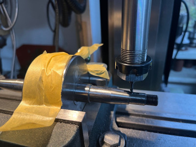

Erst mal an ner alten Kurbelwelle erfolgreich getestet und dann mit der FM 380Welle ab unter die Fräse und die Nut verlängert.
IMG_1849.jpeg [ 350.33 KiB | 168-mal betrachtet ]
IMG_1850.jpeg [ 363.46 KiB | 168-mal betrachtet ]

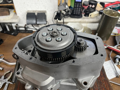

Nachdem auch noch ein passender Keil geschnitzt wurde, passte das jetzt.
IMG_1851.jpeg [ 385.26 KiB | 168-mal betrachtet ]
IMG_1852.jpeg [ 347.95 KiB | 168-mal betrachtet ]

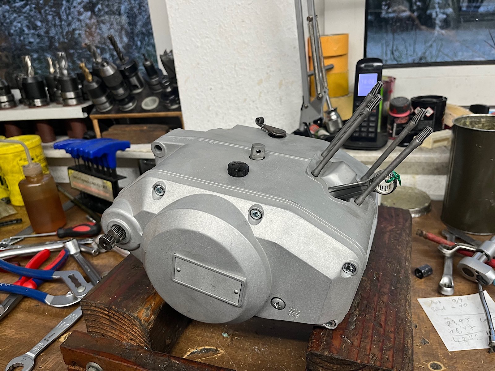

Nun konnte alles zusammen geschraubt werden und der Block ist endlich fertig.
IMG_1854.jpeg [ 445.66 KiB | 168-mal betrachtet ]
IMG_1853.jpeg [ 509.65 KiB | 168-mal betrachtet ]
Fantic ist echt wieder für Überraschungen gut
