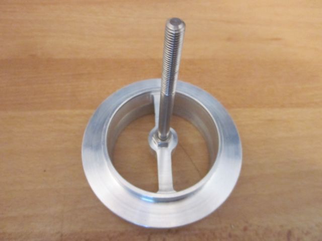

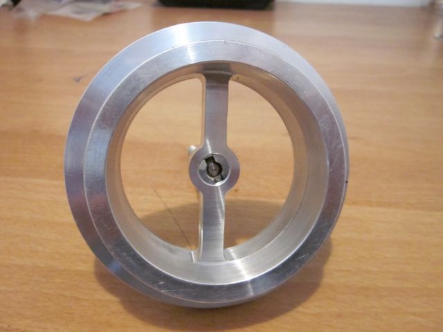

Bei dem Neuaufbau meiner RCR 50, hatte ich ab dem Vergaser garnichts mehr :cry: - konnte mich aber noch schemenhaft an das erinnern,was man vor 30 Jahren so hatte :P

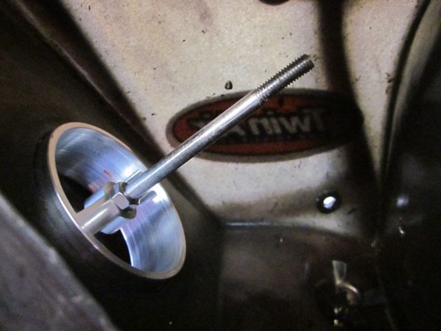

-Also ran ans Werk-und dabei rausgekommen, ist das:
IMG_0471.jpg [ 31.03 KiB | 14570-mal betrachtet ]
IMG_0472.jpg [ 36.2 KiB | 14570-mal betrachtet ]

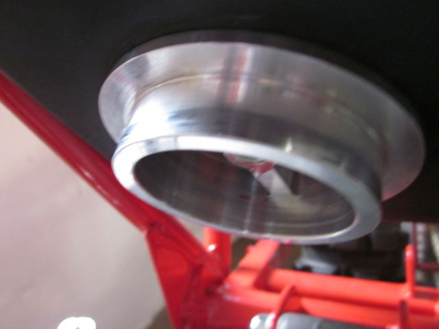

Luftfilteradapter aus dem Vollen gedreht und gefräst
So sieht das Ganze in der Airbox aus:
IMG_0477.jpg [ 45.04 KiB | 14570-mal betrachtet ]
So von der Vergaserseite:
IMG_0481.jpg [ 30.9 KiB | 14570-mal betrachtet ]

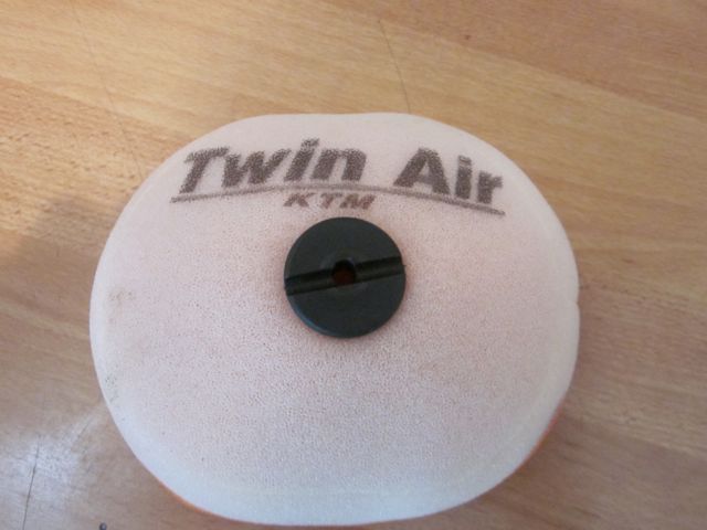

-Blieb noch die Frage nach dem Filter-da ich mich noch genau daran erinnern konnte, was für eine "Frickelei" das früher mit dem Originalteil war :twisted: -musste eine bessere Lösung her !
da ich viel im Geländesport unterwegs war - hatte ich bald eine Lösung:
Filter und Filterkorb von einer KTM SX 65 .-beides für weniger als 25€, in jedem KTM-Shop erhältlich
IMG_0478.jpg [ 43.05 KiB | 14570-mal betrachtet ]
IMG_0479.jpg [ 39.88 KiB | 14570-mal betrachtet ]
-Der Filter baut viel flacher, - und ist somit leichter in die Airbox zu bekommen.
Ausserden wird er von vorne angeströmt,- und nicht wie bei dem Original-Mörderteil ( das immer nur im Bereich des Luftfiltergitters verschmutzt!)
-auch die Montage ist denkbar einfach:
Schaumstofffilter an der Vorderseite etwas einfetten und in die Airbox stecken.
Adapter von der Vorderseite durch die Öffnung und Filter von Innen über die Stange fädeln
Dann mit M6 (Ge) Flügelmutter solange anziehen, bis alles fest ist.

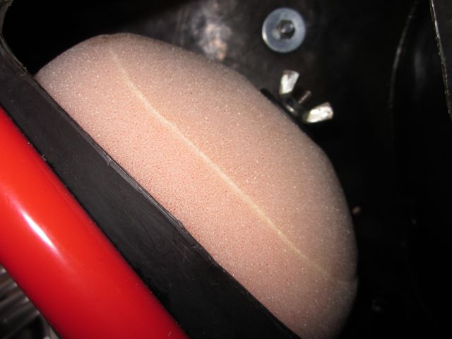

So sieht das Ganze montiert aus:
IMG_0474.jpg [ 37.48 KiB | 14570-mal betrachtet ]

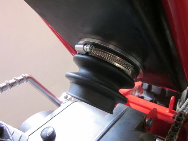

Jetzt noch das Gummi zum Vergaser angeschraubt (bei Kalle erhältlich)
IMG_0473.jpg [ 36.26 KiB | 14570-mal betrachtet ]

::- Super gemacht und klasse bebilderter Beitrag! Bin begeistert!
Sehe ich das richtig auf dem zweiten Bild, hast du da ne Buchse für das Gewinde drin?

Zunächst einmal die Frage um den Gewindeeinsatz:- es handelt sich hierbei um eine sogenannte ENSAT -Gewindebuchse.
Weil Alu-Gewinde im allgemeinen wenig belastbar sind, setzt man heutzutage im Maschinenbau, diese Stahlbuchsen ein (man fertigt zunächst ein größeres Gewinde-und klebt dann mit Loctite die Buchse ein ).
Die" Filtergeschichte" habe bei KTM-Kranz über E-bay bezogen.(KTM-direkt.de)
Luftfilterträger SX 65 ab Bj.98 Art.-Nr. 4515.
Luftfilter SX 65 ab Bj. 98 Art.-Nr. 7004

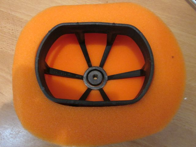

Bei mir war das Problem, das meine ASPES immer lauter wurde (Ansauggeräusch) und "unten herum" immer schlechter lief. Als ich dann nach dem Luftfilter schauen wollte, war keiner mehr da, nur der nackte Korb, und im Luftfilterkasten unten eine braun - orange Schaumstoff-Öl Pampe. :?
Ich besitze ja noch eine moderne RIEJU MRT 50 Cross Pro und bin dann mit ausgebautem Luftfilterkasten und Korb zu meinem RIEJU Händler und nach 2 Minuten kam er mit einem Luftfilter mit Korb (verklebt), der perfekt passt!
-> Luftfilter incl. Korb für RIEJU MRT 50 Cross Pro mit 50er Minarelli AM6 Motor, Kostenpunkt 10 €. 8-)
