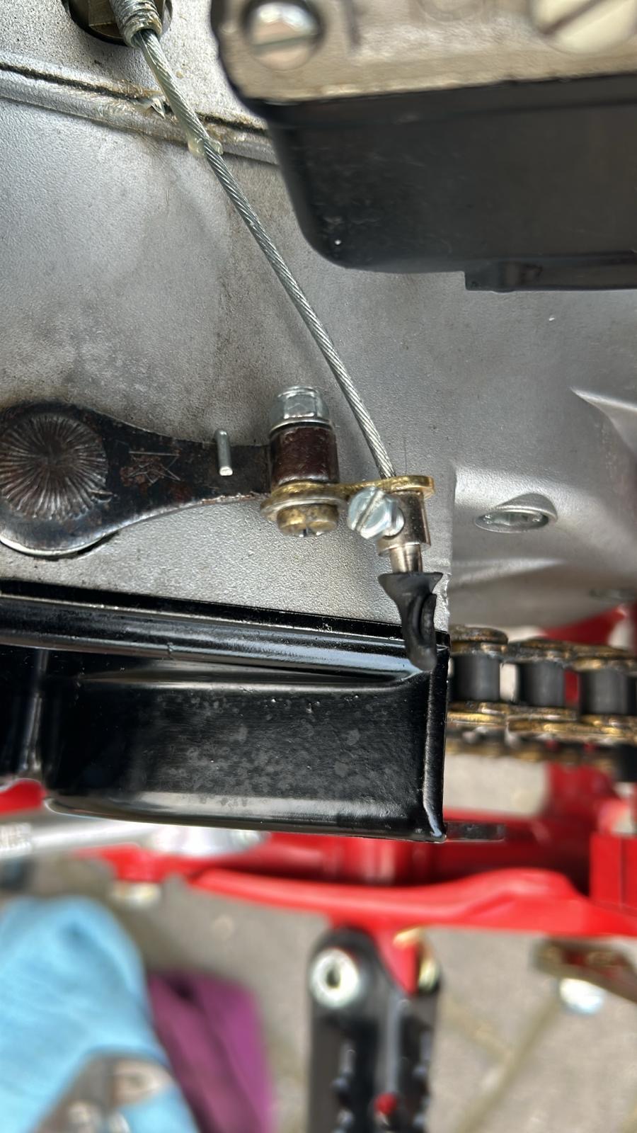

Nochmal zu den Kupplungsfedern, wie schon geschrieben sind die etwas länger, ist aber kein Problem die Schrauben mit etwas Druck ins Gewinde einzufädeln, immer schön vorsichtig sind doch recht kleine Gewinde.
Und die Handkraft der Kupplung ist nun erwartungsgemäß höher, Kalle Du hattest hier irgendwo einen "Trick" zur Verlängerung des Kupplungshebels am Gehäuse mittels Kettenglied meine ich gepostet, finde ich gerade nicht. Wo steht das?
BeitragVerfasst: 31. Jul 2024 14:19
Beiträge: 6427
Kannst du hier auch beim Caferacer sehen
Eine Kettenseitenlasche hilft

So nachdem der Bowdenzug der Kupplung ob der hohen Kräfte gerissen war habe ich auch eine Verlängerung installiert. Geht deutlich leichter, wirklich eine klasse Lösung Kalle ::-
