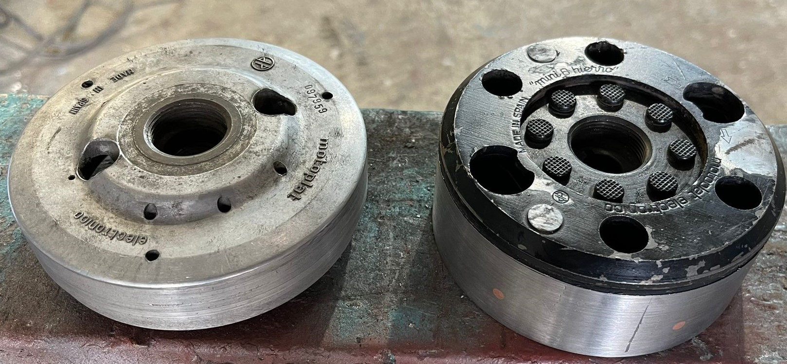

Kurzes Update zur Hopi:
von Felix hatte ich eine Motoplat mit Stahl-Rotor. Da passte aber der Rotor nicht ins ASCO Motor Gehäuse. Spasseshalber und weil es nur um wenige mm ging, haben wir dann sogar das Teil etwas abgedreht:
aspfrm_80.jpg [ 395.47 KiB | 12516-mal betrachtet ]
Aber auch die Höhe passte dann nicht wirklich.
Also zu Plan B: Ich hatte die MVT Grundplatte meiner kleine Beta ausgebaut und bei der Hopi eingesetzt. Die passte perfekt.
Der alte Dansi-Rotor der Beta passte vom Konus her auch, so dass wir jetzt eine MVT Premium 12 (eigentlich für AM6) bestellen werden.
Kann jemand bestätigen, das der ASCO Konus tatsächlich identisch zum AM6 / P6 / TR61 ist?
Ich tue mir beim Konus immer extrem schwer mit messen und Maßangaben. Bin halt kein Mechaniker :oops:
Aktuell bin ich am Schaltplan. Schließlich wird die ganze Kiste mit Licht, Batterie und Blinker auf 12V umgebaut.

 Betreff des Beitrags: Re: Hopi mit Startschwierigkeiten
BeitragVerfasst: 24. Mär 2022 10:37
Beiträge: 602
AM6/ P6 ist gleich. TR61 kenn ich nicht.
BeitragVerfasst: 24. Mär 2022 13:19
Beiträge: 6409
P6, TR60/61 und Mac-Minarelli sind von Konus identisch.
Bei den Dansi Polrädern befinden sich jedoch die Positioniernuten (die nicht zwingend notwendig sind) an unterschiedlichen Stellen.
Ich hoffe ich denke heute Abend mal dran und male mit den Edding auf die ASCOWelle. Dann kann ich ja mal ein Polrad aufschieben.
