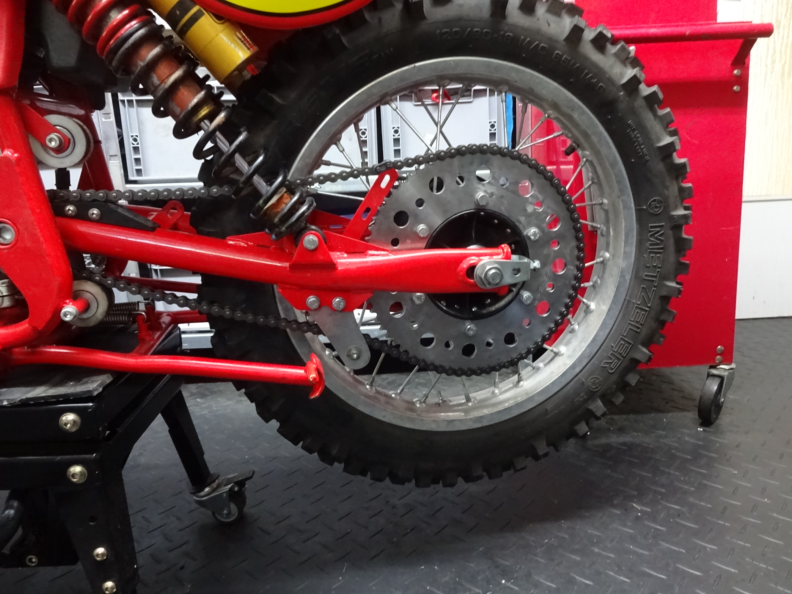

So hier mal ein Bild vom 68er Kreissägenblatt , ist schon ein Trumm :o
DSC02165.jpeg [ 2.02 MiB | 23322-mal betrachtet ]
Leider bin ich aus den verschiedensten Gründen noch nicht zu einer Probefahrt gekommen.
Somit weiß ich leider auch nicht wie gut die neue Übersetzung passt

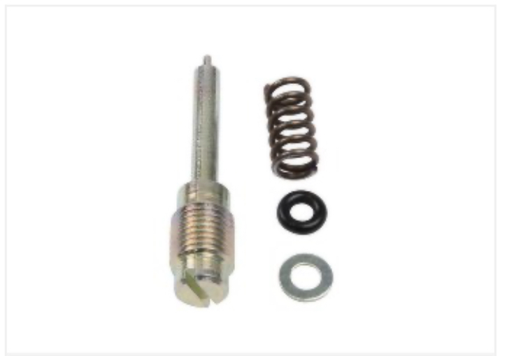

Aber ich bekam den Vergaser einfach nicht perfekt über die Gemischschraube eingestellt. Das Rein- und Rausdrehen hat einfach nicht die Reaktion gezeigt welche ich kenne :x
Also Vergaser ausgebaut und geschaut ob sich bei der Standzeit evtl. etwas zugesetzt hat. Ne Fehlanzeige, alles picobello sauber.
Dann die Abdichtung der Gemischschraube im Verdacht gehabt und richtig, da fehlten O-Ring und Scheibe. Hab ich wohl zuletzt übersehen. :roll: :oops:
Also gleich mal bestellt beim Stein-Dinse
IMG_1623.jpeg [ 67.11 KiB | 22505-mal betrachtet ]

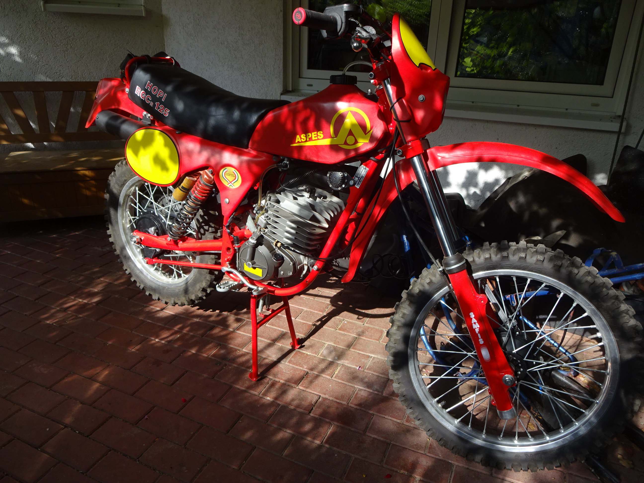

Auf Verdacht gleich noch ne Leerlaufdüse größer verbaut und eben Probefahrt.
Was soll ich sagen, kurz an der Gemischschraube gedreht die super reagierte und jetzt gefällt mir das.
Bis auf die Startnummern ist die Hopi jetzt „ready to race“
DSC02167.jpeg [ 2.6 MiB | 22505-mal betrachtet ]
BeitragVerfasst: 16. Jul 2025 19:13
Beiträge: 834
Sieht klasse aus Kalle ::-
