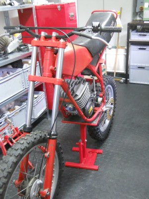

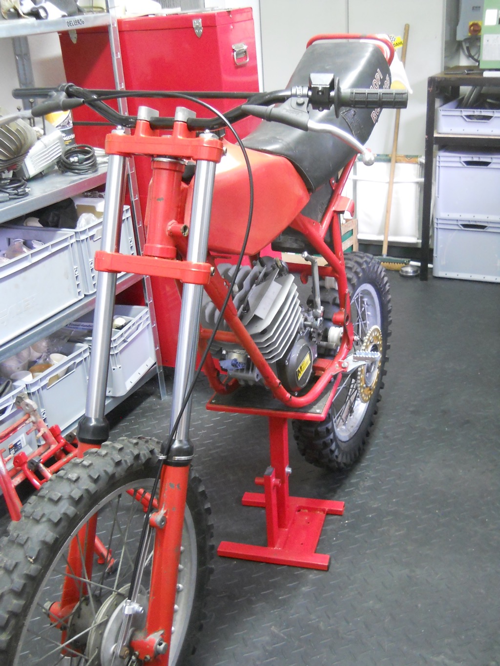

Hab den Motor ja mal testweise reingehoben.
Dateikommentar: Motor drin
IMG_0764.JPG [ 358.78 KiB | 19511-mal betrachtet ]

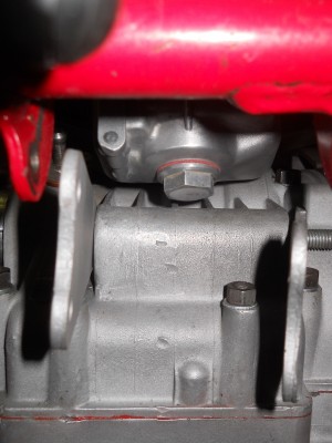

Aber jetzt bin ich mir nicht sicher kommen die hinteren Halter innen oder aussen an die Rahmenhalter?
Dateikommentar: Halterung hinten
IMG_0766.JPG [ 306.91 KiB | 19511-mal betrachtet ]

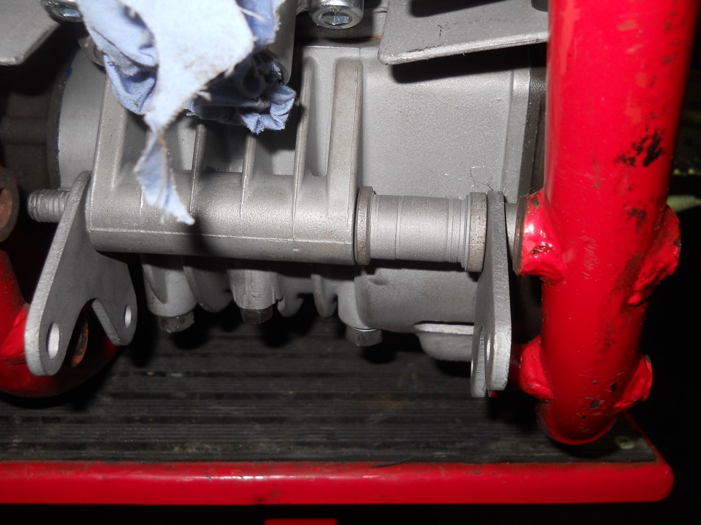

Ist das vorne so korrekt mit dem Distanzstück in Fahrtrichtung links gesehen?
Dateikommentar: Halterung vorne
IMG_0769.JPG [ 171.57 KiB | 19510-mal betrachtet ]
Vielleicht kann mir da mal jemand ein Bild der Aufhängungen an seiner Hopi einstellen.

Also würden mir Bilder von anderen Hopis hier helfen.
