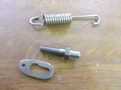

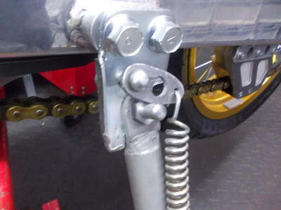

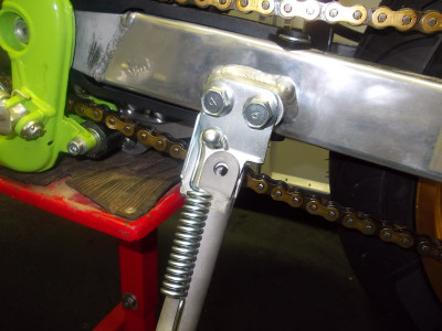

Zum Thema selbst einklappbaren Seitenständer hier mal ein paar Bilder von meiner KDX
BAF84BBB-EEFE-4B9F-9887-7B959368D90F.jpeg [ 487.05 KiB | 17639-mal betrachtet ]
57D1B3F0-0733-44AF-8915-908A13CA4B48.jpeg [ 519.7 KiB | 17639-mal betrachtet ]
E0F64CC7-1696-4A7D-9831-6144A8F28724.jpeg [ 492.08 KiB | 17639-mal betrachtet ]
