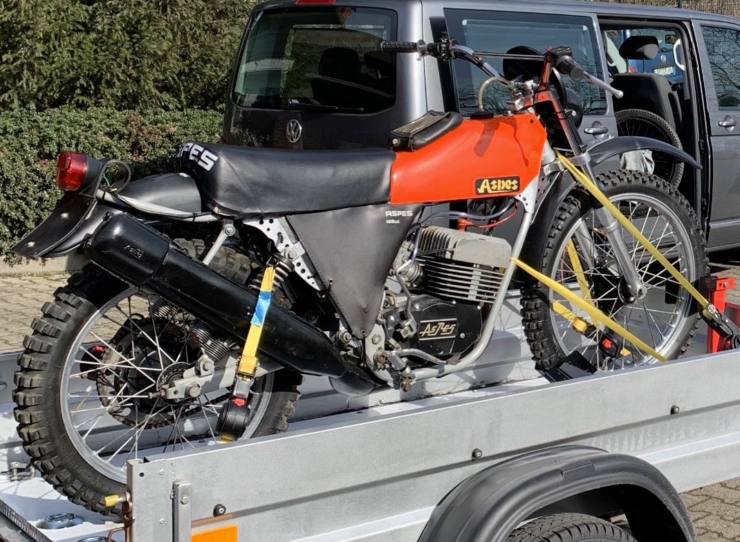

IMG_3167 3.jpg [ 419.8 KiB | 22925-mal betrachtet ]
Hallo snap-on, vielen Dank für den Hinweis. Ich komme aus Bochum. Denke, dass ich die Maschine auf die Strasse bekomme. Es würden halt alle schriftlichen Belege, am liebsten eine Briefkopie die Sache vereinfachen....
Möchte mich auch bei den anderen für Ihre Zuschriften bedanken....
Versuche jetzt nochmal ein Bild von dem Schmuckstück hochzuladen :)

BeitragVerfasst: 7. Mär 2021 16:01
Beiträge: 622
die sieht echt super aus. Meine CS 75 ist glaub ich die Schrumpfversion davon. Die großen Ofenrohre gab es damals ja öfters, sieht aus heutiger Sicht ziemlich überladen aus, aber gehört so :-)!
