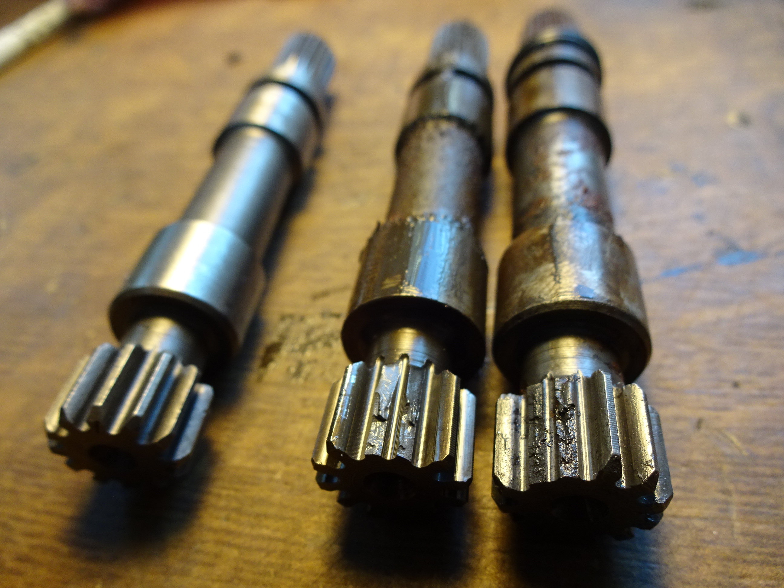

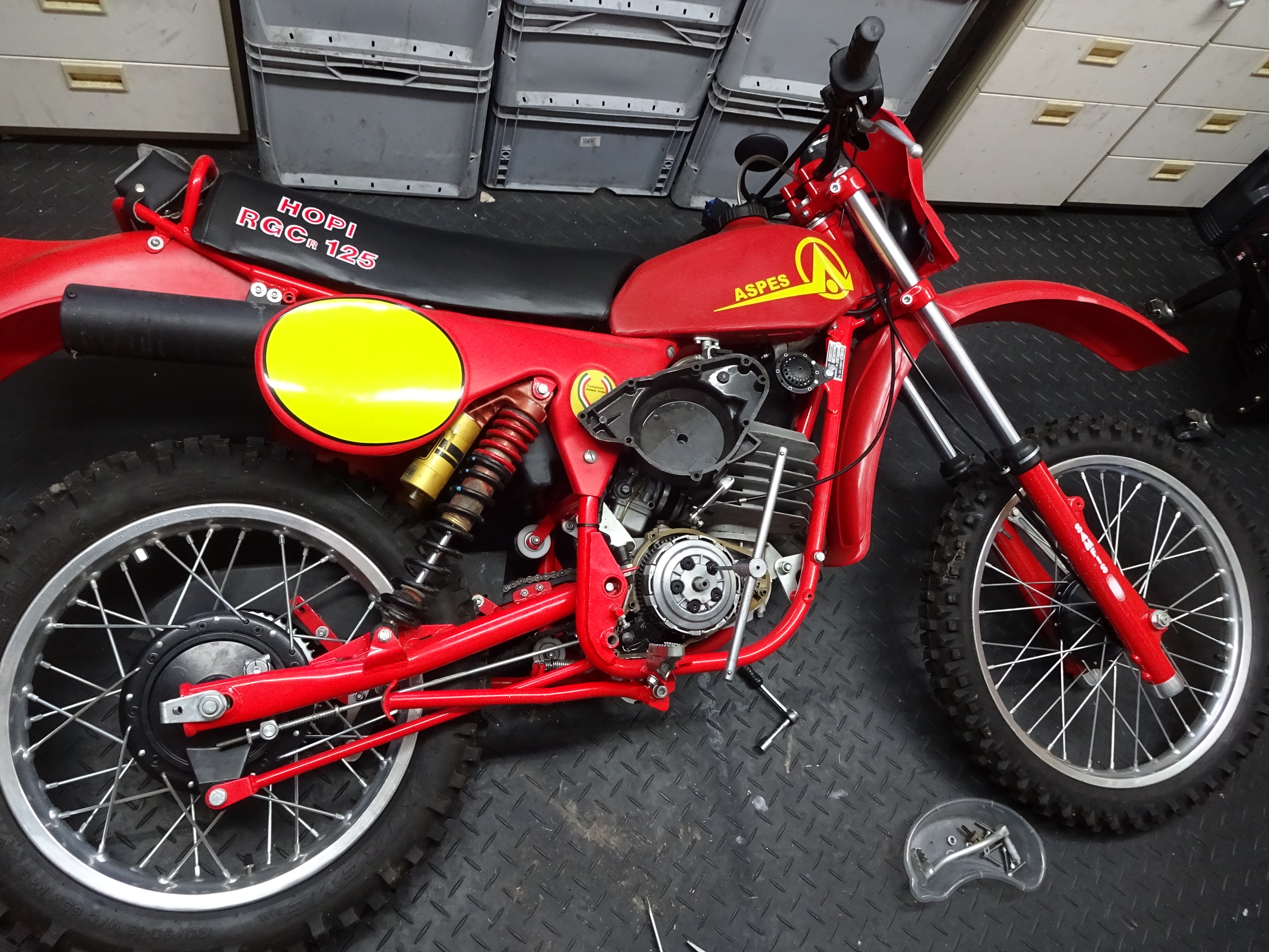

Kupplung gezogen, irgendwie kurz Widerstand, dann ein komisches Knack :o
Hm Kupplungshebel am Motor hängt und Bowdenzug extrem locker. :?

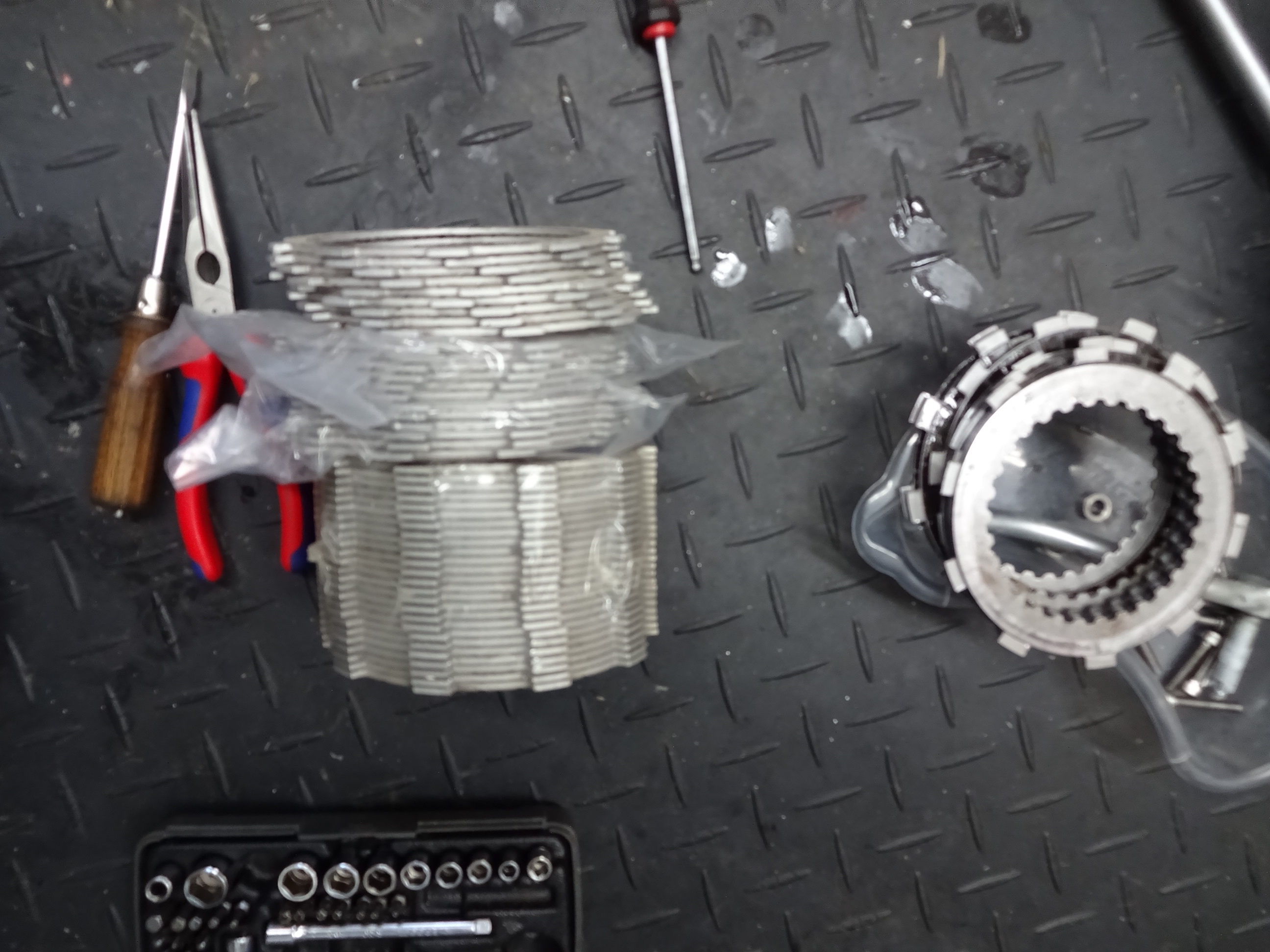

Naja wollte eh den Kupplungsdeckel abmachen und neue Beläge rein machen (nach Novegro 2024 hab ich ja genügend :mrgreen: )
Also stabile Seitenlage und wechseln
DSC02087.jpeg [ 2.55 MiB | 33920-mal betrachtet ]
DSC02088.jpeg [ 1.59 MiB | 33920-mal betrachtet ]
Dabei dann zwei Metallspäne/-zähne gefunden und schnell zuordnen können.
Die Ausrückwelle hat zwei Zähne verloren bei diesem ominösen Knack, nur warum?
Das klärte sich aber, als ich die Beläge tauschte, die Kupplung klebt fürchterlich zusammen. Dieses Kleben, war so stark, das die Zähne abgehebelt wurden.
Scheint aber kein Einzelfall zu sein, fand bei der Ersatzsuche gleich noch so ne Leiche.
DSC02089.jpeg [ 2.1 MiB | 33920-mal betrachtet ]
Gott sei Dank fand ich auch noch zwei nagelneue und nen Top Gebrauchten.
Nur fehlt mir jetzt der Abdicht-Siri im Maße 12x20x7, muss ich erst mal besorgen

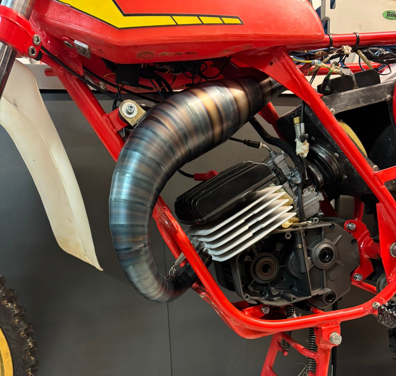

Respekt Kalle! Meine wird wohl für immer in ihrem Zustand bleiben.... die Suche nach einem Tank ist vergebene Zeit.
Ein Freund von mir, der Cross/Enduro Auspuffanlagen schweißt, hat irgendwem hier aus dem Forum vor kurzem für eine 80er Navaho glaube ich, einen schönen Auspuff geschweißt. Falls du noch einen schönen Zubehörauspuff benötigst, melde dich bei TMR Performance :)
Grüße Felix
BeitragVerfasst: 23. Apr 2025 22:17
Beiträge: 102
War das etwa ich??? :D
Ja, Tobias ist genial....
Den Auspuff von der Ancillotti hat er auch gemacht.
Beide bringe ich zum Kaffeklatsch mit.
Bernd
