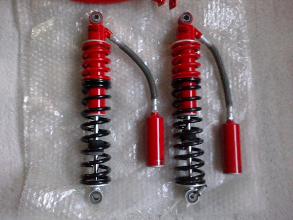

Der erste Rahmen ist vom Pulvern zurück. Tolle Arbeit.
Die aufbereiteten Corte Cossos werden hervorragend darin aussehen.

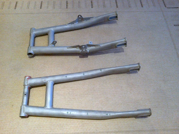

Kalle würde sagen ich bin gerade in meiner "Schwingen Fase".
Für unsere Schwarze ,die eine lange 38er Marzochi Gabel bekommt baue ich eine Bj81er CRC Schwinge zur Bj80er RGCR Schwinge um, Das bewirkt einen längeren Radstand und eine gefälligere Linie ohne den Grad an Originalität erheblich zu veringern.

Von den Corte Corso Dämpfer war auch ein satz bei meiner 50er CRC dabei , hoffe die sehen auch so gut
aus wenn sie gemacht sind !!!! :?:

Schwingentechnisch werd ich mir auch eine alte Umbauen und etwas verlängern für die CRC (originalteile heb ich
natürlich auf) !!!!

Nee Rob die ist leider nicht länger , bei meier CRC (eins der ersten 50CRC modellen mit Plastiktank) ist eine schwinge wie bei der 50er Speciale verbaut , aber die die ich mir hier grade am bauen bin ist 40mm länger und in etwar
wie die der 80er Special aufgebaut !! Wenn sie fertig ist mach ich bilder und stell sie ein !!!!
Hab mir auch schon schöne Hydro Cross Dämpfer zugelegt !!!! :D

Bin sehr gespannt wie die CRC entsteht.Ca 40mm ist meine CRC Schwinge von Haus aus auch länger als die Reguläre.
Würde denn ne 80er Schwinge in die 50er passen? Die 4Kant Schwingen sind ja jetzt nicht gerade n optischer Leckerbissen und n bischen tauschen sollte doch erlaubt sein, das war doch bei den Italienern in den 70/80ern an der Tagesordnung. Wenns der Fuktion und der Optik dient.
